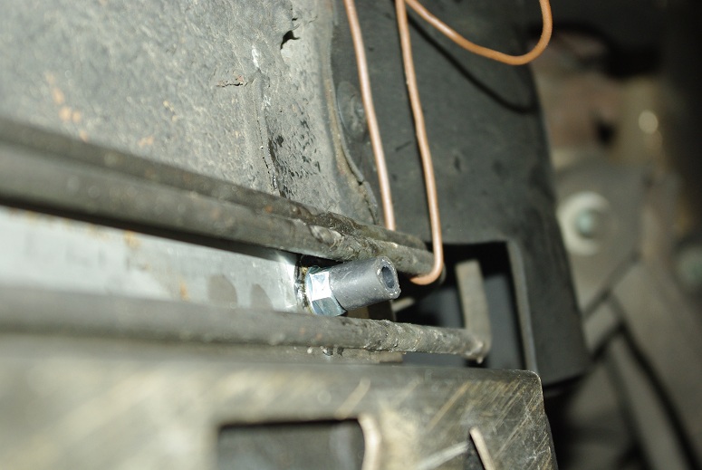

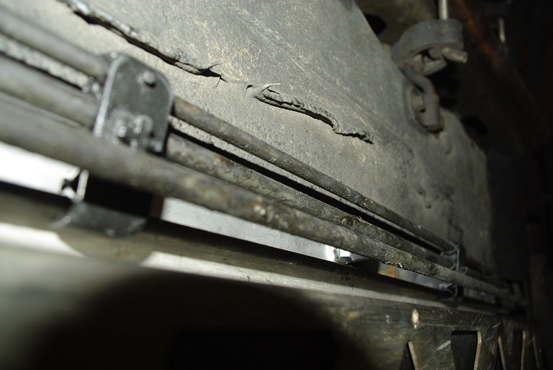

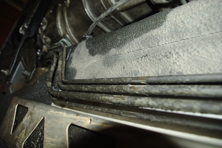

Rails installés :woo:
C'est vrai que le coté passager est un poil plus chiant, mais finalement j'envisageais ça plus compliqué, c'est certainement lié au fait que mon longeron n'était pas défoncé et que du coup le rail rentrait tout seul. Du coup j'ai juste eut a incliner le rail coté durites, passer la patte du rail sous les durites puis faire rentrer intégralement le longeron.
Du coup le rail tombait, je le maintenais avec le cric.
Coté durites, je me suis inspiré de la photo de Marc, j'ai dévié les durites avec du fil de fer relié au ppf d'un coté et aux chandelles de l'autre.
Une fois le tout installé, j'ai protégé les vis avec des morceau de durite que j'avais, ça donne ça :
(vous pouvez voir ma technique pour les durites)
Puis j'ai essayé de remettre les durites le mieux possible pour eviter qu'elles ne s'abiment entre elles, je trouve que je m'en suis pas trop mal sorti :
3 des 4 durites sont dans la petite fixation en plastique et la derniere est par dessus les ecrous sur la protection en caoutchou.

Le coté avec les durites est à peaufiner, tu as bien fait de prendre du temps pour proteger les durites (essence :oops: )
