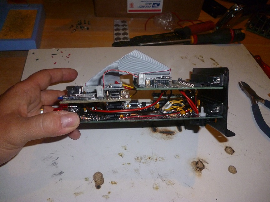

Bah j'ai craqué pour une ms3x customisée d'occasion là dessus le black friday et crac la carte de cliquetis + carte "dateuse", la 4 channel pour driver toutes les bobines de la terre.
Bref c'est la crise du mm3 dans le boitier.
Je me tatais pour refaire un faisceau moteur.
Là je ne me tate plus !
Faut pas que je traine...
Message Publié : Dim 7 Déc 2014, 09:05
Message(s) : 11103
Localisation : Eure
Y a bon, tu verra les deux cartes filles sont assez simple a installer, par contre vu la gueule du boitier MS3, j'ai l'impression qu'il y a déjà des trucs la dessous, du coup tu vas avoir la place de tout installer ? Moi c'est un peu la crise du logement dans ma MS3
