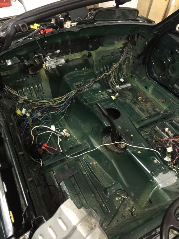

Sinon, comme je suis toujours dans l'attente du kit de chez autokonnexion, j'ai avancé sur l'électricité de la voiture, j'arrive gentiment au bout
J'ai besoin d'une confirmation, est-ce que je peux supprimer le débitmètre et la prise diagnostic vu que je passe en MS ? si oui je vais encore pouvoir enlever quelque fils :D

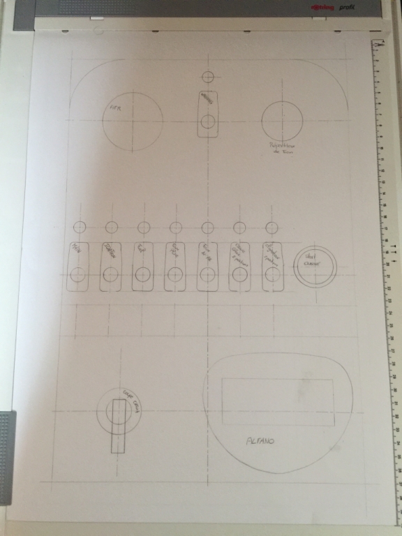

et je me suis amusé a faire un dessin à l'échelle 1/1 de la console central que j'aimerais faire

Pour ton débitmètre et prise diag: ta Msquirt est une pnp ou du standard?

tu n'as pas deja la sonde intégré dans la MS pour supprimer le débimètre?
si la prise diag ne fonctionne plus...

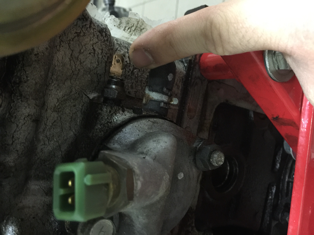

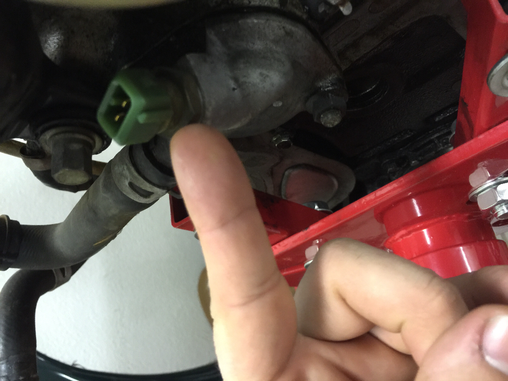

Sinon quelqu'un sait m'expliquer a quoi servent ces deux sonde et si elle sont déplaçable/supprimable? Elle se trouve sur la sortie d'eau au "cul" du bloc côté habitacle

Fiche verte : température de l'eau pour l'ECU, indispensable et doit être là plus proche de la vraie température moteur (c'est pour cela qu'elle est la) la petite en dessous c'est la sonde de température d'eau pour le mano sur le compte tour (pas indispensable mais très utile)
