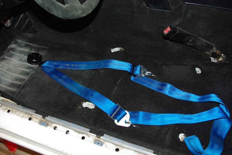

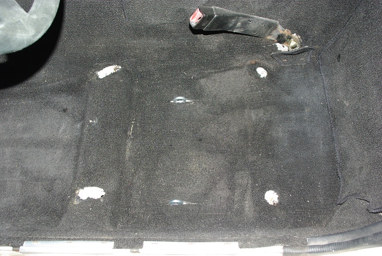

J'ai profité de la soirée pour remonter les sieges et la moquette pour ce WE, et j'en ai également profité pour faire les vraies fixation pour mon 5ème point de harnais qui jusqu'a présent n'était pas fixé de façon très conventionnelle...

joeldc13 a écrit :
...pour faire les vraies fixation pour mon 5ème point de harnais qui jusqu'a présent n'était pas fixé de façon très conventionnelle...
Sage.
Contre plaque? :oui:
Oui, celles-ci :
http://www.gt2i-competition.com/PLAQUE-A-SOUDER-FIX-OEILLET-7-16-p-20-c-375_379.html

Deux petites questions:
Finalement tu as monté le papillon entre les deux rails?
Et pour la plaque à souder servant à fixer les attaches du harnais, comment ça se passe?
Il faut souder le bouzin directement sur le sol de la voiture ou bien ça se fixe sous le plancher, comme une contreplaque?
