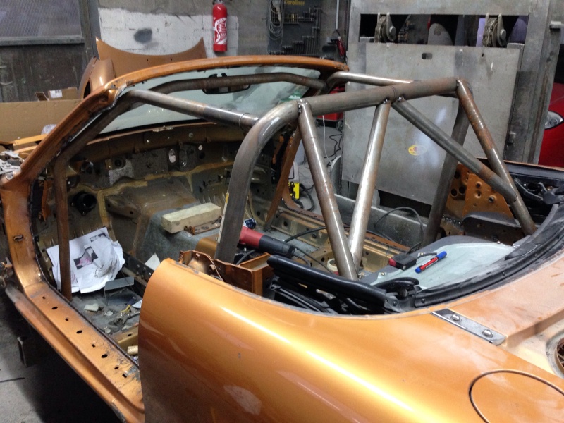

Taf du soir :
Lundi je vais récup la cintreuse et 12m de tube pour faire la barre de fixation des harnais, les croix des portes et la croix du toit.

Intéressant !!!! Tu connais je suppose le diamètre de la forme principal et des partie avant ?
J'hésité a faire la même chose mais j'avais que ça fasse bête la différence de diamètre :-)

Arche ar : 50mm le reste c'est du 40 ;)

Bon ba je vais commander 6 mètres de 40 ;-D

Ca avance par ici, c'est cool ;)
T'es sûr pour les croix? Les portes à la limite, ça te permettrais de les vider ; mais le toit je suis pas sûr que ce soit utile, et surtout, c'est du poids...
Même pour les portes, une simple barre ne serait-elle pas suffisante?

Pour le toit c'est plus pour le visu et il servira à maintenir le bikini top également.
Pour le poids vu le peux d'accessoires qui seront remontés j'ai de la marge ;)

Oui mais ce sera du poids en haut, celui de la pire espèce :lol:

Il faut parfois faire des concessions ;)

Je pense que le faite de faire une croix (au moins une triangulation) est bénéfique pour la MX.
Tu y gagnera fortement en torsion de caisse. :jaime:

Pat, tu voulais pas aussi souder le haut de l'arceau à la baie de pare-brise?

Boulonné via des fixations soudées à l'arceau
