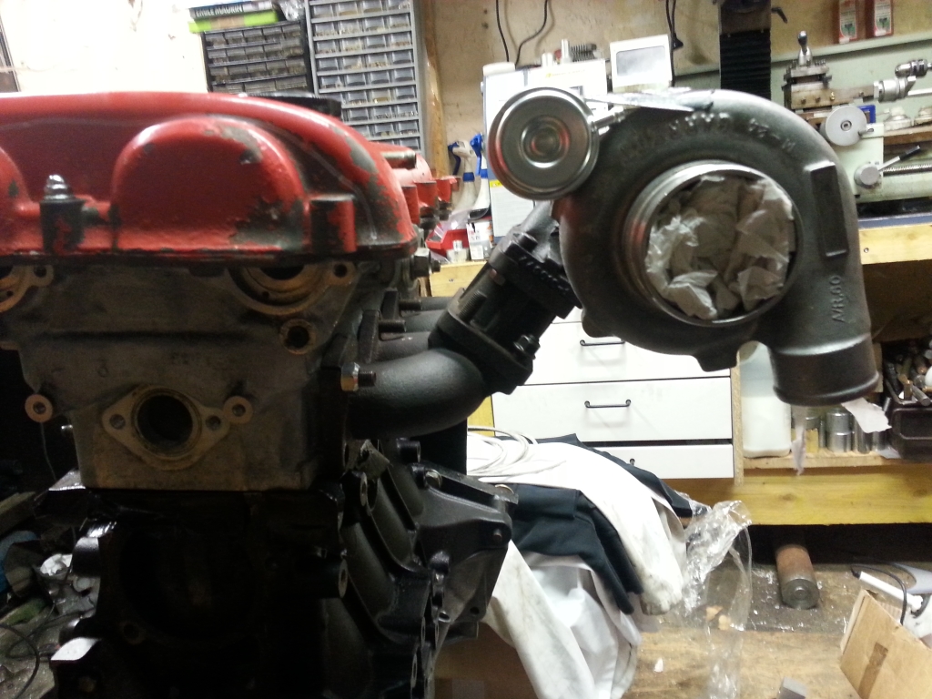

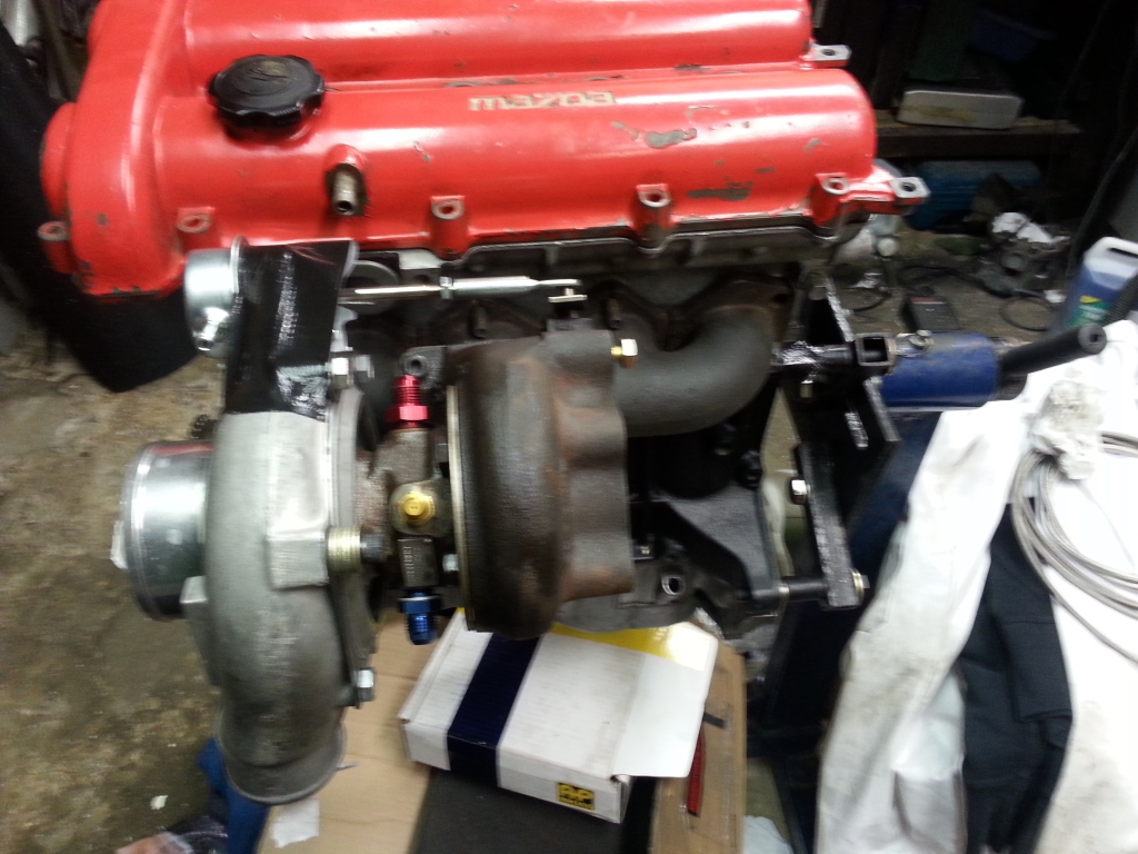

ptite pause montage à blanc.
ça motive toujours les montages a blanc!
... En admettant que je reste avec ce collecteur...

une patte de soutien pour éviter que tout repose sur le collecteur et ses soudures me semblerait judicieux... non ?
Message Publié : Ven 26 Déc 2014, 11:58
Message(s) : 1829
Soudures?
Quelles soudures?
Message Publié : Ven 26 Déc 2014, 15:46
Message(s) : 2303
romano a écrit :
Soudures? Quelles soudures?
aucune soudure sur le collecteur ? Fonte ?
Dans tout les cas, le poids risque de le fissurer, non ?

c'est une entretoise pour changer de bride qu'on voit entre le collecteur et le turbo?
Message Publié : Ven 26 Déc 2014, 22:35
Message(s) : 1829
oui T3 --> T25

Alex31 a écrit :
je pensais que c'était une blague.
oui c'est un bon gros "rateau" en fonte.
C'est clair que là ya du porte à faux et même si le collecteur ne broncherait pas trop c'est surtout à la culasse qu'il faudrait penser.
Ce que je voulais vérifier c'était la hauteur du turbo.
D'où le montage à blanc.

Pas de séparation des pulses? :(
ça va lagger et etre sensible au clictos :aie:
Je me demande si il n'y a pas moyen de réutiliser un collecteur Twin scroll de véhicule du moment :geek:
Sur une Saxo, un gars a adapté (trous oblong :D ) un collecteur de EP6 Prince (1.6 thp mini cooper S et consor)
Pour le turbo en porte à faux, une béquille devrait aider.
la soluce la plus geekesque que j'ai vue revient à celui de la Merco Classe A 45 AMG :cubitus:
Ma Mx Black Ed 92

le collecteur d'origine de la mazdaspeed est bien plus moche que ça et pourtant il n'y
a pas beaucoup de lag.
l'avantage du collecteur fonte c'est que c'est beaucoup plus résistant puis pour le peu
de puissance en plus qu'apporterait un collecteur inox et la différence de prix, autant
garder le fonte.
