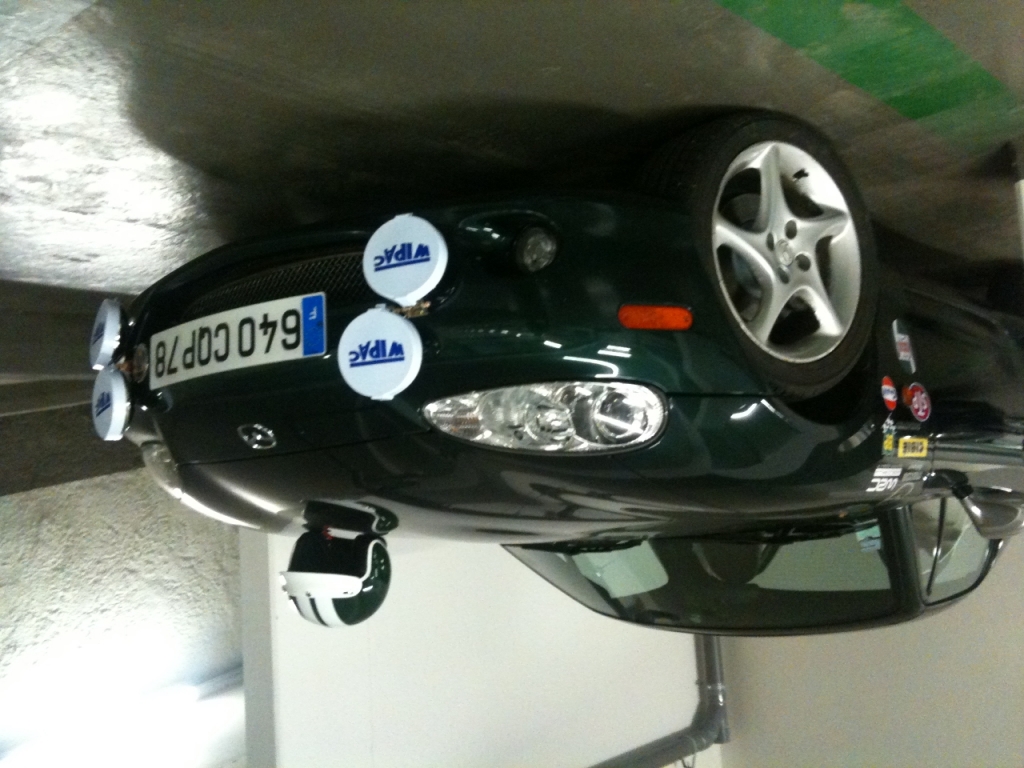

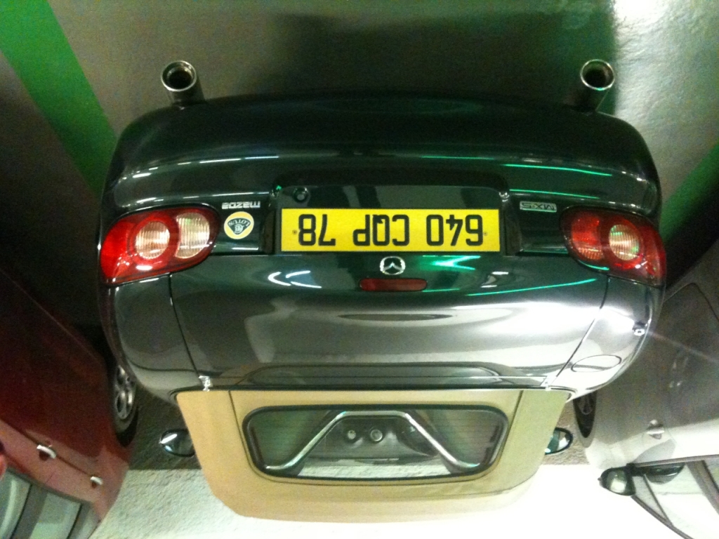

Tout simplement superbe ! Pour moi qui, très humblement, démarre le bricolage sur ma NBFL 1800
Roll bar
Motolita
Manos t° Huile et voltmètre
a bientôt

Renversante ces photos :D (Debievre, tes photos sont retournées ;) )
En tout cas merci, et je te retourne le compliment...très belle auto que tu as là. Entre le vert de la peinture, la capote beige et les phares additionnels :jaime:
so british ;)
