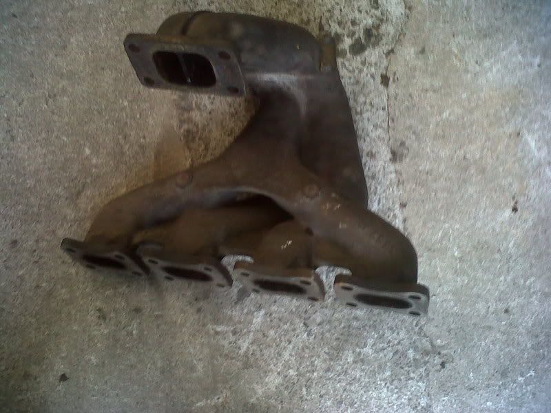

Quand au collecteur inox vs fonte sur GTT tu dois parler de celui-çi:

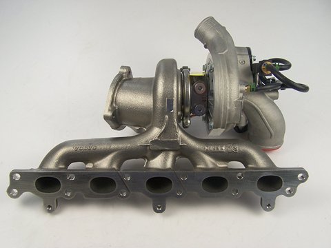

rajoute quand même un vrai avantage thermique au collecteur fonte comparé a un collecteur soudé mal/pas isolé
Message Publié : Sam 27 Déc 2014, 15:24
Message(s) : 1829
c'est vrai.
J'ai toujours été curieux de voir les inox avec barrières thermiques de "l'intérieur".
Méthanol? non ça ne serait pas sérieux...!
Message Publié : Sam 27 Déc 2014, 15:29
Message(s) : 7682

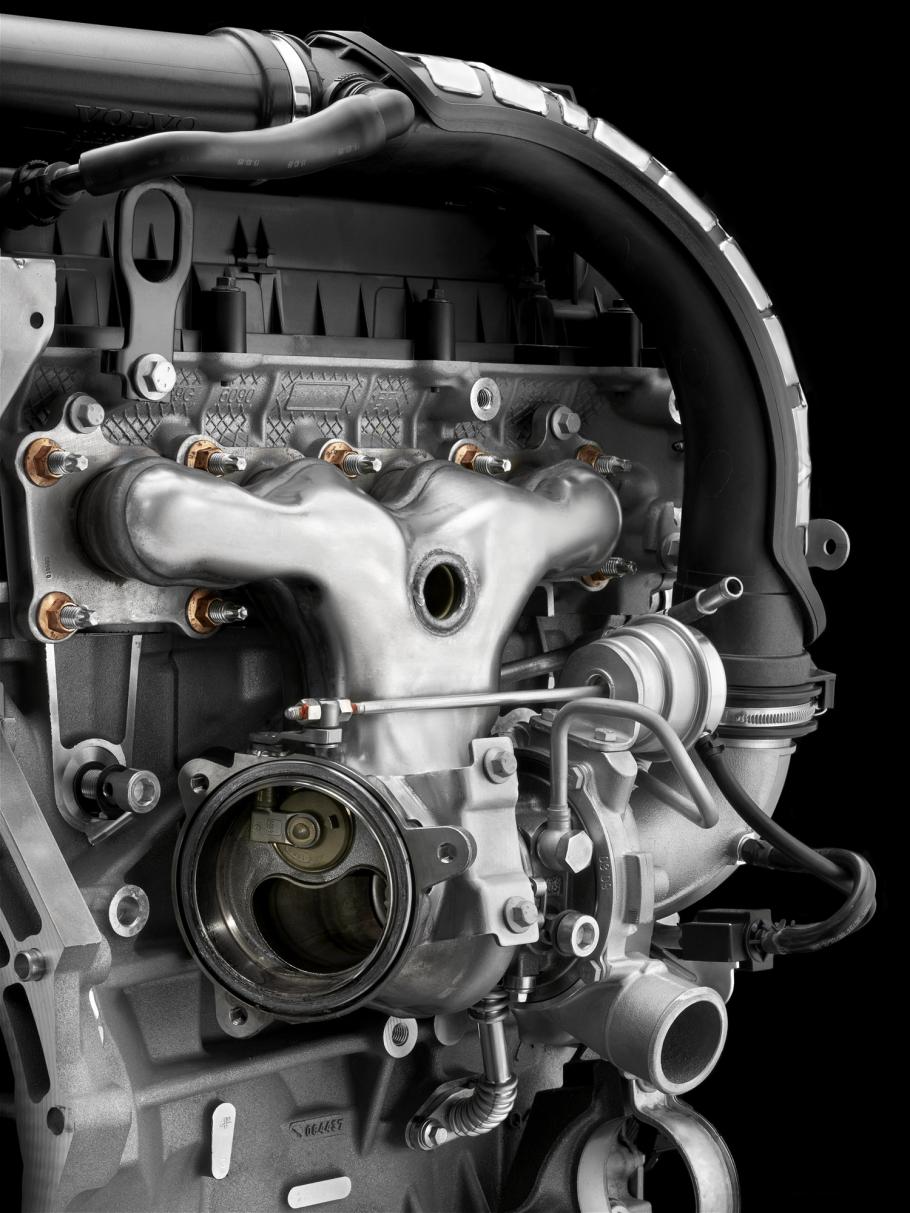

le kif non?:
http://www.auto-innovations.com/actualite/1648.html
:D
Message Publié : Sam 27 Déc 2014, 23:26
Message(s) : 1829
bel exemple d'intégration mais, pour bosser un peu avec eux, Volvo se permet des choses "couteuses".
pis comment il fait le père de famille si il veut monter un GTX3576R dans son poêle à fioul avec ce collecteur? :ricane:
R.
Message Publié : Sam 27 Déc 2014, 23:39
Inscription : Jeu 12 Avr 2012, 07:52
Message(s) : 604
Effectivement c'est pas dégeulasse pour un collecteur oem
Par contre pas de turbo a géo variable chez volvo ? :?

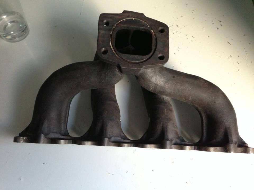

alors un bon collecteur bien isolé et c'est bingo!
par exemple, sur les EVO je ne sais plus combien en twinscroll
Un très beau collecteur Sierra RS Cosworth (2RM) bon acoustiquement
Escort Cosworth, meilleur thermiquement
Et tous correctement orienté vers la volute de turbine :geek:
Ma Mx Black Ed 92
"MS ta MX !"
