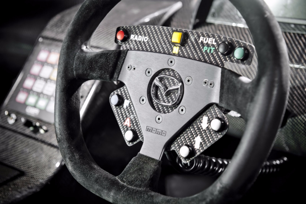

:hello: Eric, si tu veux des idées de volant sympa pour ta mx de piste.
je suis vraiment fan de celui la :love: :D
:hello: Julien, effectivement sympa, mais pas utile dans mon cas trop de bouton gadget dessus :P

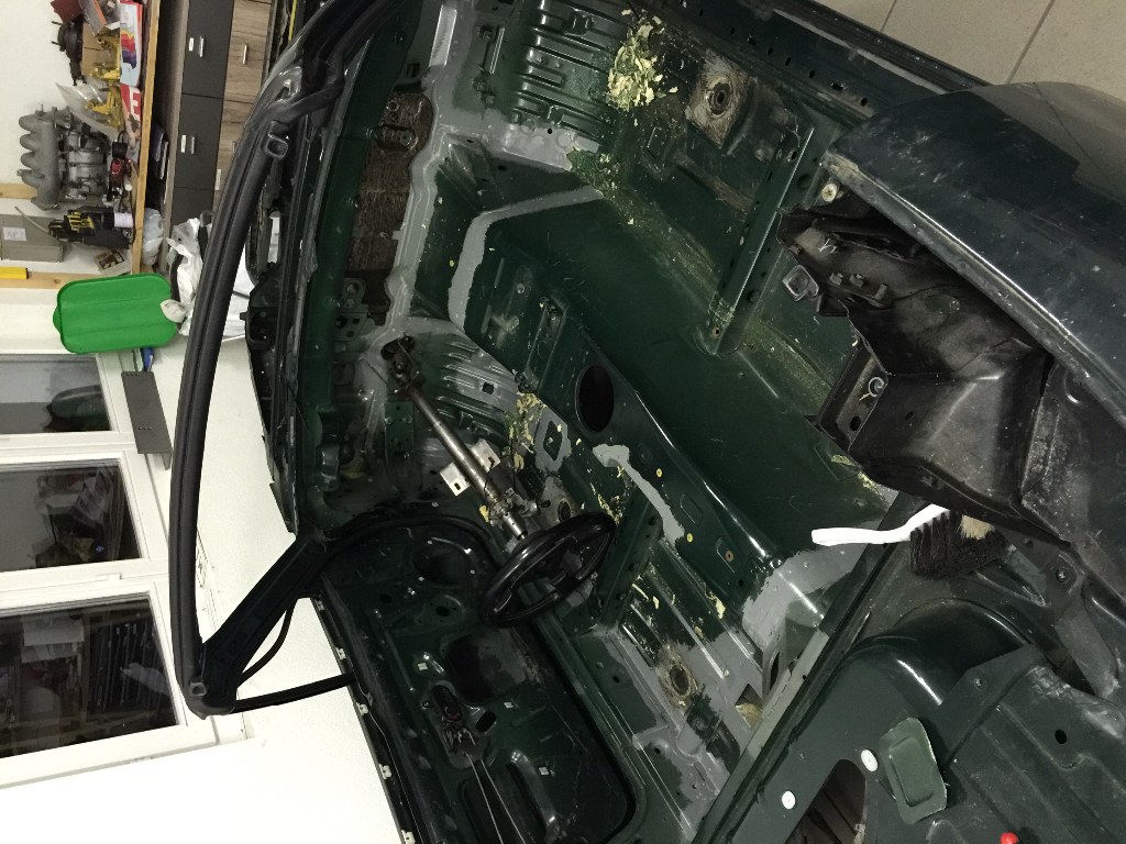

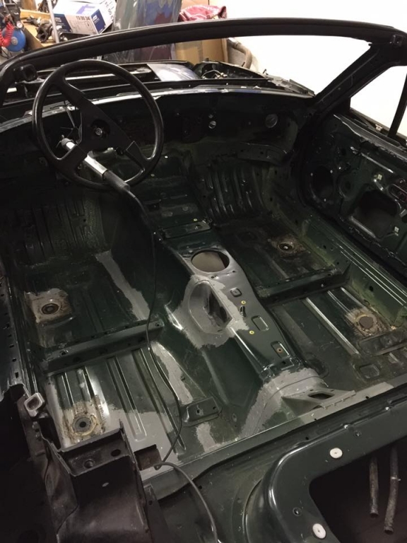

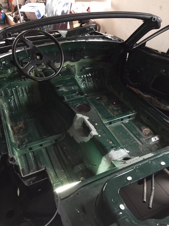

aujourd'hui ça été aspirateur et grattage des joints et du goudron, la suite demain, autrement samedi prochain passage en carrosserie pour souder la caisse et début Mars elle part chez Piko pour la cage complète :D :D +1-2 surprises si tout vas bien et si mes finances sont la :lol:

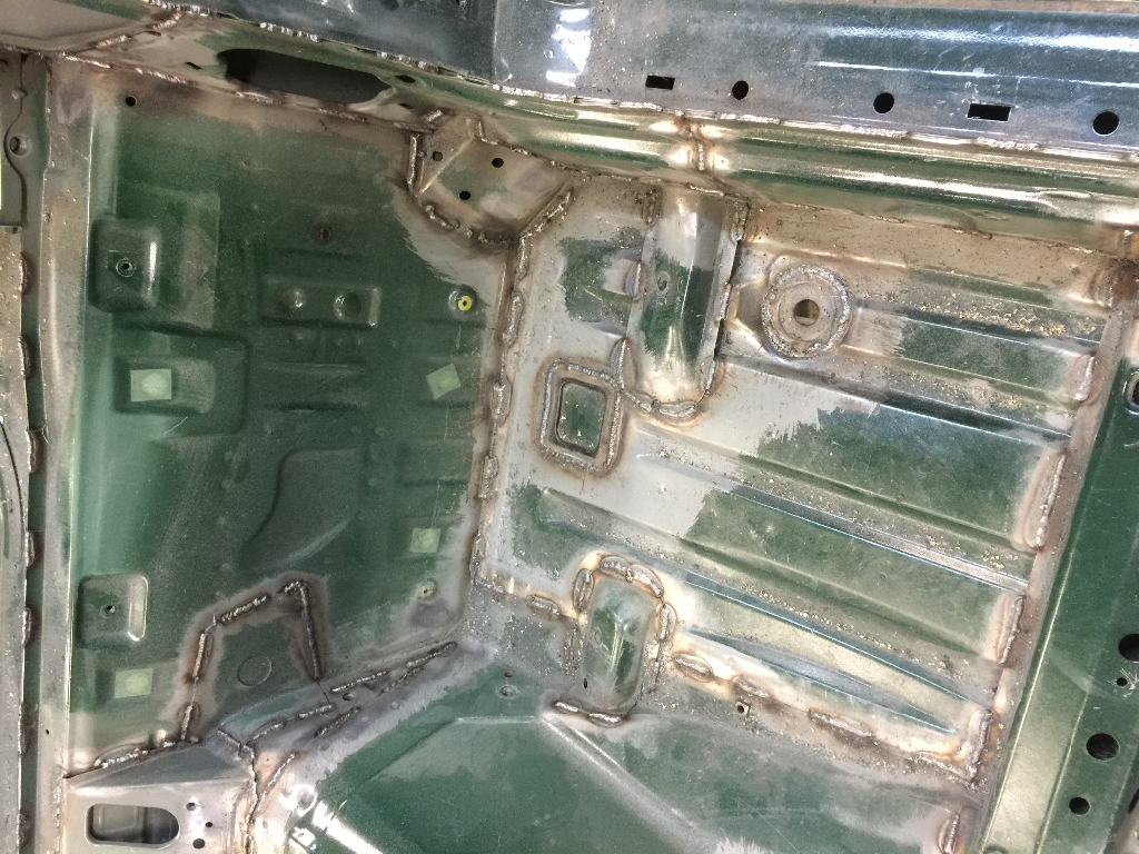

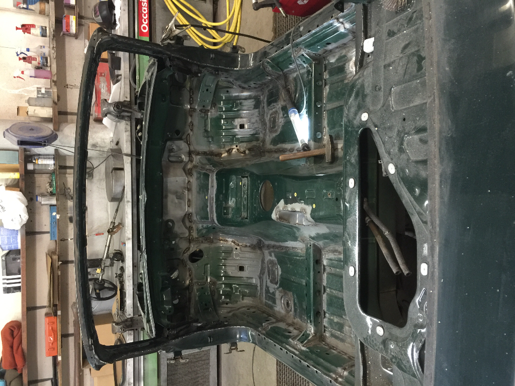

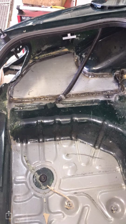

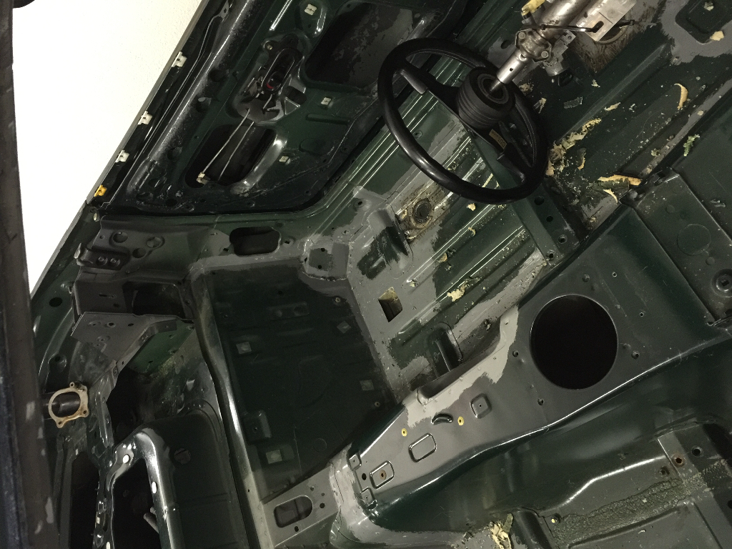

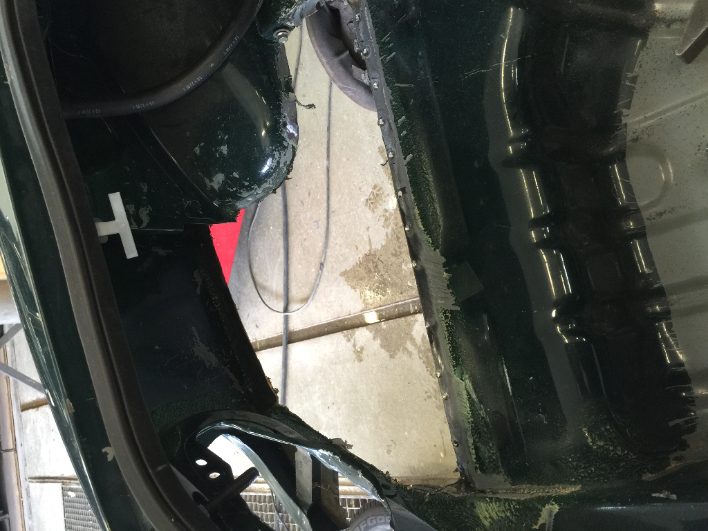

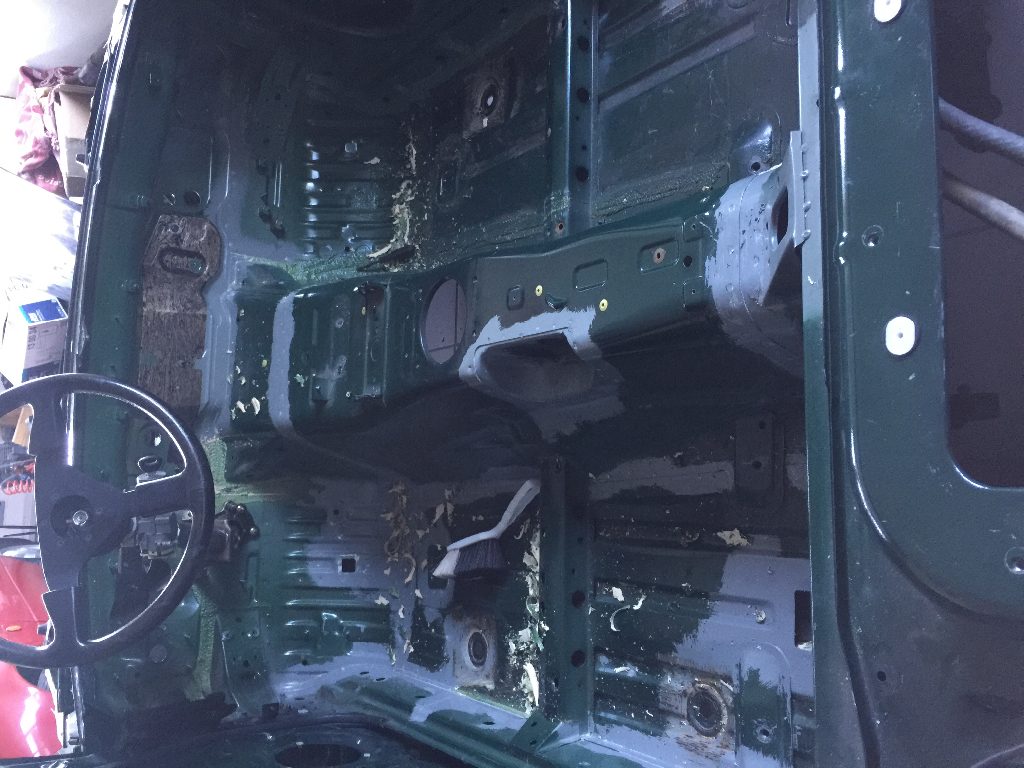

Fini pour aujourd'hui, résultat côté gauche fini et côté droite entamé

Pas mal tout ça.
C'est pas un boulot super plaisant d'enlever le goudron^^

Et ça continue
Demain soudure de la caisse

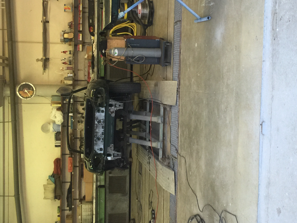

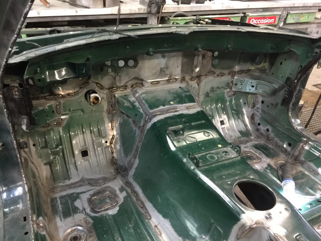

Aujourd'hui arrivé au boulot a 8h
Le lieu du crime
Et on comment a souder, ça dure 10h et on arrive a ça
Pour ceux qui se souviennent j'avais également supprimer l'emplacement du cric
Avant:
Après:
Prochaine étape, ponçage de l'intérieur et début mars direction l'arceau

tu as fait toute la baie moteur aussi je suppose?
 Sujet du message : Re: TIA la mx de course
Message Publié : Sam 27 Fév 2016, 21:57
Message(s) : 2663
Localisation : VD, SUISSE
Juste au niveau des têtes de suspension
Message Publié : Sam 27 Fév 2016, 22:09
Message(s) : 7687
ben c'est pas fini alors :P .... reste pleins de trucs tout le long de la baie moteur, que cela soit autour de la cloison parefeu, les intérieurs d'ailes, le long des longerons.... Bref comme vous l'avez fait dans la caisse partout donc :D
Message Publié : Lun 29 Fév 2016, 01:46
Message(s) : 4702
Tu as soudé les trappes de visites des longerons ou c'est la photo qui donne cette impression :etonne: ?
