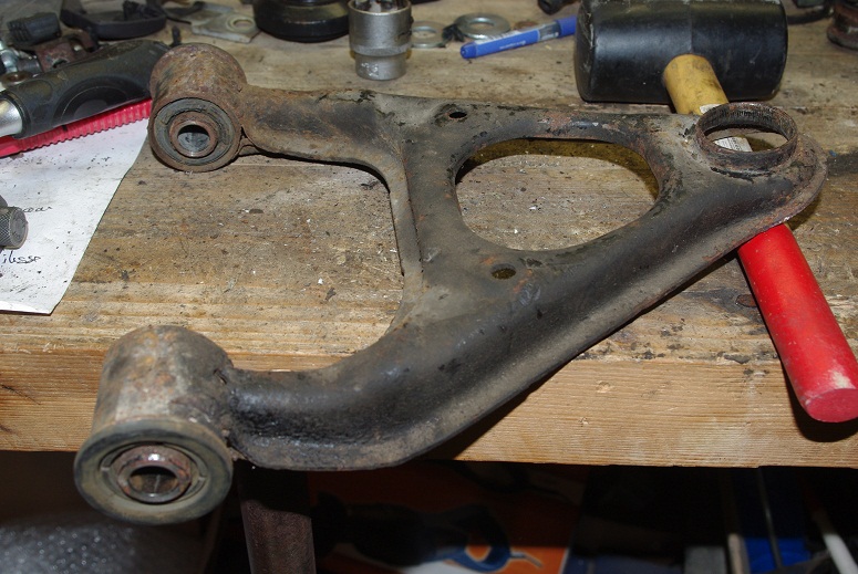

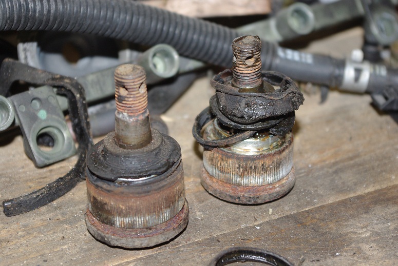

Comme j'ai bloqué sur ce sujet, je me suis occupé sur les triangles de la rouge, j'ai viré quelques silent blocs encore (mais bordel qu'est-ce que c'est pénible) et surtout j'ai retiré les rotules supérieures des triangles avant, mais elles sont pas en super bon état je trouve, elles sont dures et ne bougent pas librement...

Ce type de rotule est en général difficile à bouger à la main. Le principal est qu'il n'y ai pas de point dur et qu'elles aillent dans toutes les positions possibles.

C'est une graisse spéciale qu'il faut mettre la dedans ? je nettoie l'ancienne graisse a l'essence et je remet de la nouvelle ou faut juste virer grossièrement l'ancienne pour la remplacer.
Ce qui m'embete c'est les soufflets qui étaient bien abimés j'ai peur que de la saloperie soit rentré dedans...

Message(s) : 3646
Pourtant ce n'est pas un tube de grosse épaisseur , elle se tord bien.
Sinon pour tes triangles , les rotules ne sont pas pire , je trouve.
Il faut bien les brosser avec ton touret avec une brosse métallique pour rappel voici les miennes:
nettoyage complet, moi je les ai fait tremper dans du diluant. J'ai remis de la graisse normal avec un nouveau capuchon neuf.
Tes triangles sont plutôt bon.

Ok, je vais essayer de les refaire, ça va m'occuper. Je viens de contacter le garage varinot pour avoir de la graisse redline CV-2, de la graisse spéciale roulement, rotules et cardans.
Le soufflet, tu le remet avant ou après avoir remis la rotule dans le triangle ?
Message Publié : Mar 7 Août 2012, 10:01
Message(s) : 3646
Moi j'ai refait mes rotules avant, soufflet graisse et tout.
Pour renfiler tes rotules dans le triangle , j'ai utilisé une grosse douille coté intérieur triangle et serrage avec un etau .
