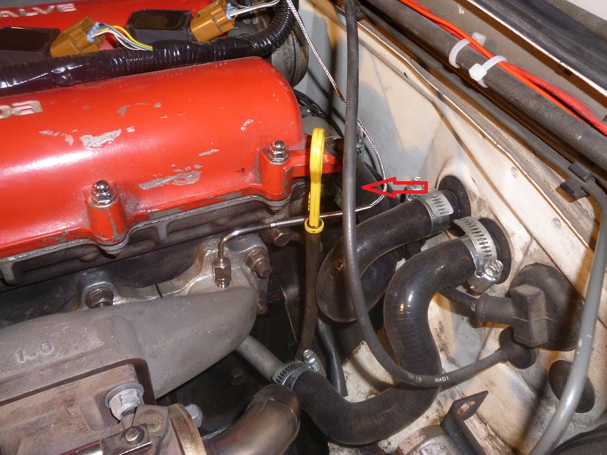

Pour info, le capteur de température d'eau est juste là
Donc vraiment juste a coté

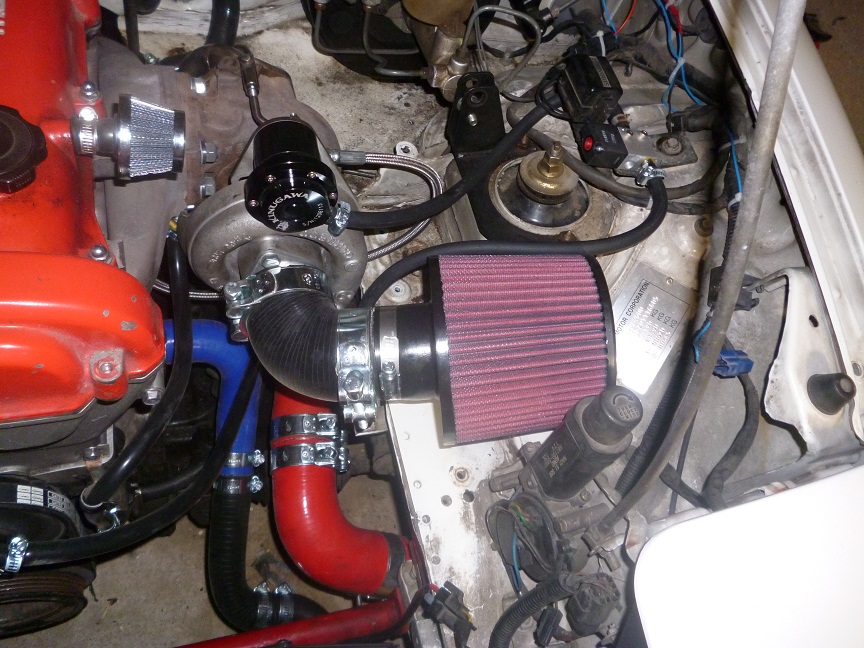

Tu comptes tourner à quelle pression pour commencer ? ;)
207whp/227Nm

Je compte avoir deux pressions différentes, 0.5 et 0.8 actionnables via un switch
Message Publié : Dim 9 Sep 2012, 22:36
Message(s) : 4742
Localisation : 44/36
:jap: Mais du coup avec ta mini admission pour faire les essais, tu n'as pas de dumpvalve ni d'échangeur là de relié sur le turbo? Ça pose pas de problème de surpression de ne pas avoir de dumpvalve? :?

Message Publié : Dim 9 Sep 2012, 22:46
Message(s) : 11107
Localisation : Eure
Hein ?
Mon install est complete, admission, dump, wastegate, tout est branché là
Et j'ai bien un dump valve
