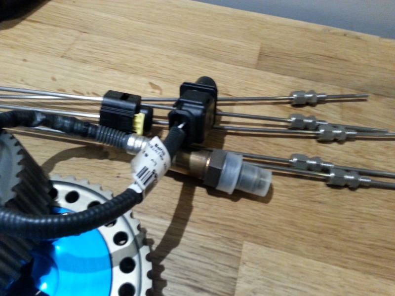

ptite livraison de ces derniers jours:
culasse en usinage de ses sièges
les AAC et poussoirs sont sur la route... :faim: :faim: :faim:

un EGT par cylindre, monsieur est connoisseur.
Tu vas gérer ça avec quoi ? Un CAN-EGT ?
la MS3 gere une carto d'avance par cylindre?
Message Publié : Dim 25 Jan 2015, 15:00
Message(s) : 1576
La ms3 permet de gérer un décalage pour chaque injecteur, ce qui permet d'affiner la richesse par cylindre ;)
Interessé aussi par le choix du module d'amplification/communication avec la ms
La culasse est très propre, tu a fait ça avec beaucoup de soin, les parois sont très régulières c'est impressionnant :bien:
OUI.
les 5 sur un can-egt.
me restera 3 ADC pour des sondes. tempé BV et pont?
arrête je vais rougir!!!
R.

Température du pont c'est pas un luxe je pense.
J'avais déjà remarqué que même à P origine (140cv), il chauffait énormément.
Je me demande même si cela ne justifie pas un radiateur.

N'avait pas vu pour les 5, une par cylindre plus un piquage turbine ?
Message Publié : Dim 25 Jan 2015, 21:36
Message(s) : 1829
Oui
