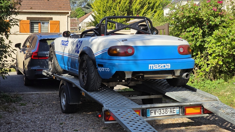

Décollage le samedi, chargement de la barquette sur le plateau, elle passe toujours aussi juste, à l'arrière les pneus frottent des deux côtés, mais ça passe.

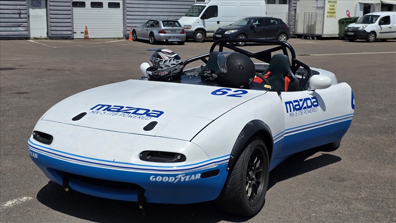

Merci à Mme Neobob pour la photo d'ailleurs.
