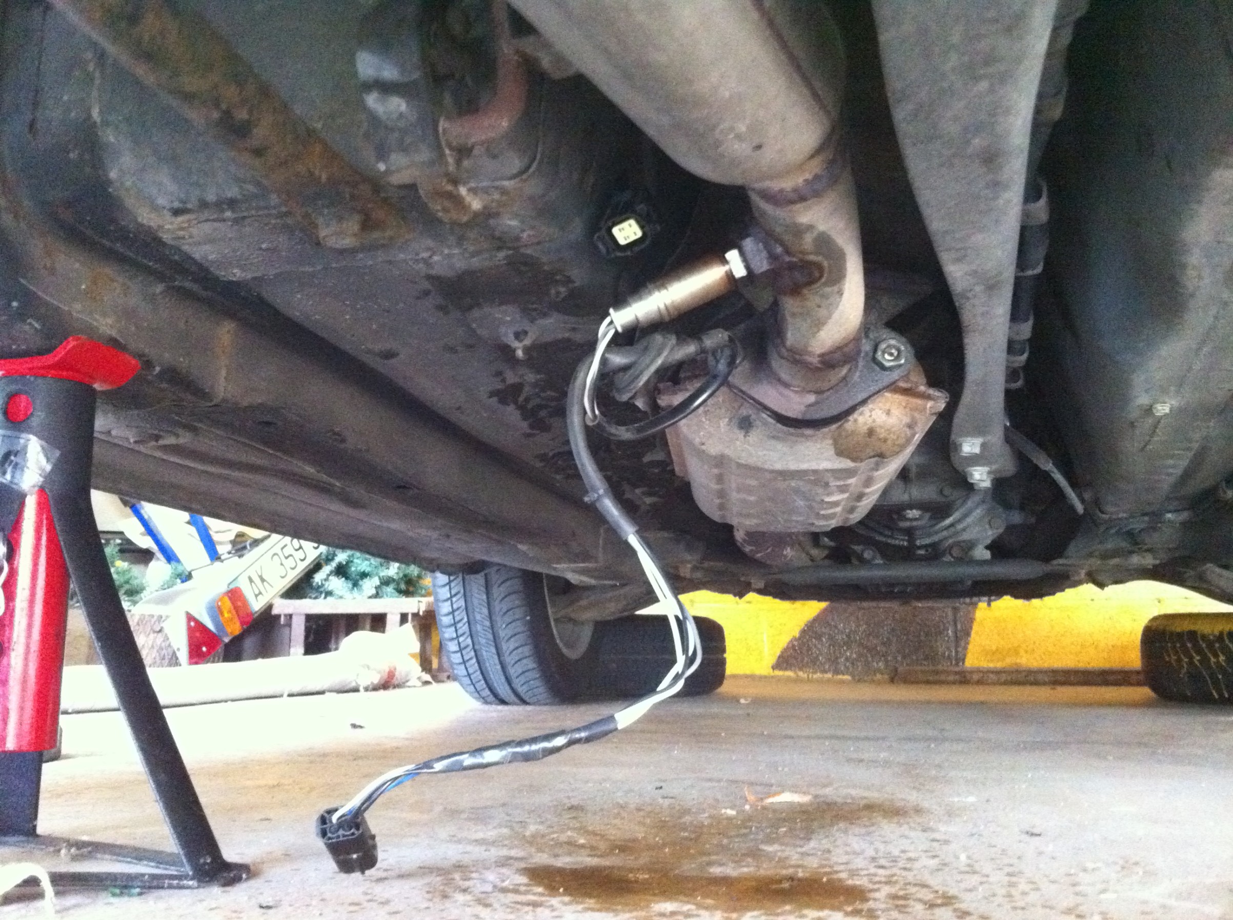

Vu que titine viens des us et est de 1997, en plus d'avoir un de 475 de long, elle à une double sonde lambda:arg:
Une avant le cat, et une après.
Si je ne me trompe pas, celle d'après viens juste reprendre le valeur et la comparé à celle d'avant.
Si c'est la même, ca veut dire que le cata est mort
Il faut donc sortir la deuxième, la protéger et la fixer au chassie, mais hors du tube.

Pour tout ceux qui ont des doubles sondes sur leur miata, voici le lien ou l'oncle sam en parle:
http://forum.miata.net/vb/showthread.php?t=267143&page=1

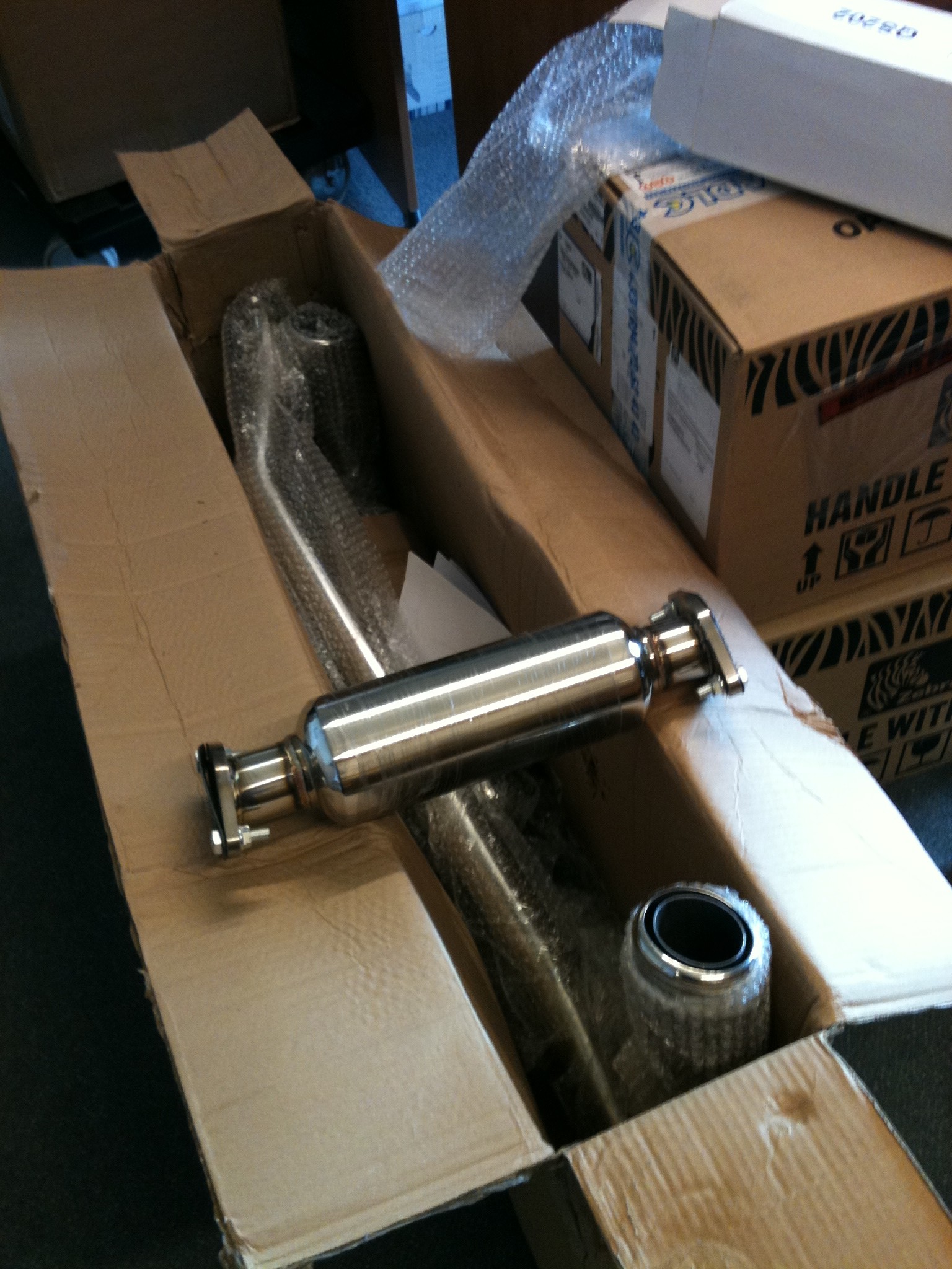

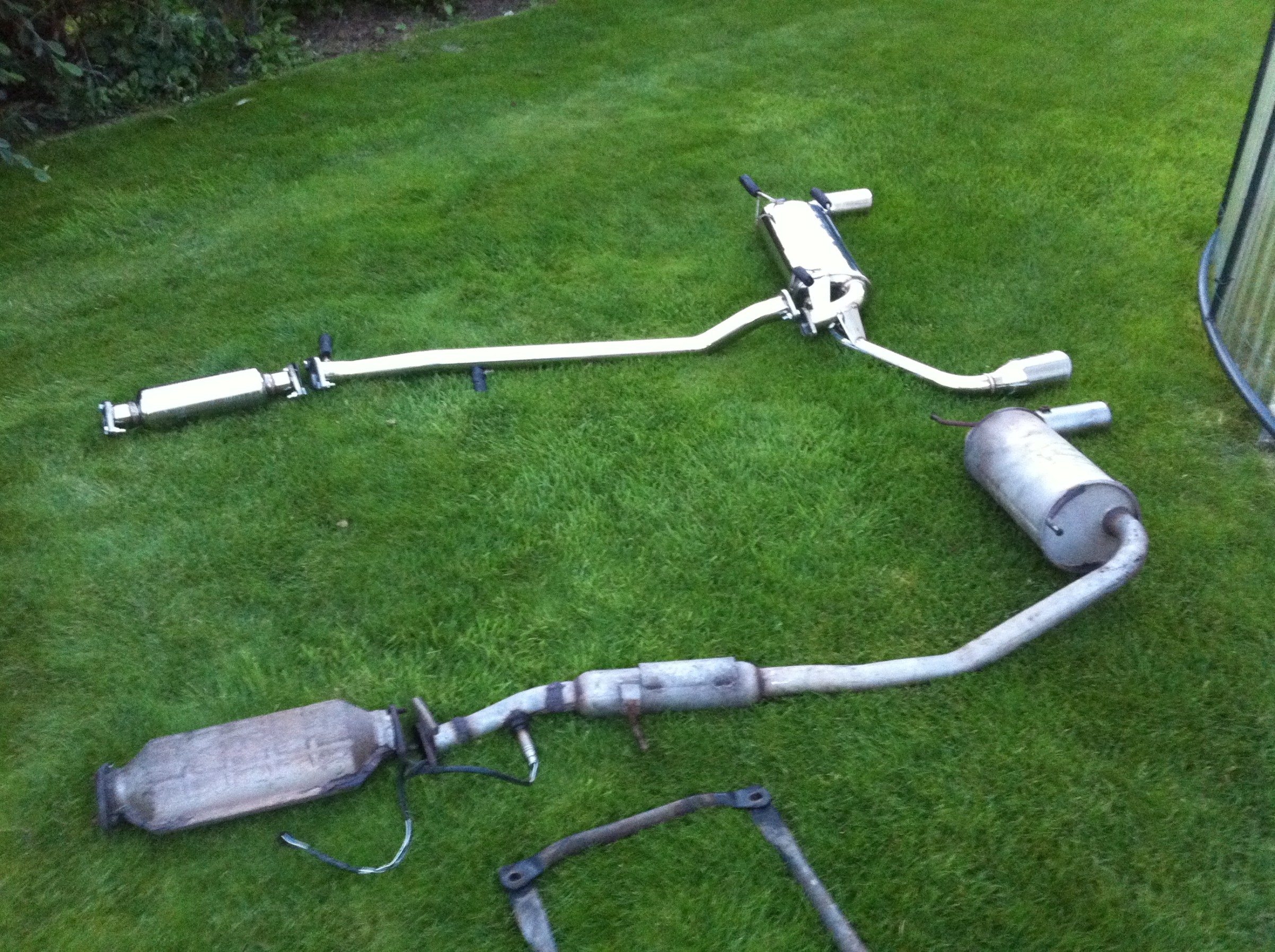

Tu est dans mon cas alors, cata de 475 de long, normalement impossible.
J'ai pris un décata de 445 et une ligne pour cata de 445, on verra bien...
Si ca ne marche pas, je prendrai un collecteur pour cata de 445, la ça ira :D

Si tu prend juste le cata, ca n'ira pas, ou alors tu te fabrique des entretoises
