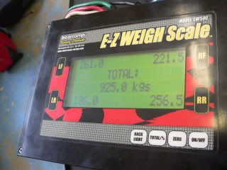

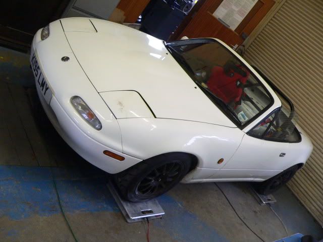

J'ai pu enfin peser ma voiture :woo: j'ai pu emprunter de vrai balances pour avoir un poids a peu pres precis, et me rendre compte des degats au niveau difference de poids par roues.... :aie:
et voila le résultat:
925kg :woo:
Bon, j'avoue j'ai un peu triché, j'ai viré le siege passager et le hartop :oops:
mais c'est avec le reservoir tout plein.
Avec le siege passager et le HT, c'est 961kg.
J'ai apris plusieurs choses:
1. un siege d'origine pese officiellement 14.5kg
2. un HardTop sans degivrage pese officiellement 21.5kg
3. Il faut officiellement que je me mette au regime... :oops:
4. Ma mimix a une répartition des masses AV/AR de 52/48... c'est pas mal mais il faut absolument que je concentre mes futurs efforts d'allegement sur l'avant :oui: (le Torsen un peu plus lourd devrais aider aussi)
5. Comme je pensais, j'ai des differences de poids par roue ENORME :o 70kg de plus a l'arriere droite que gauche :aie: !!!! et ce avant que je m'installe au volant.... a droite ! :non: :non:
j'espere que je vais pouvoir resoudre ca avec un bon reglage de suspension.

L'écart gauche/droite sur le train avant parait élevé. Tu étais au volant ?
Tu as quoi comme suspensions ? des combinés filetés ?

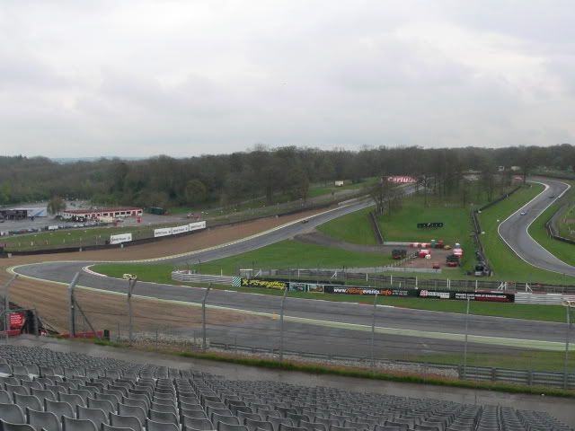

Une nouvelle sortie circuit... a Brands Hatch. :D
Le concept est sympa, juste 3heures en open pitlane, le soir, de 17H a 20H. Du coup c'est moins cher et mine de rien 3H open c'est pas mal. C'est marrant, la derniere demi-heure s'est faite dans la pénombre, phares allumés.
Le circuit est SUPERBE et certains virages sont extraordinaires (paddock hill et la compression apres :faim: )
Une soirée organisée par MazdaOnTrack mais avec pas mal d'autres autos. Des photos en vrac:

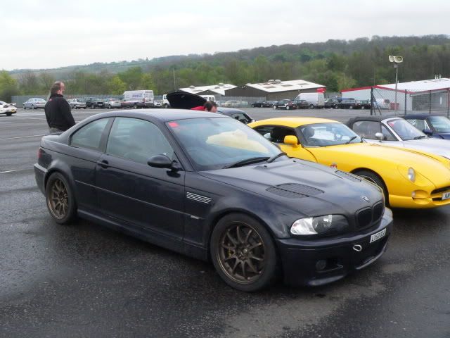

Une M3 avec capot carbone, gros freins et Toyo R888... malheureusement, le gars l'a cassée en fin de soirée (genre bien pliée...)

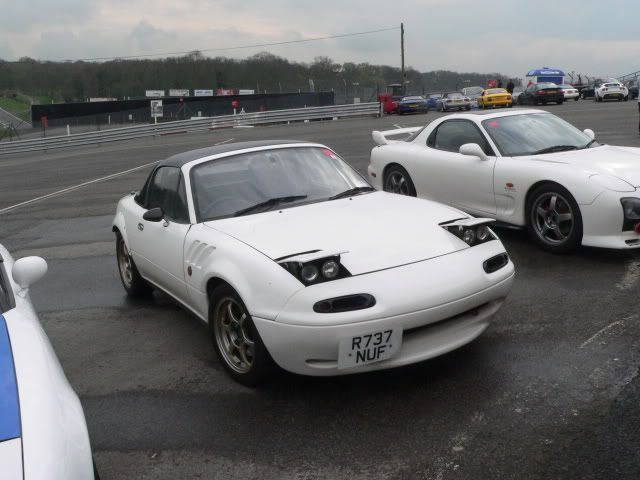

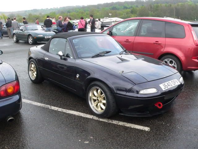

Quand meme des mimix: (La bleue faisait des flames au levé de pied)
Celle la avait beaucoup de modif subtiles et jolies (jantes Rota, toute petites extension d'ailes, capot carbone, supression des catadioptres....)
Une speciale avec parechoc arriere lisse... :etonne:
Et puis d'autres:

Non je n'etais pas au volant. J'ai des combinés filetés, mais que a l'arriere.
L'ecart a l'avant viens probablement d'un mauvais reglage de l'arriere. Quand une roue est "legere", automatiquement la roue opposée l'est aussi.
Il faut que je mette ma suspension arriere bien "a plat" et je pense que l'avant ira bien aussi. (enfin j'esepere...)

gamin a écrit :
Si ta caisse est vrillé comme tu le dis en page 1, ça s'explique...

sinon bravo pour ta na de piste, bizarre cet écart de répartition des masses gauche/droite :o
