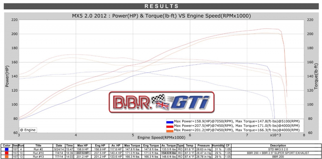

Si je prends le courbes de couple et de puissance après la préparation du 2l et que l'on extrapole au 1800 çà devrait être sympa !
