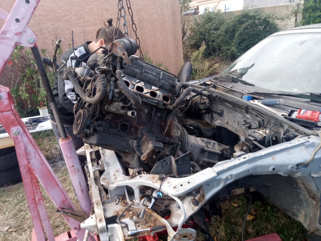

après quelque mois trankilou a rouler uniquement en dayli je ressent une perte de chevaux mais rien d'alarmant
jusqu'au jour ou j'ai voulu faire une petite session drift et la c'est le drame, on dirais que tout le couple as disparu déjà qu'on as pas grand choses de base mais la c'est véritablement flagrant
retour le lendemain petit tchek up on prend les compression du bloc cyl 4 a 10 bar, cyl 3 6.75, cyl 2 9bar, cyl 1 8 bar, en bref le cyl 3 as pris tarif comme il faut malgré tout l'entretient que je lui donne
pas de panique tant que ca roule je remet tout en place et le lendemain au moment de démarrer elle broute sur 3 cylindre retour a la maison on ouvre le capot et la c'est le drame le fil de bougie casser dans la bobine, par chance j'ai toujours des fil de bougie et des bobine d'avance dans ma "boite circuit" ca ne change pas le soucis de puissance et de couple mais bon on peut rouler et finir ce moteur en dayli
ha oui j'ai oublier de dire ma nbfl as fini en pièces et naturellement j'ai récupérer le bloc de 1.8 vvt qui devrais finir dans la NA je suis a la recherche de tout les petite subtilité pour bien swap ce nouveau bloc qui as une santé d'enfer, j'ai tout le faisceaux la ou ca va être dur c'est que j'ai aucune connaissances et compétences en mécaniques, je supposes qu'il va y avoir de l'adaptation et quelque nuit blanche a passer sur les forum fr/us/anglais pour rechercher des information

Message Publié : Lun 12 Sep 2022, 19:49
Message(s) : 14322
Il n'y a pas de modif a faire pour poser le bloc. C'est plutôt niveau faisceau qu'il faut adapté. Il y a un kit pnp chez flyin miata, regarde peut être ce qu'ils proposent.
Message Publié : Mar 13 Sep 2022, 22:22
Inscription : Jeu 12 Mai 2016, 20:43
Message(s) : 62
Localisation : 30 000 nimes
J'ai vu tout un tuto sur flynmiata avec les ralonger de capteur CAS mais j'ai l'impression que c'est plutôt passer d'un bloc 1.6 à un 1.8 même si dans les fait ça reste un swap
J'ai tout le faisseau électrique de la nbfl, j'ai même garder écu, comodo, neyman, compteur si il y as des sécurité à propos du calculateur car j'aimerais tourner stock pour l'instant, pas de prepa prévu pour l'instant donc pas de megasquirt sauf si vraiment vraiment obligatoire

Message Publié : Mer 14 Sep 2022, 08:47
Message(s) : 14322
Le passage en megasquirt simplifie le swap.
Message Publié : Mer 14 Sep 2022, 10:53
Message(s) : 9961
Pas vraiment...
Ça allège le portefeuille, tu changes plein de capteurs et autres, tu passes des heures pour essayer de faire marcher le truc et tu finis chez le mapper, avec un nouveau beau billet au bout :roll:

Un swap moteur faisceau ecu ne suffit pas?
Message Publié : Mer 14 Sep 2022, 13:40
Message(s) : 9961
Bah, si, justement :tantpis:
Message Publié : Mer 14 Sep 2022, 14:01
Message(s) : 14322
Passer en gestion prog ne permettait pas justement de ne pas devoir changer tout le câblage et Neiman a cause de l'anti démarrage ?

Message(s) : 8643
Localisation : Rouen
Si il a tout ce qu'il faut en provenance de la donneuse, oui ça peut être bien de rester avec le faisceau d'origine.
Et dans l'autre sens, remettre tes pièces perfs sur la NB ? :? A moins qu'elle ne soit cartonnée/rouillée
Message Publié : Lun 19 Sep 2022, 14:36
Message(s) : 62
ma pauvre nbfl as fini ses vieux jour a la casse par manque de papier sinon elle serais encore sur la route et j'aurais juste acheter un bloc de NA 1.8 avec un swap plug and play
mais quitte a avoir un bloc de nbfl qui as la santé autant l'utiliser et gratter quelque ch supplémentaire gratuitement
