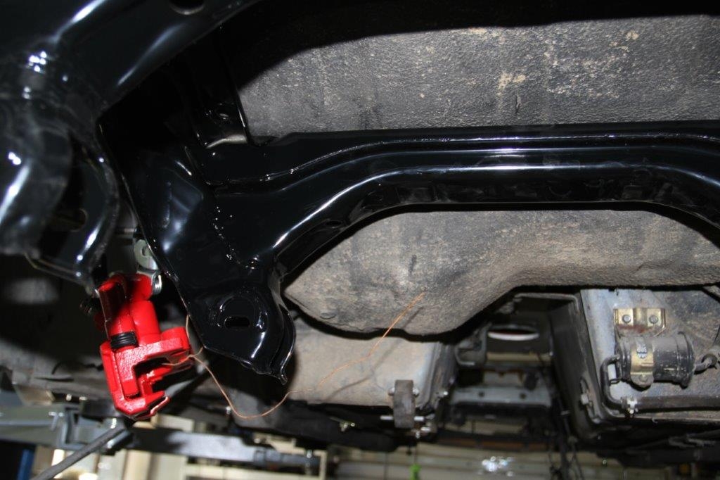

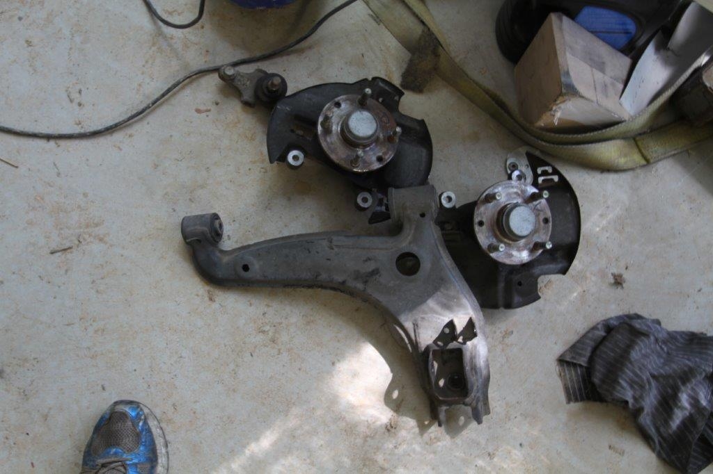

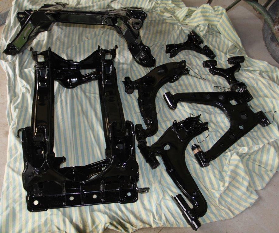

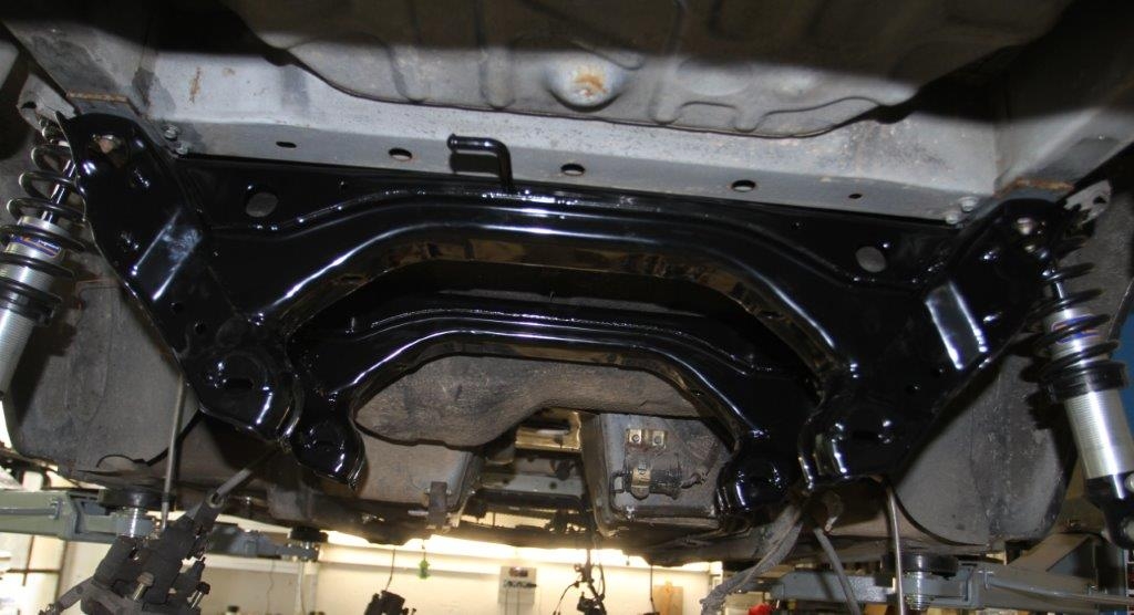

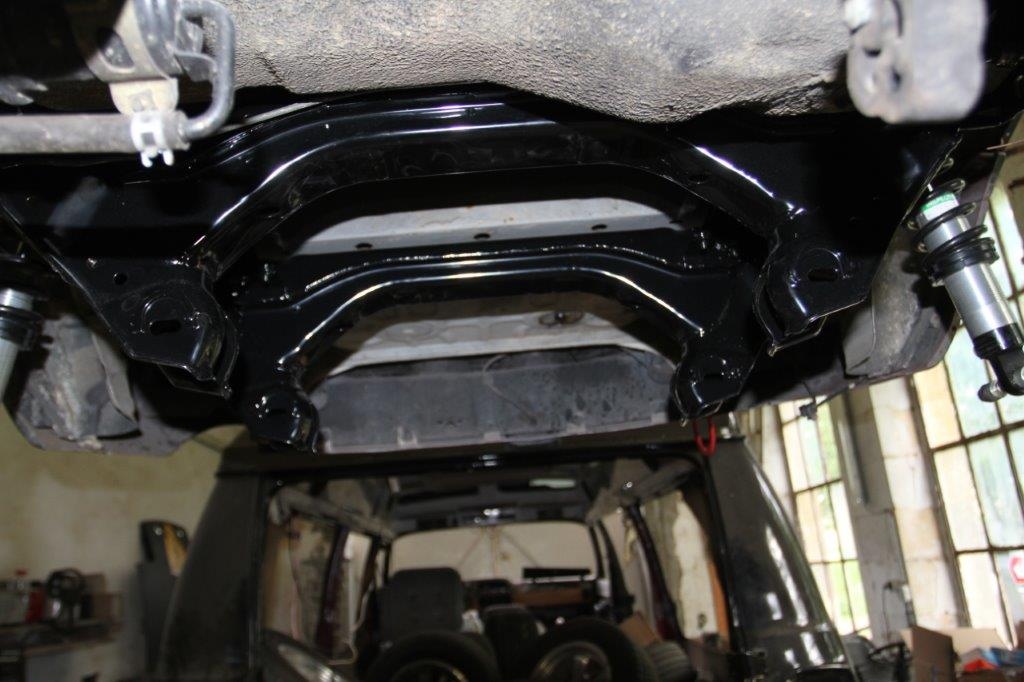

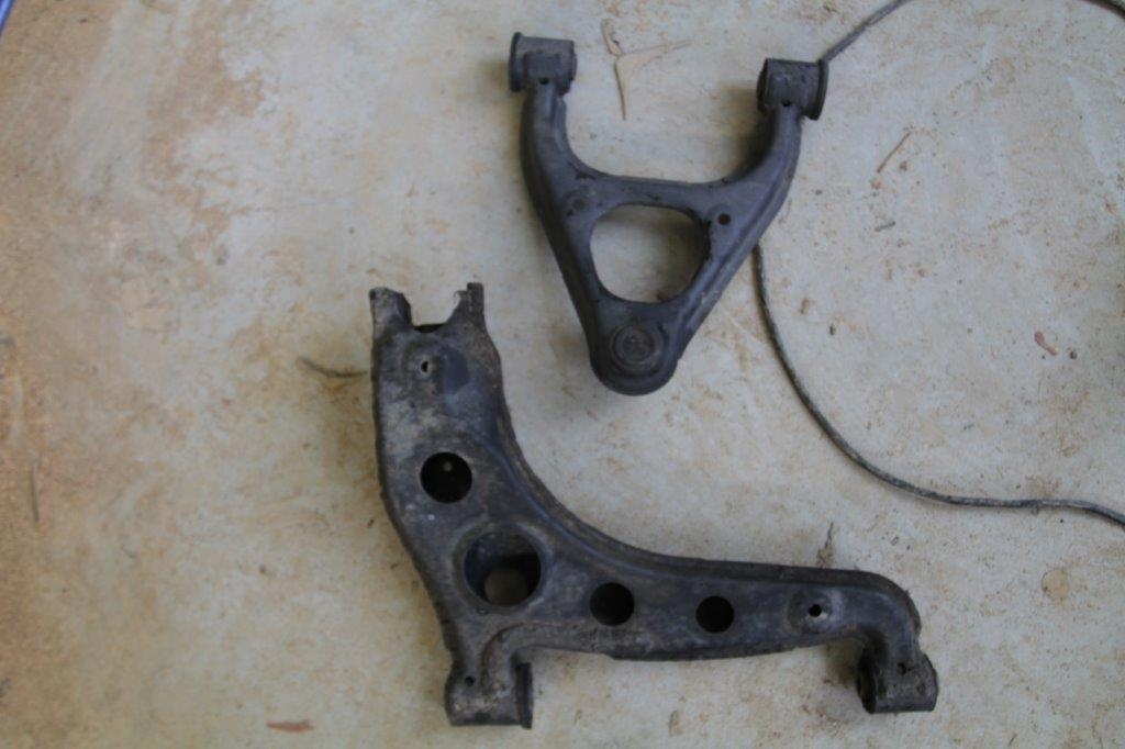

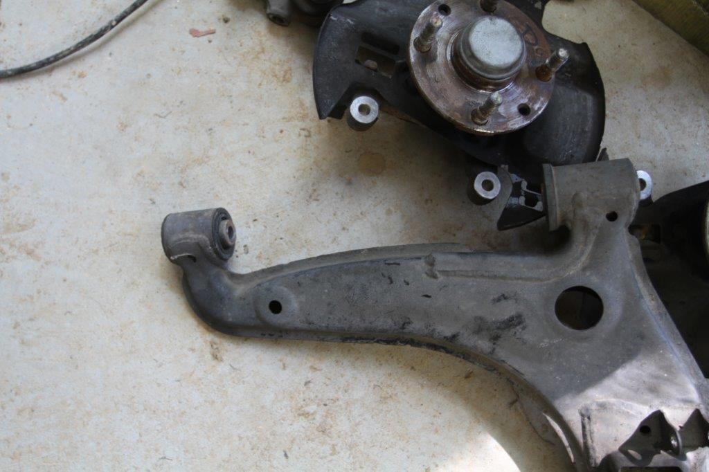

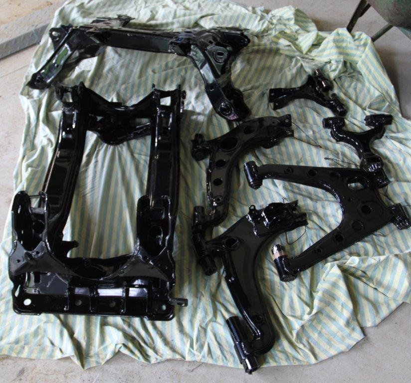

Pour la partie chassi, dépose et changement de touts les silent block, et peinture des berceaux et bras.

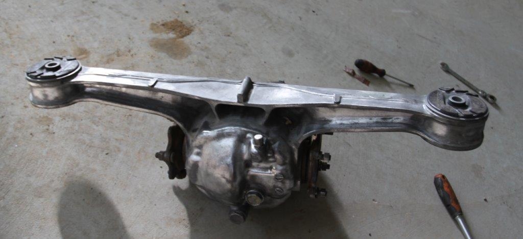

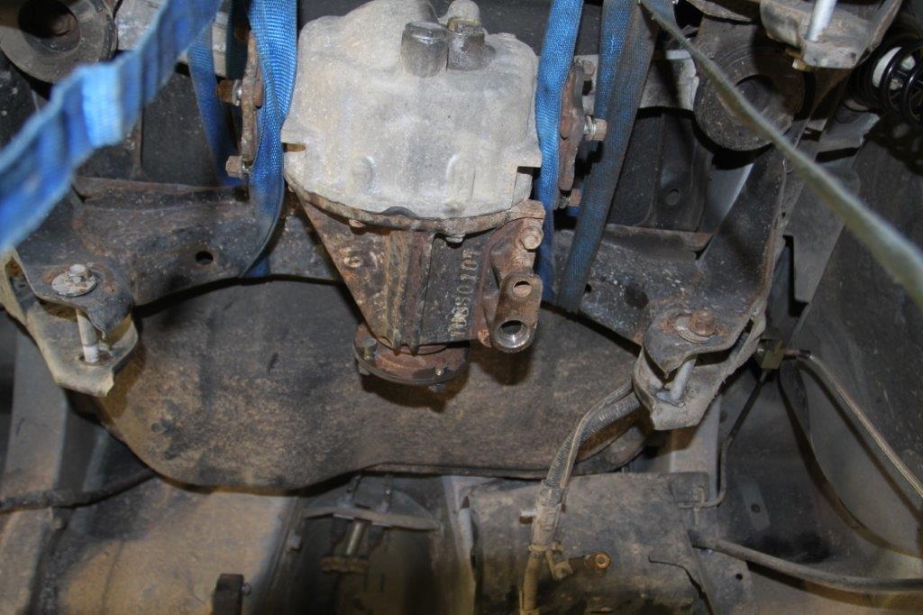

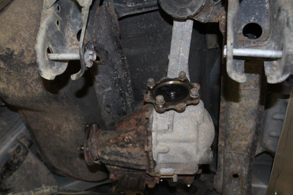

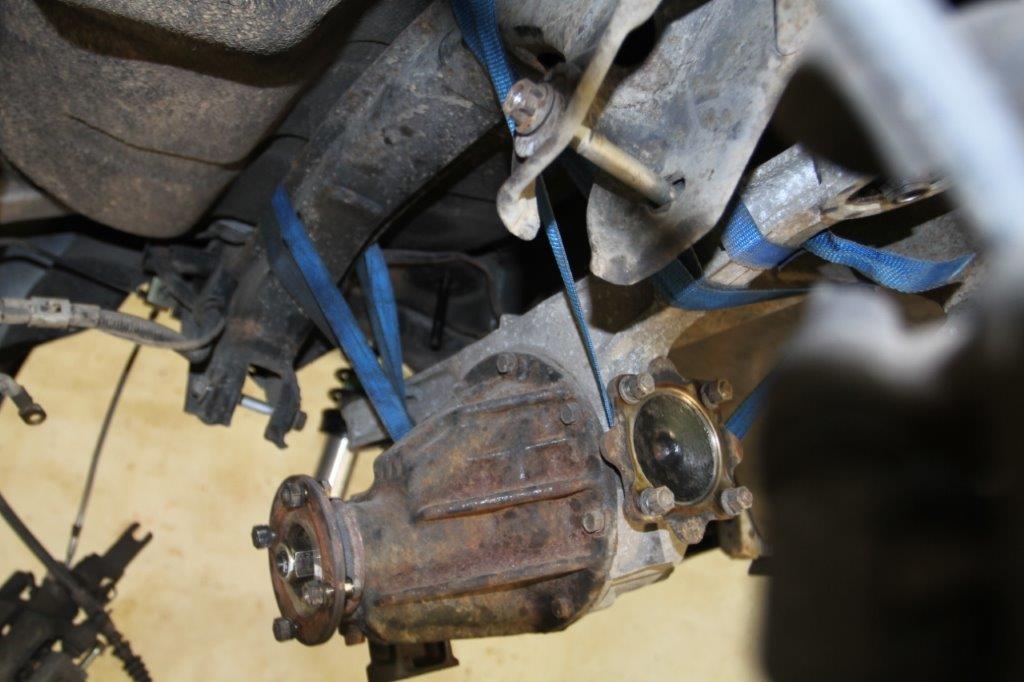

dépose du pont, pas de lève boite, donc avec des sangles, et nettoyage
petite erreur de ma part j'ai oublié de noter la position des transmission avant de les démonter , j'éspere que ça ne jouera pas trop sur l'équilibrage????
Message Publié : Mer 6 Juin 2018, 16:03
Inscription : Ven 2 Mars 2018, 14:06
Message(s) : 147

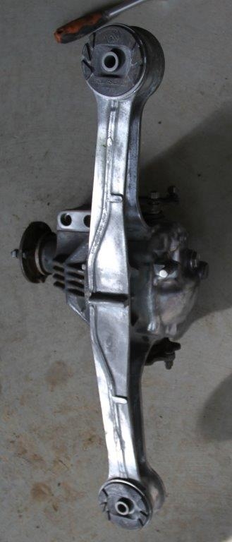

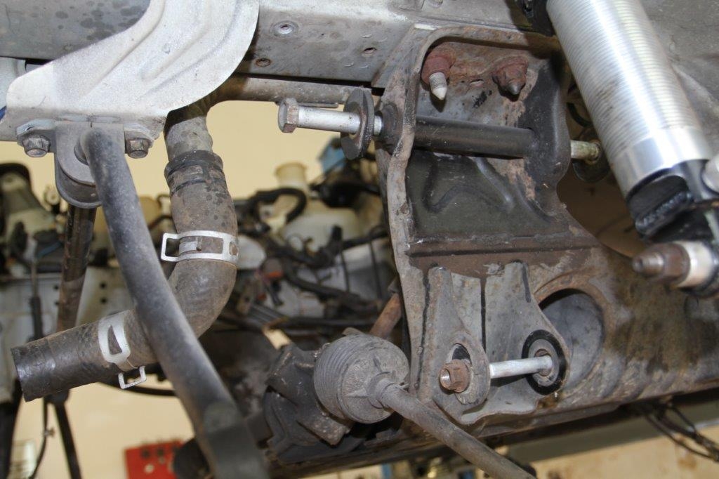

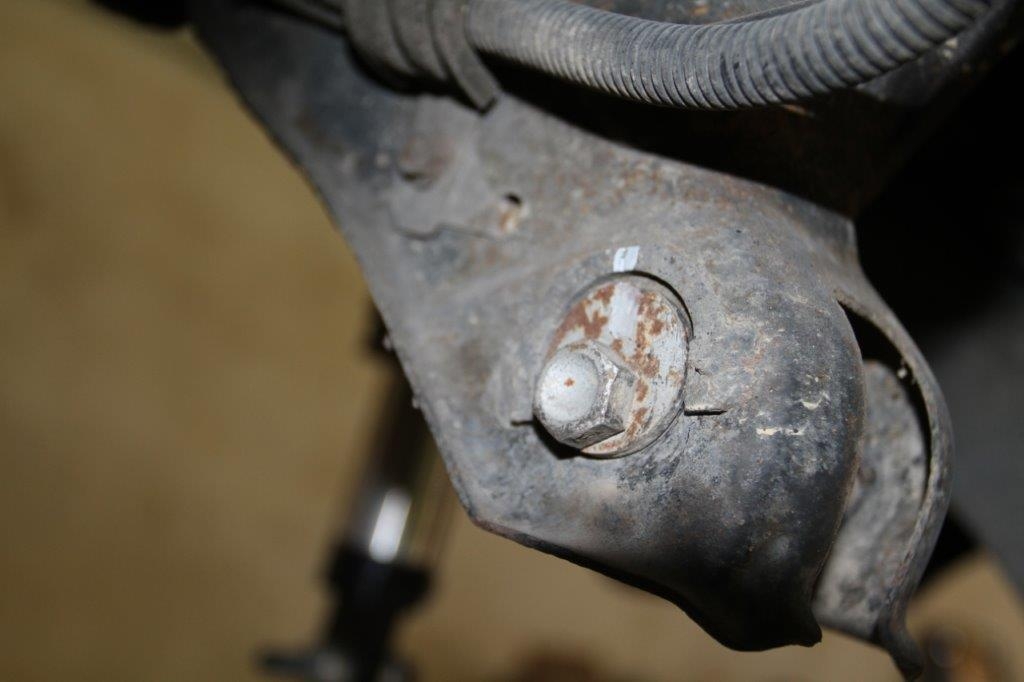

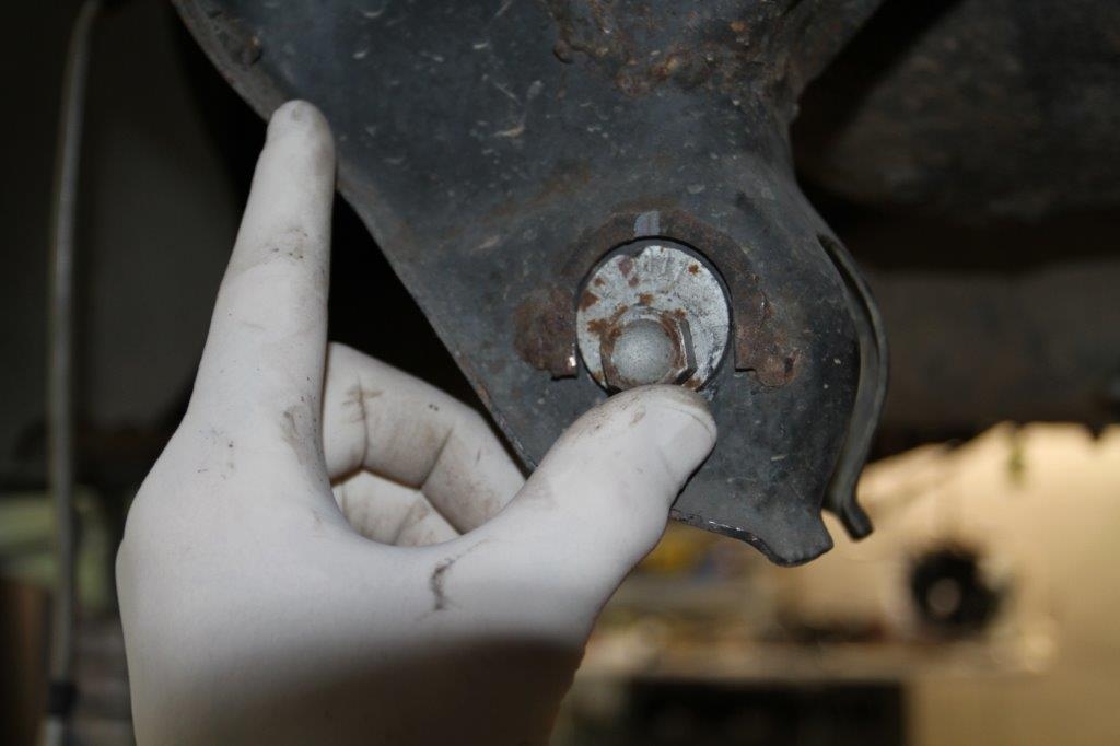

nettoyage...

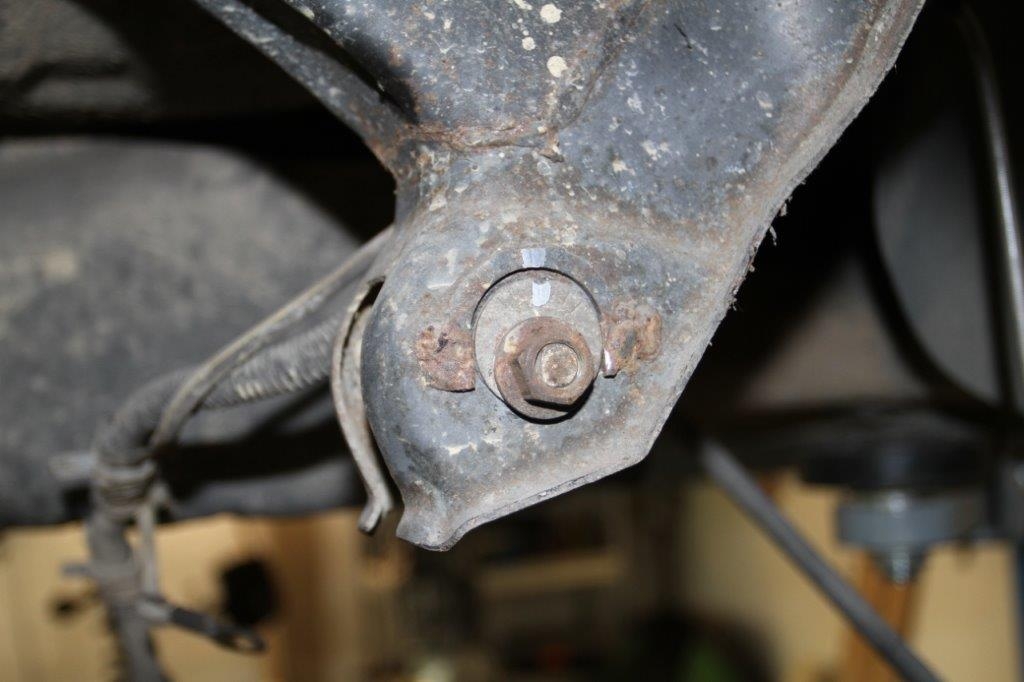

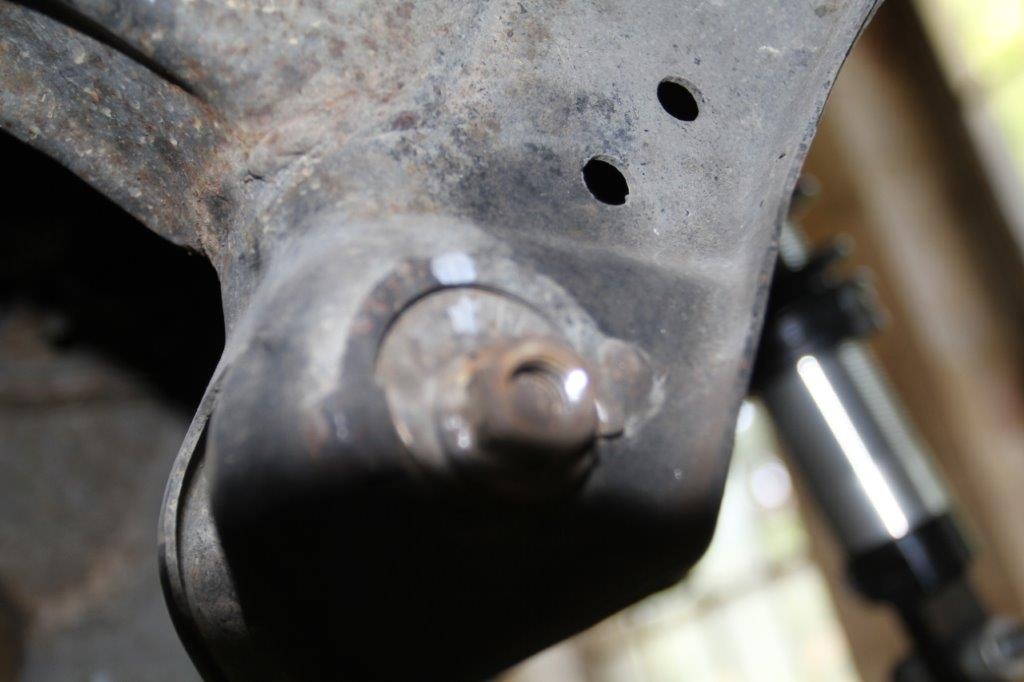

repérage des réglages avant de déposer...

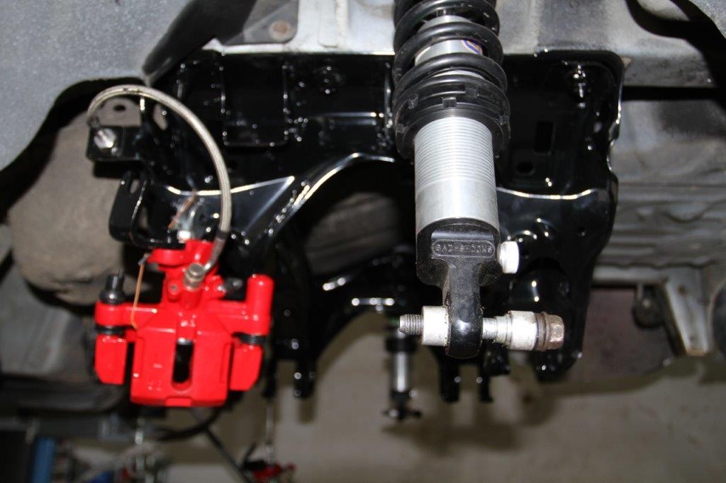

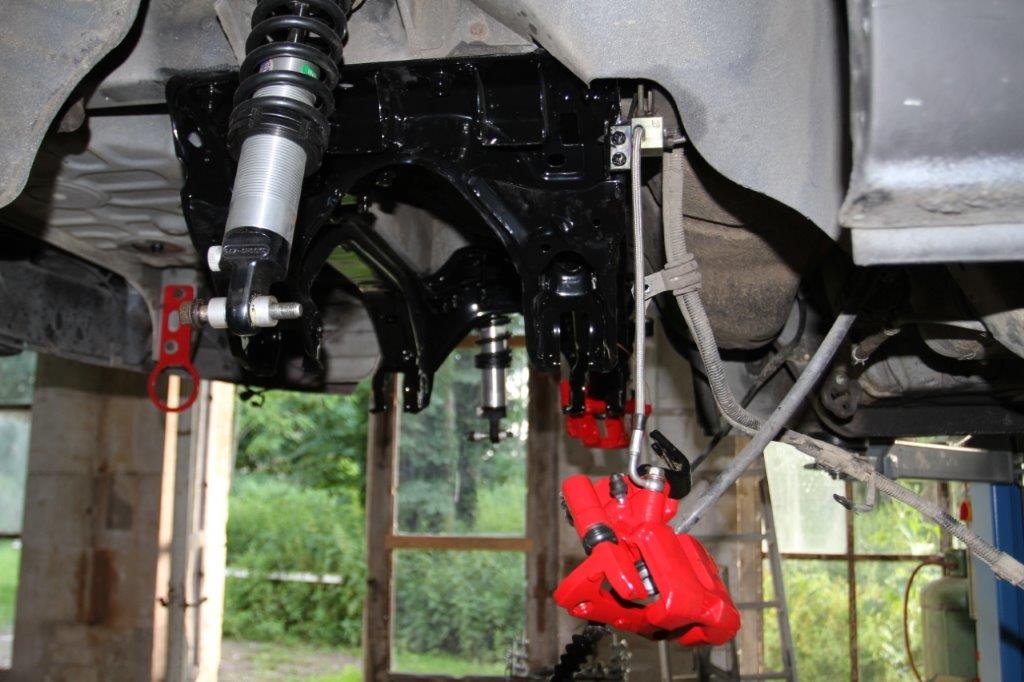

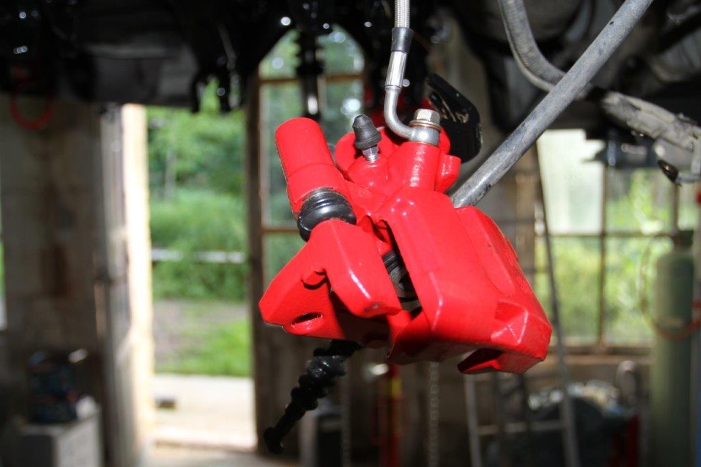

remontage , changement des étriers de freins (POWER STOP rockauto)
Message Publié : Mer 6 Juin 2018, 16:17
Message(s) : 3646
J'adore faire de la pub pour ce produit.
Pour le pont , passe un coup de vernis Alu restom.
Il tient très bien dans le temps et empeche la formation de Corrosion / altération de l'alu.
J'en avais mis partout , pont , boite , cache culbuteur, carter moteur , ppff.
Ca tient vachement bien.

j'ai mis du RUSTOL-OWATROL à voir dans le temps
