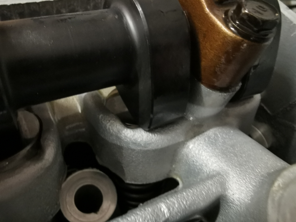

Par contre, il y a un point que je n'avais pas prévu pour le remontage: les cams ne passent pas, elle tapent sur le fond, donc c'est impossible à monter tel quel, il faut usiner la culasse et là ça dépasse un peu mon outillage et mes compétences

Un coup de dremel et ces bon :D

Rien d’anormal j’ai eu le même prob sur mon bp4w.
Il faut garder en tête que c’est du matos adaptable et que normalement c’est un motoriste qui l’installe donc il y a une série de mesure et ajustement qui va avec.
Un dremel et une fraise et Go.
Vérifie aussi si les cames tapent pas les chicanes du couvre culasse j’avais aussi eu le prob.

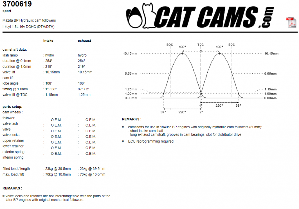

Pour les AAC, je n'avais pas bien compris mais le 3700618 nécessite de changer les ressorts et les coupelles, ce que je ne souhaite pas faire.
Je repasse donc sur le modèle 3700619 (en commande) qui va être un peu moins extrême, on verra donc s'il faut usiner ou pas.

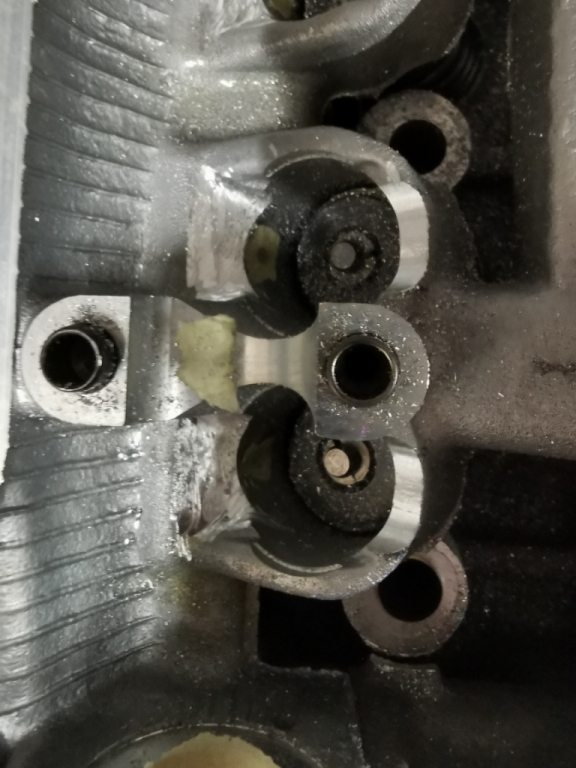

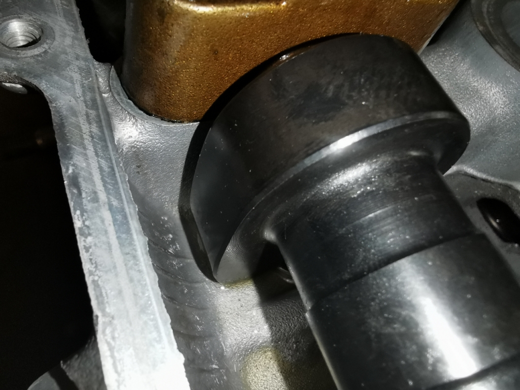

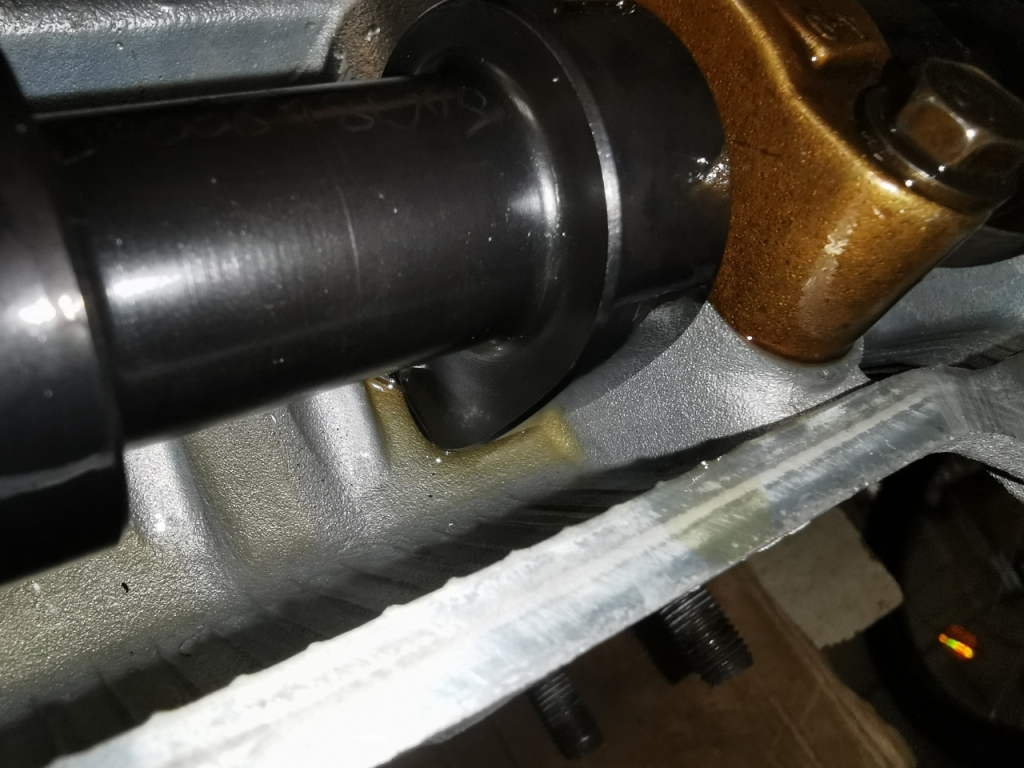

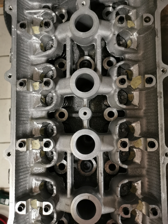

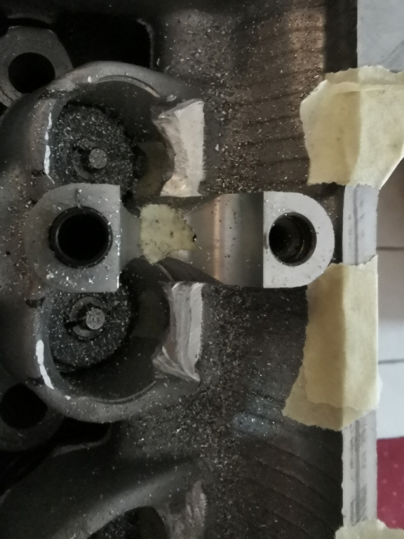

Sinon, activité du jour: utilisation de la Dremel pour faire de la place pour les AAC. Pas très facile à faire car il n'y a pas beaucoup de place pour avoir un bon angle d'attaque.
Vue d'ensemble de la culasse
Côté Echappement
Côté Admission (plus de boulot)
Il reste à poncer les petites bavures et faire un gros nettoyage.

J'en parle un peu plus haut, Je suis passé sur le modèle 3700619
http://www.catcams.com/products/camshaf ... TUP_id=953
