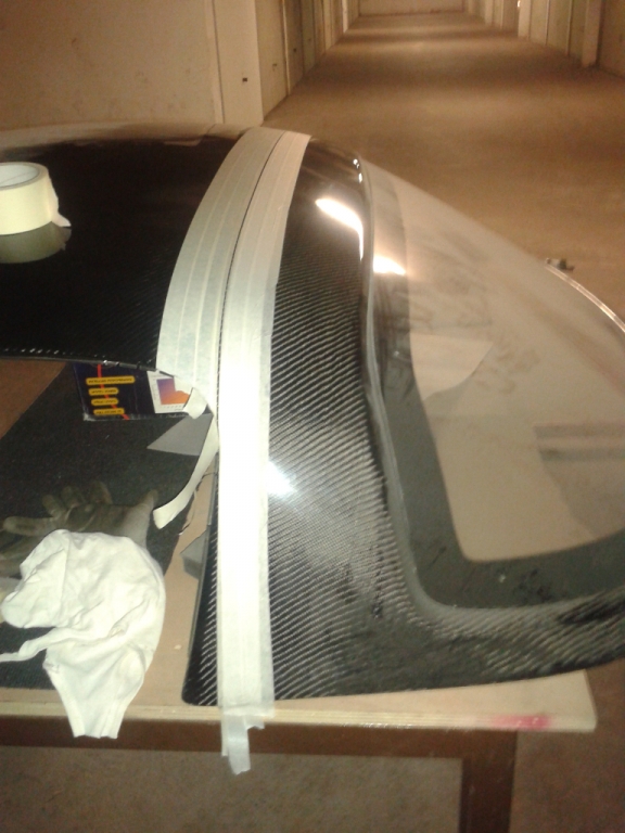

Bon il est temps de passer aux choses serieuses :D bon je ne vous cache pas que ce je vais faire sur le hard top en carbone devais etre fait par un pro (Lazareth,non je ne suis pas un mito.....c'est Yacco qui a amené mon dossier chez lui :D )........et......je me lance

PS, pourrais tu poster un photo de la tranche coupé du hard top stp? :geek:
C'est pas dur il y a une tranche de carbon et la deuxieme tranche de la fibre de verre et des morceaux de carton :o (desole mais pas de photos :sic:

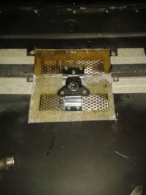

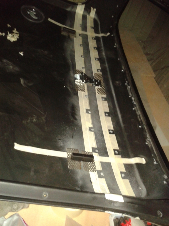

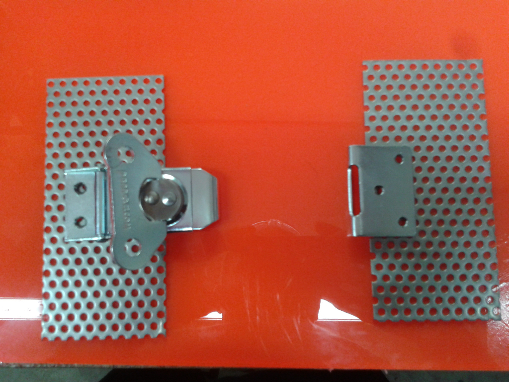

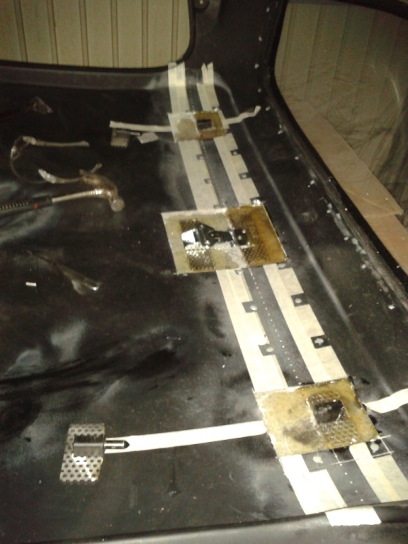

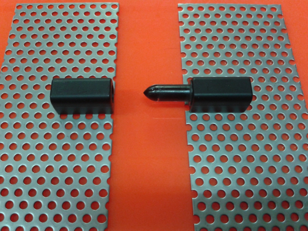

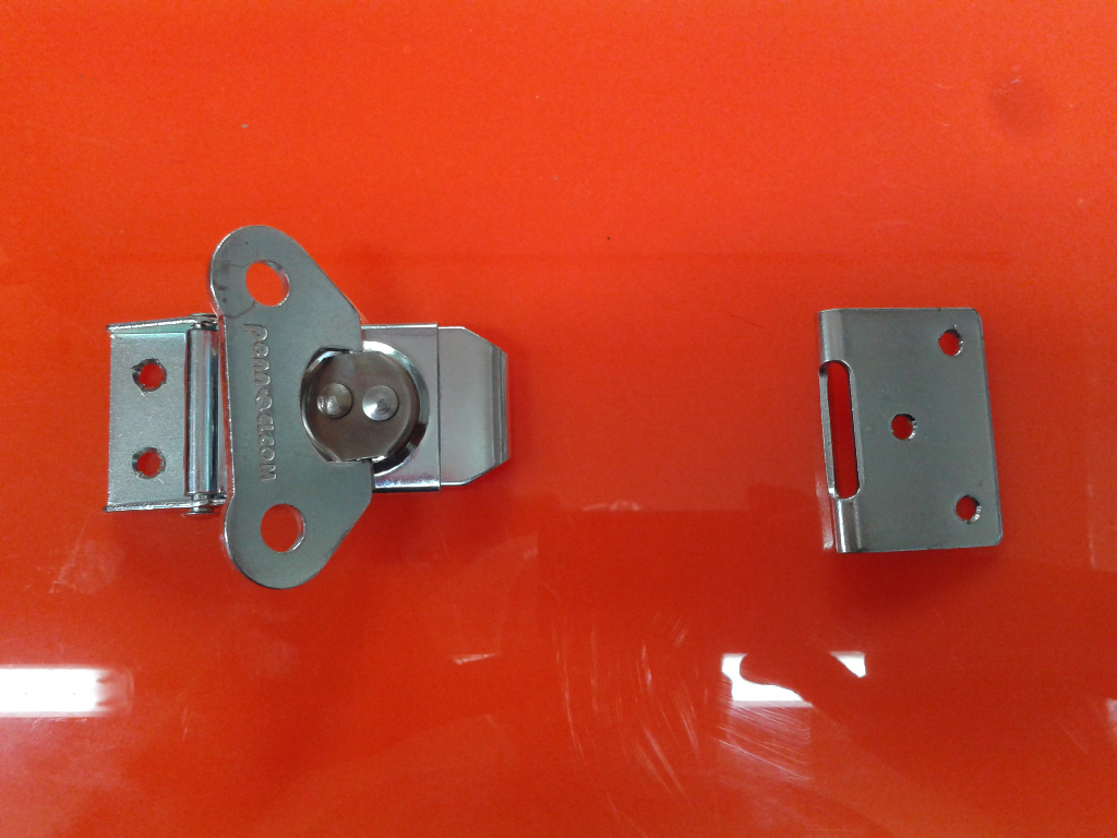

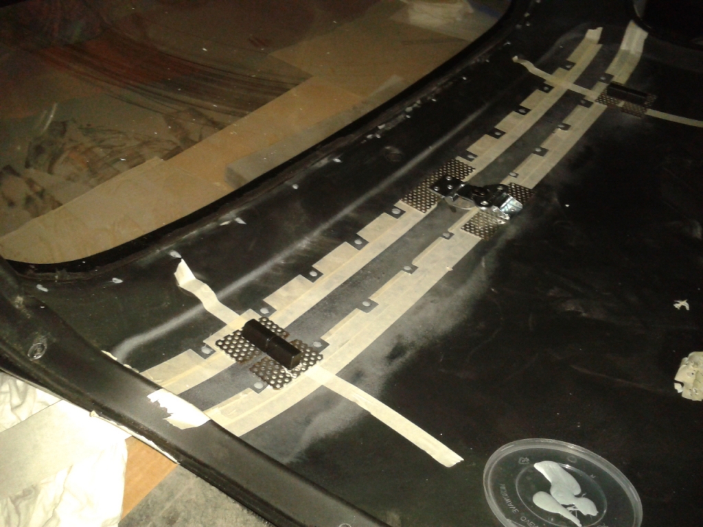

bon je vais essayer d'etre clair dans mes explications :D
ne sachant pas comment été assemblé l' hard top j'ai preferé constituer des renforts en faisant des trous dans la premiere couche (fibre) de pars et d'autre de la futur découpe,puis d'injecter de la bi-composant(petits points gris sur la photos entre le scotch) pour créer une rigidité entre la couche carbone et la couche fibre (comme en nid d'abeille)....puis je positionne mes deux guides et ma fixation central ;)

je commence les découpes de la premiere couche (fibre)sans abimer la couche carbon et met en place les differentes fixations ainsi je serais sur d'obtenir un alignement parfait lors de la découpe
je coupe des morceaux de fibre et les croises pour obtenir un ensemble rigide

Sur les 2 dernieres photos il y a une ligne de petits points (perçage pour la futur découpe)cela me permet de bien positionner mes mecanismes
