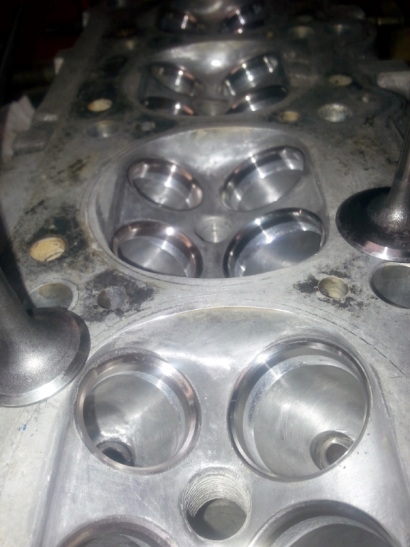

ptite session métrologie:
ça se présente plutôt bien!
Reste à aligner les usinages et un léger rabotage de culasse.
R.
Message Publié : Mar 10 Fév 2015, 23:38
Message(s) : 5586
C'est tout beau!
Les sièges sont bien avec leur conduit, contrairement à quelques uns de culasse de NA OE :aie:
Tu ajustes ton RV au poil par le rabotage ou tu t'assure juste d'avoir une belle surface?
Ma Mx Black Ed 92
"MS ta MX !"
Message Publié : Mar 10 Fév 2015, 23:53
Message(s) : 1829
un poil plus que 9... :D
