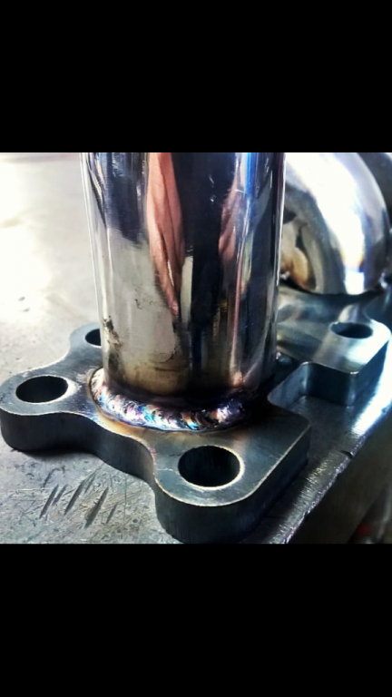

Because turbo :red:

C'est la photo que piko m'a envoyé, va falloir attendre que je récupère le collecteur ou que piko passe par la

Il me soude un collecteur d'evo ou j'ai découper la platine, pour mettre une platine de mx5, car aucun collecteur n'est fait pour un TD05 pour mx5

Message(s) : 14324
pas mal ça.
pas trop de probleme d'ajustement?
 Sujet du message : Re: TIA la mx de course
Message Publié : Ven 6 Mai 2016, 09:01
Piko c'est un chaudronnier, un vrai...pas besoin de roller fender, il fait ça à la main :lol:
donc si le tube tombe pas en face du flange, il l'ajuste avec deux doigts :aie:

lol c'est l'avantage du TIG, tu pointes et avec un marteau de carrossier tu ajustes assez facilement car la zone autour de la soudure est bien chaude ;)
