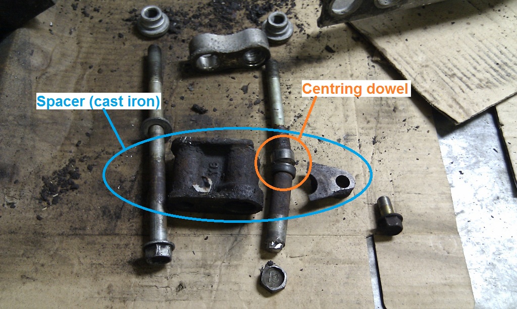

Pour l'instant c'est encore sur la voiture, mais tu n'as pas 50 solutions : sortir PPF + différentiel en meme temps puis découpe du PPF pour essayer d'extraire la vis du pont, puis rachat d'un nouveau PPF.
C'est ce que j'avais déjà fait :red:
En fait, j'ai réussi à dévisser, ce n'est pas le problème, mais en fait la vis est soudée par la rouille avec les deux douilles (flèches rouges)
Donc j'ai effectivement arrosé de dégrippant, mais surtout tapé du la vis avec un chasse-goupille comme un bourrin.
Du coup l'entretoise du PPF n'a pas aimé... mais j'ai réussi à sortir la vis :woo:

M'est arrivé exactement le même soucis ! et j'ai cassé la pièce comme toi ! :D

Oulà oui, effectivement! Si tu veux pas que ton pont arrière swingue pour rien, vaut mieux partir sur un nouveau PPF :lol: !

En fait ce n'est même pas le PPF qui est cassé, c'est cette espèce d'entretoise... qu'on ne trouve pas séparément... :sic:

Demande sur autolink en mail, il va bien te la trouver !

Comme dit Félinkinkin, je suis sûr que tu peux trouver ça chez Autolink en demandant par email, ils m'en avaient proposé un avec mes vis de PPF il me semble une fois.
ça serait plus simple que de se faire envoyer un PPF complet :aie: !

j'ai acheté mon entretoise chez autolink.
