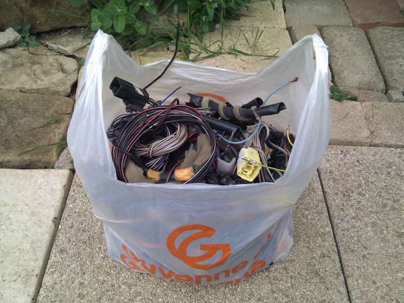

Faisceau trié ;)
Voici tout ce qui part à la poubelle :
Merci à Yo pour le taf effectué ;)

combien le poids du sachet ?
pas plus de détails sur ce qui vire ou non ?

Le plus rapide serait de lister ce que je garde:
Faisceau moteur
Les feux
Les rétro
La ventil
Le compteur
Ce qui a été supprimé:
ABS
Air bag
Équipement radio et HP
Antenne
Je pèserais le sachet.
