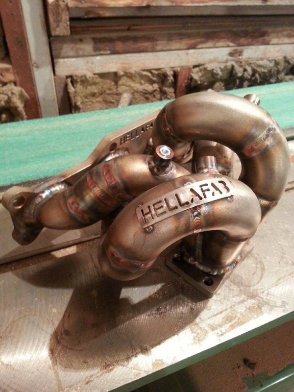

La sonde EGT c'est pas mieux de l'avoir juste avant le turbo ?
http://www.mx5france.com/forum/viewtopic.php?f=64&t=16638
Message Publié : Ven 20 Fév 2015, 18:12
Message(s) : 1829
Il y a 5 egt sur le collecteur dont une dédiée turbine.
je souhaitais avoir les 4 sondes des cylindres au plus pres de la soupape mais pas possible d'avoir un placement équivalent sur les 4 postes.

Ah mince oui j'avais pas vu les autre bung
A ton avis un traitement céramique vaut le coup sur nos collecteurs ?
https://www.youtube.com/watch?v=KdsAtU3VzAM

Après une longue discussion avec mr Hellafab: il ne recommande pas de poser de barriere thermique ou bandes thermique sur le collecteur.
La construction du collecteur souffrirait de ces contraintes et cette protection est, a ses yeux, overkill car peu de dissipation vu l'épaisseur des tubes.
Il voit plus le côté thermique ajouté au compartiment moteur que le côté perte d'énergie amenée a la turbine.
Moi je verrais bien une protection mais a l'intérieur... avant que la matiere ne soit sollicitée!
Ce que je vois aussi c'est un extra sur mon planning...
Hiver 2015/2016 si véritable besoin?

Et photo du collecteur in situ:
Message Publié : Dim 22 Fév 2015, 22:34
Message(s) : 7687
jolie photo avec le collecteur :love2: ..... il laisse plein de place :)
