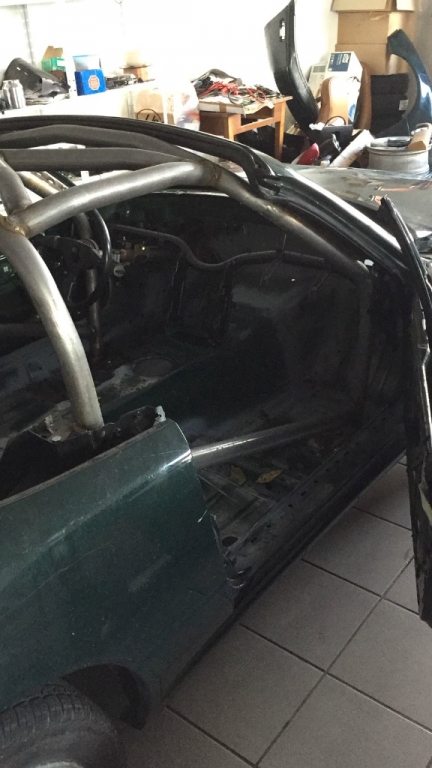

voila la bête :D

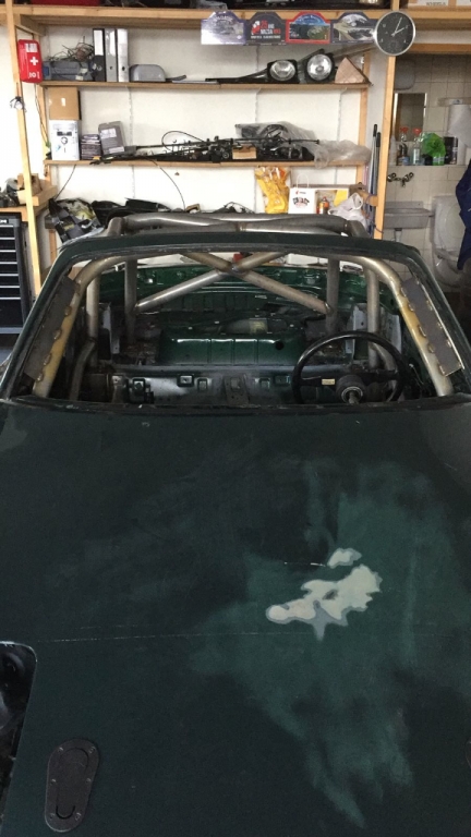

ça me parait un poil gros en section :? ..... dommage par contre de ne pas avoir de meilleurs renforts latéraux soudés a la caisse qui rentre dans les portes!...... là ça te protège moins et te gène plus!
la forme est sympa en tout cas :)
pas de barre intégrée pour les harnais?

d'ailleurs il me semble que pour les homologations FIA il faut au minimum deux barres parallèles ou une barre, avec deux petites soudé au planché, en triangle.

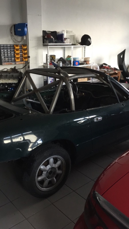

Pfiou ça c'est du tube !
Je n'aimerais pas être le bitume si un jour tu te retournes :D
Sans rire, belle pièce.

Oui +1belle piece
il est tout soudé à la caisse?!?
et beau boulot!

guillaume650 : la section est en 50x2.5, c'est ce qui correspond à la réglementation FIA actuelle, quelque tube vont être ajouter par la suite :D pour la harness barre oublie de ma part et piko :oops:
cherub : a vérifier, piko c'est basé sur l'annexe J de la FIA pour la construction de l'arceau
Umul : Merci beaucoup mais j'espère sincèrement ne jamais en avoir besoin pour ce genre de situation
MxBoy : Merci beaucoup, non l'arceau est boulonnée sur des contre-plaque qui sont elles soudées à la caisse

Le tube est énoooorme ! Ca rendra mieux une fois peint en orange :D
Et donc le Hard Top passe par dessus et toi tu tiens en dessous ? Beau boulot m'sieur Piko :bien:

pas tant que ça, d'ailler faudrait passer la voir avec Neo un de ces soir, le hard top passe dessus, moi dessous pas encore essayer :oops:
