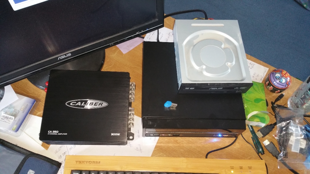

Tu peux m'en dire plus ? :faim:
c'est une impression ou ça rentre dans un emplacement DIN? il y a un ampli audio intégré ? prix ? :D
NB 1.8 Rouge '98
Message Publié : Ven 22 Mai 2015, 18:09
Message(s) : 2303
Bien sûr ! on est là pour partager !!! Pour faire simple :
- non, c'est pas aussi petit qu'un double din a cause du boitier (mais il existe des boitiers spéciaux pour rentrer dans le double din derrière l'écran.
- non, pas d'ampli intégré. c'est la raison pour laquelle j'ai pris un Caliber CA250 (encore plus petit que le pc) : https://www.mx5france.com/forum/images/user/6476/150522-190840-20150522190147.jpg
- coté prix, pc (250e) + ampli (60e) + écran tactile 2din (150e) + conneries (BT/Wifi) : 500e en gros
Et pour ça, je n'ai pas encore de GPS, ni le soft qui va bien (Centrafuse par ex).
Le pc est un assemblage fait par mes soins.. mais tu trouves des versions PNP facilement.
C'est moins rentable que de prendre directement un 2DIN, mais plus puissant/fonctionnel.
Perso, j'ai opté pour cette solution par caprice, pour le logiciel de carto et le reste ;)

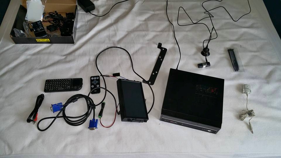

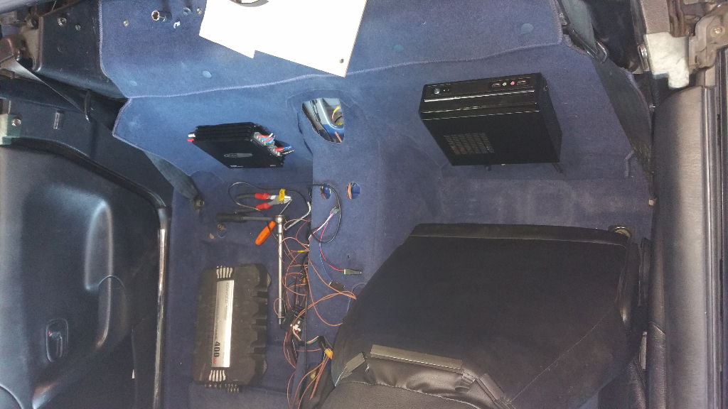

vu qu'avec la nouvelle poulie, je ne peux pas trop rouler sans réajuster la carto, et que le carputer est prévu à cet effet, j'ai un peu progressé de ce coté :
Puis intégration discrète dans la voiture (invisible une fois les sièges en place)
L'ampli prévu initialement (2x50w) ne suffisant pas, il a fallu passer au 4x100w.
Le but n'est pas de faire le kéké tuning avec la sono, mais juste d'avoir un son propre pour les trajets jusqu'aux circuits.

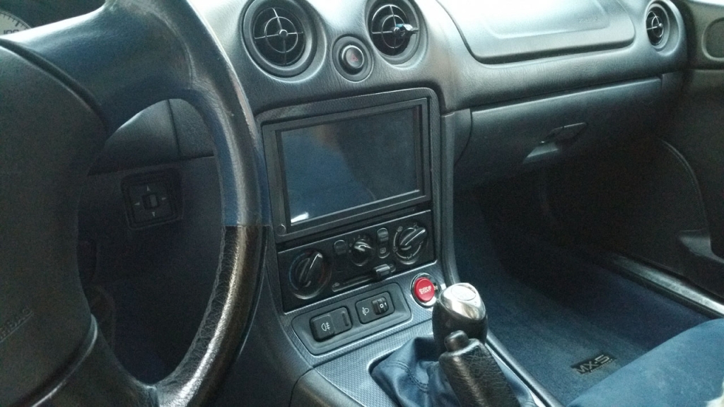

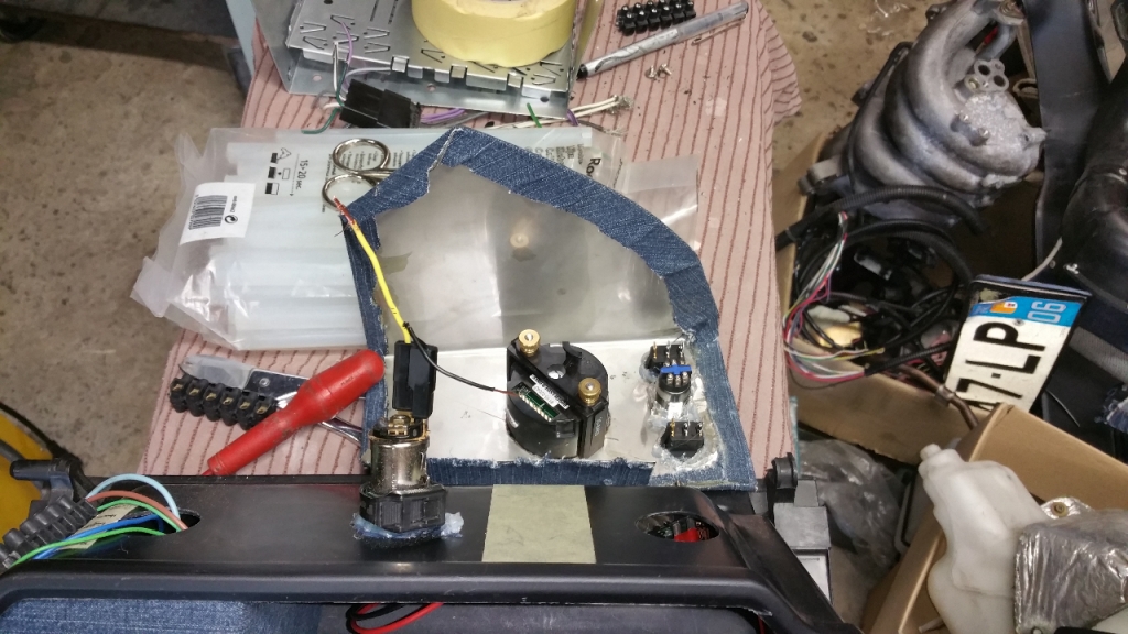

Et j'ai tenté d'intégrer l'écran tactile comme si c'était d'origine :
Le pc/ampli et écran ont leurs interrupteurs respectifs dans la boite à gant

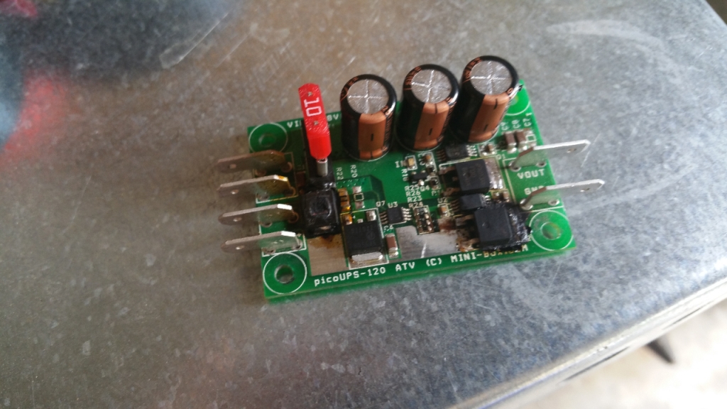

J'y ai aussi placé un contrôleur onduleur [Batterie 12v 7ah dans le coffre] pour éviter les coupures intempestives du pc) :
Bref, j'ai pris un peu de poids (environ 6kg), mais c'est utile plutôt que se promener avec le pc portable; et ça permet de passer un peu mieux la puissance au sol ^^

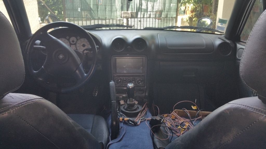

p'tites news du jour : le montage est enfin terminé et fonctionnel...
Tout fonctionnait très bien jusqu'à ce qu'après un redémontage, j'intervertisse une masse du PicpUPS...
Du coup, test sans ... et vu que le pc refuse de démarrer avec 14V par sécurité, bah remontage final en attendant ^^
y'aura plus qu'à reinstaller la 2nd batterie de 7A dans le coffre, le nouveau module et hop !
J'aime beaucoup le fait que ce soit discret, presque semblable à de l'origine.
P.S : l'espace sous l'écran permet de ranger le stylet de l'écran tactile ;)
P.S : le bouton de démarrage n'est là que pour cacher le trou suite au déplacement de l'allume cigare ^^
