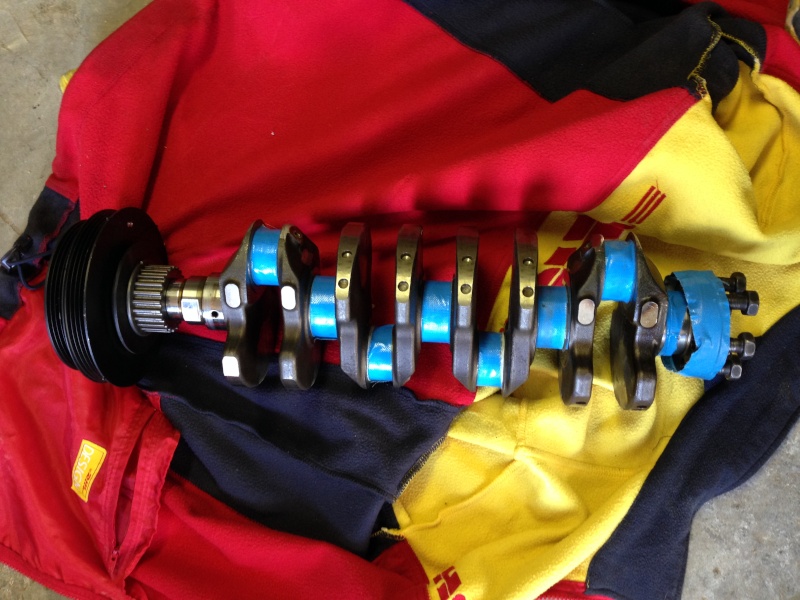

J'oubliais, le vilo avec ses accessoires ont été équilibrés.
Je dois également récupérer le VM de régis92N qui a été équilibré et allégé.
À terme, je proposerais des VM allégé sur base d'OEM avec certif d'équilibrage pour bien moins chère que celui proposé par ILM.

Vilo et accessoires revenues d'équilibrage :
J'ai juste ébavuré les traces de matricage, je n'ai pas touché aux CP.

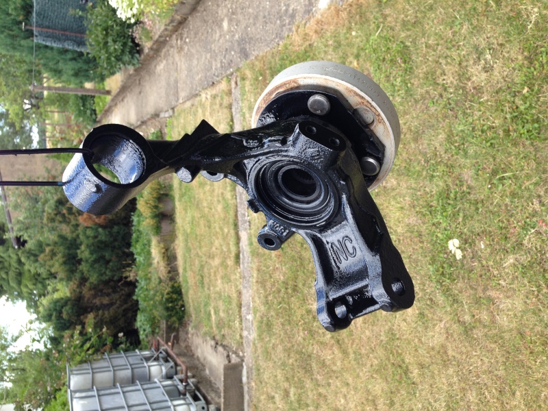

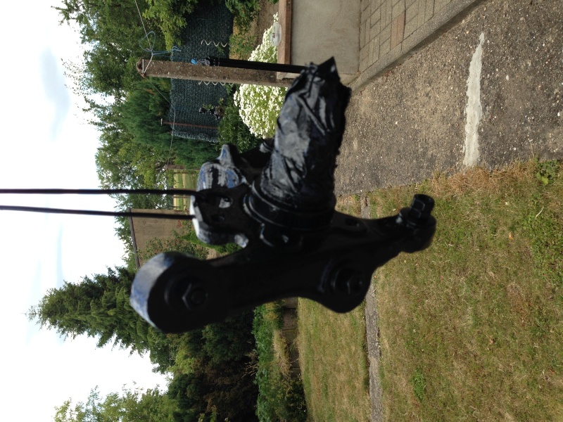

J'ai bien avancé sur les trains, je posterais des photos cette aprèm ou ce soir.

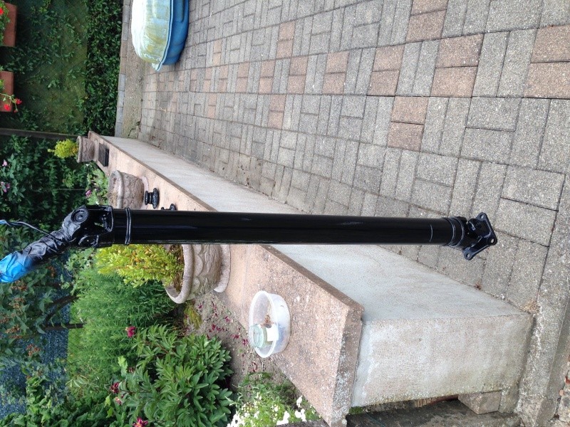

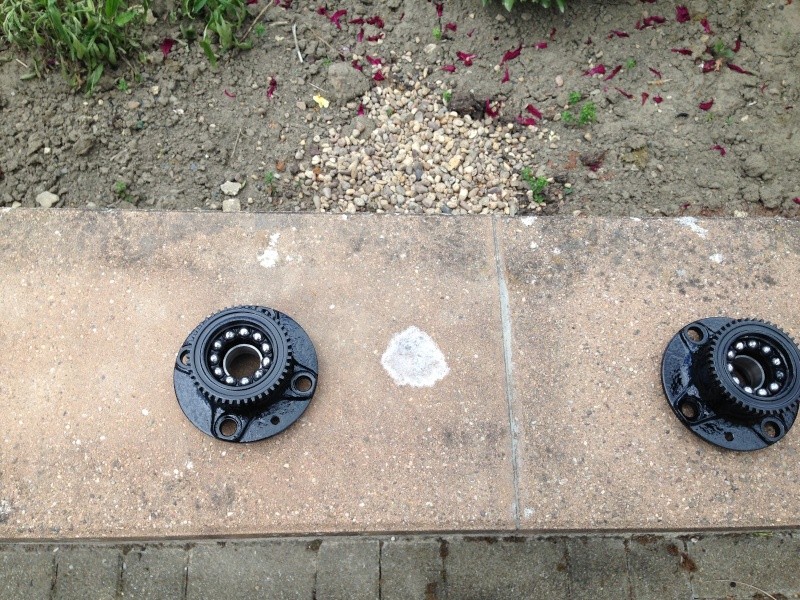

Le taf du week :
La réception de ce week (70€ fdp in sur ebay de ;) )

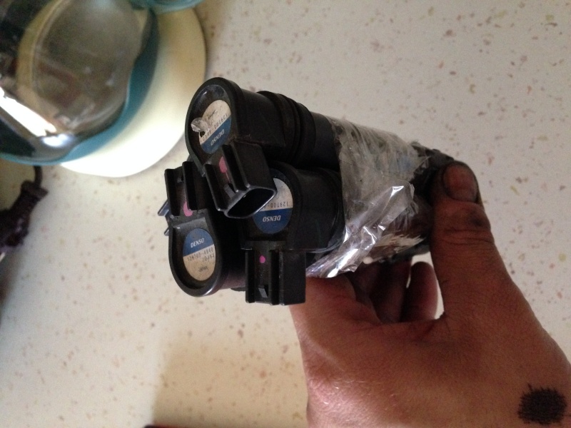

C'est quoi comme bobines ?
Moi je pense partir sur les bobines Toyota que je peux avoir moins chère à mon travail sous la référence NGK U5029, ce sont celles pour Peugeot 107, C1, et Aygo.
Mais si tu me dis qu'il existe mieux comme adaptation.... :faim:

CBR 1000 RR couplé avec un module d'allumage de moteur AGU VW (1.8T 20v).
Les bobines Toyota passent pas sur le couvre culasse de NBFL ;)

Ce module encaisse combien en courant pour le primaire? Pourquoi pas le module du bloc honda?
Message Publié : Dim 15 Juin 2014, 21:15
Message(s) : 6965
Sincèrement je me suis pas posé trop de question, j'ai simplement copié le montage suivant :
http://www.edmunds.com/mazda/mx-5-miata ... ption.html
Mxboy a acheté le montage commercialisé, il est même sur son moteur de souvenir.
Message Publié : Dim 15 Juin 2014, 21:34
Message(s) : 6965
Pour le module du bloc de CBR, de souvenir on avait regardé avec Yo, le module est intégré dans le calculateur directement.
Les "crayons" que j'ai y ressemblent beaucoup effectivement. je pourrai vérifier fin de semaine. Ils sont raccordés à un petit boitier et branchés au faisceau Mazda (merci encore à Joël). ce sont ceux vendus dans le kit Fab9
Ca marche très bien

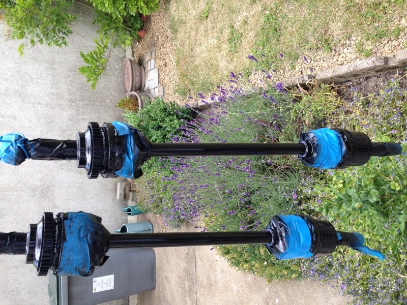

Livraison du jour....

Tu changes pas les U joint de l'arbre de transmission?
Message Publié : Ven 20 Juin 2014, 12:53
Message(s) : 6965
Ils n'ont pas de jeu et pas de point dur donc gaz ;)
Je pèserais un amorto c'est impressionnant.
