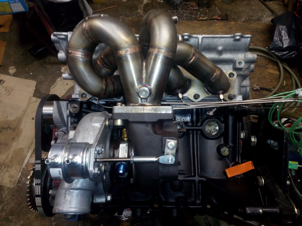

je vous pose la dernière:
montage à blanc des périphériques echapt:
on ne pouvait pas poser des TC en sortie cylindres?

j'ai perdu quelques photos... :cry:
Ah bon...
Romano.
c'est juste plus risqué (effets pulsatoires) ;)
tu vise quelle température maxi?

Tu as un intérêt a mettre la sortie du turbo vers le bas?
Ton support de wastegate c'est toi qui la fais?
Message Publié : Mer 1 Avr 2015, 21:26
Message(s) : 1829
Température maxi envisagée en amont turbine: 950
Les TC en sortie cylindre serviront a surveiller les tempés soupapes et essayer d'équilibrer les postes. Notamment si utilisation de l'antilag!
Pour le choix du collecteur: je voulais essayer un collecteur long et éloigner le carter echapt des freins pour le descendre vers le tunnel de BV me permet d'avoir une downpipe moins coudée.
C'est juste mon analyse.
Oui mais il ne me convient toujours pas.
J'en refais un autre plus rigide.

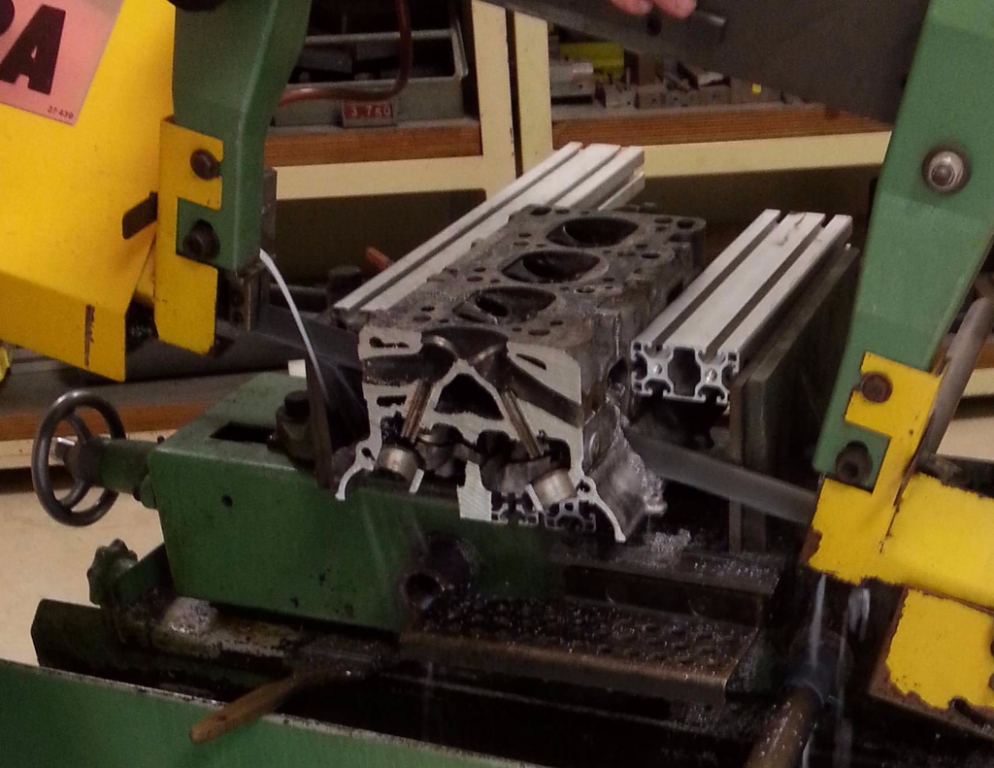

RHAAAAAAAAAAAAAAAAAAAAAAAAAAAAAAAAAAAAAAAAA
j'en ai ras le bol!!!
je passe tout au broyeur:

toujours stressant de couper une culasse avec cette machine.
plein/vide/plein/vide...
la culasse est bien pourvue en lames d'eau autour des conduits mais ya quand même de la came!!!

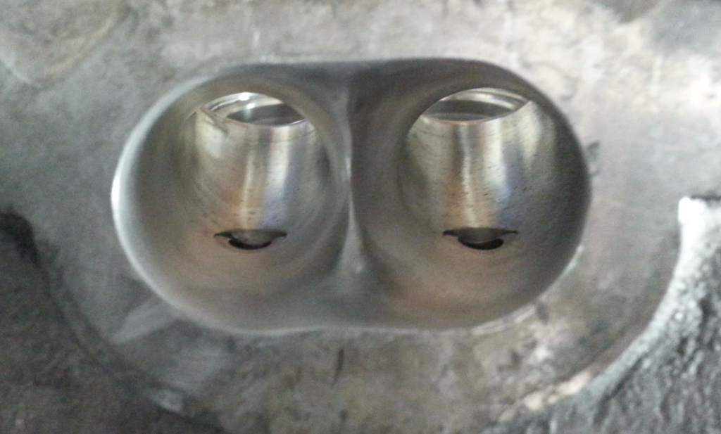

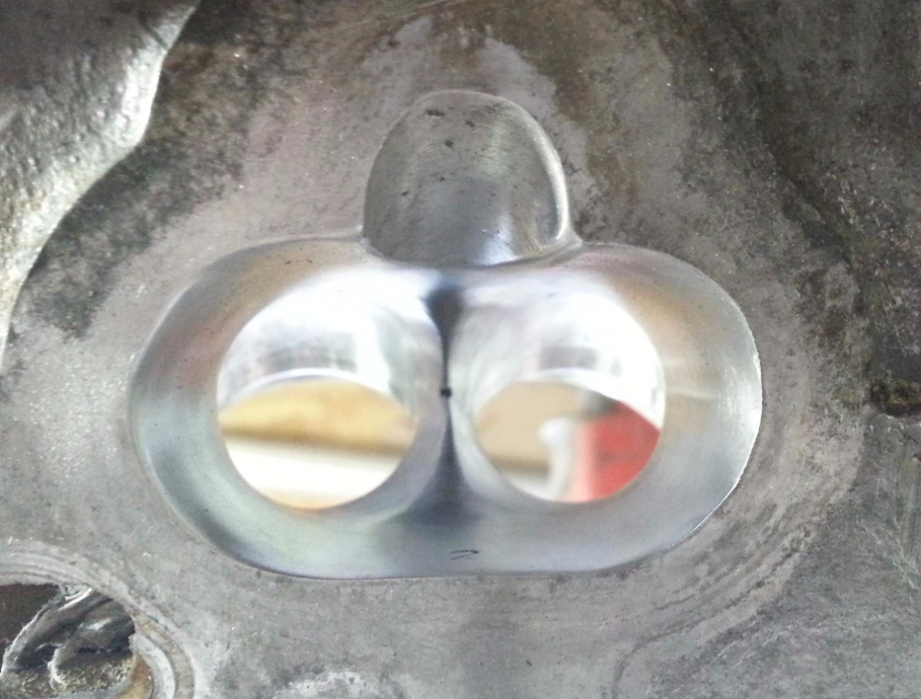

photos des conduits avant remontage des soupapes:
ca se précise:

C'est beau! :love:
et ces sièges parfaitement raccordés à leur conduit :bave:
Lisse comme une peau de cul tout ça :lol:

Excellent :D
Si tu veux jeter les tranches une fois auscultées, dis moi où tu les jetes, j'en ferai bien une table de chevet :aie:
