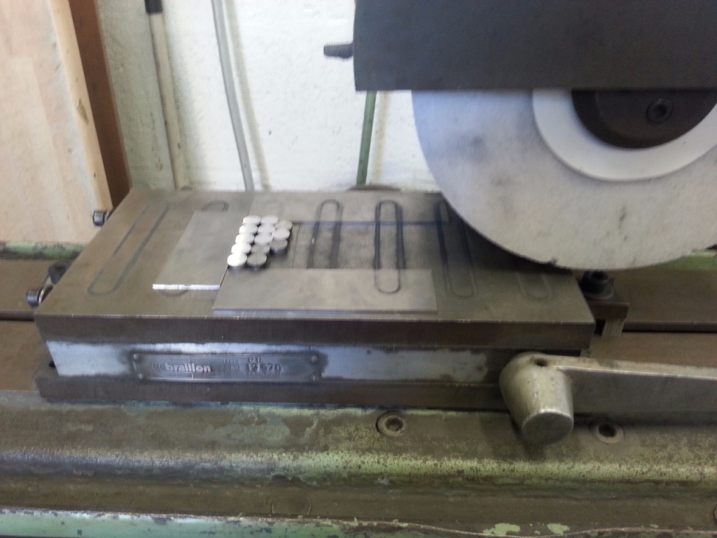

Les pastilles sont rectifiées pour avoir les bon jeux au soupapes.
La rectifieuse n'est pas chez moi! J'y ai accès assez facilement par contre...

Tu les rectifies tous à la même cote parce que tout est neuf?
Homologation d'une Miata
Message Publié : Ven 10 Juil 2015, 08:35
Message(s) : 6965
non mesures toutes les pastilles et note les hauteurs, tu prends la plus fine et tu l'as place sur chaque poussoir et tu mesure le jeu et après cela te donne la hauteur de pastille nécessaire pour chaque poussoir.
Il rectifie plusieurs pastilles en même temps car il a eu des valeurs identiques sur plusieurs poussoirs.
C'est assez long et chiant à réaliser....
Message Publié : Ven 10 Juil 2015, 08:44
Message(s) : 2689
Localisation : Bergerac
A oui il n'y en à que 13. Je vois le principe des pastilles mais ça m'étonnait que toutes soient à mettre à la même hauteur.
Message Publié : Ven 10 Juil 2015, 09:01
Message(s) : 1829

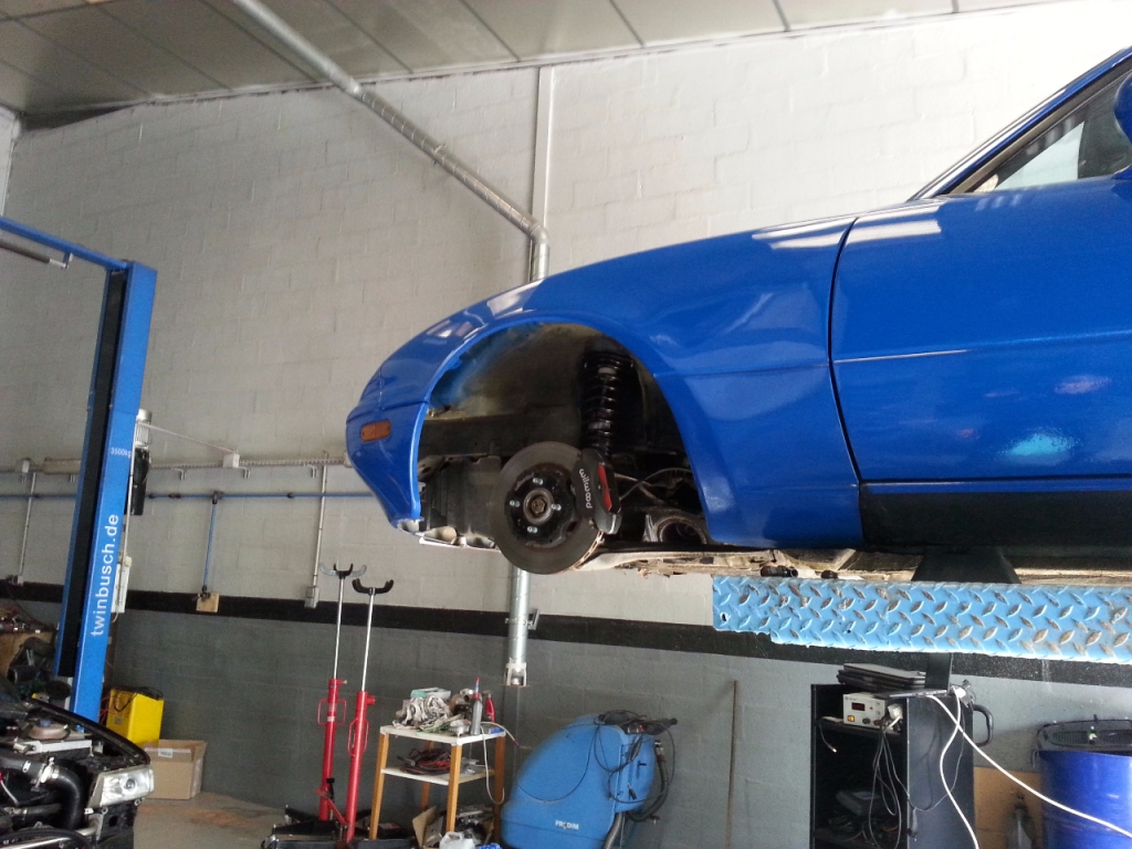

Les ponts ne sont pas chez moi non plus. J'avoue que j'ai plus de matos que la normale mais je n'ai pas un garage non plus.
Pour les pastilles: il y a eu erreur de livraison.
6mm pour 2.5 demandé...
Du coup dégrossissage au tour et finition a la rectif.

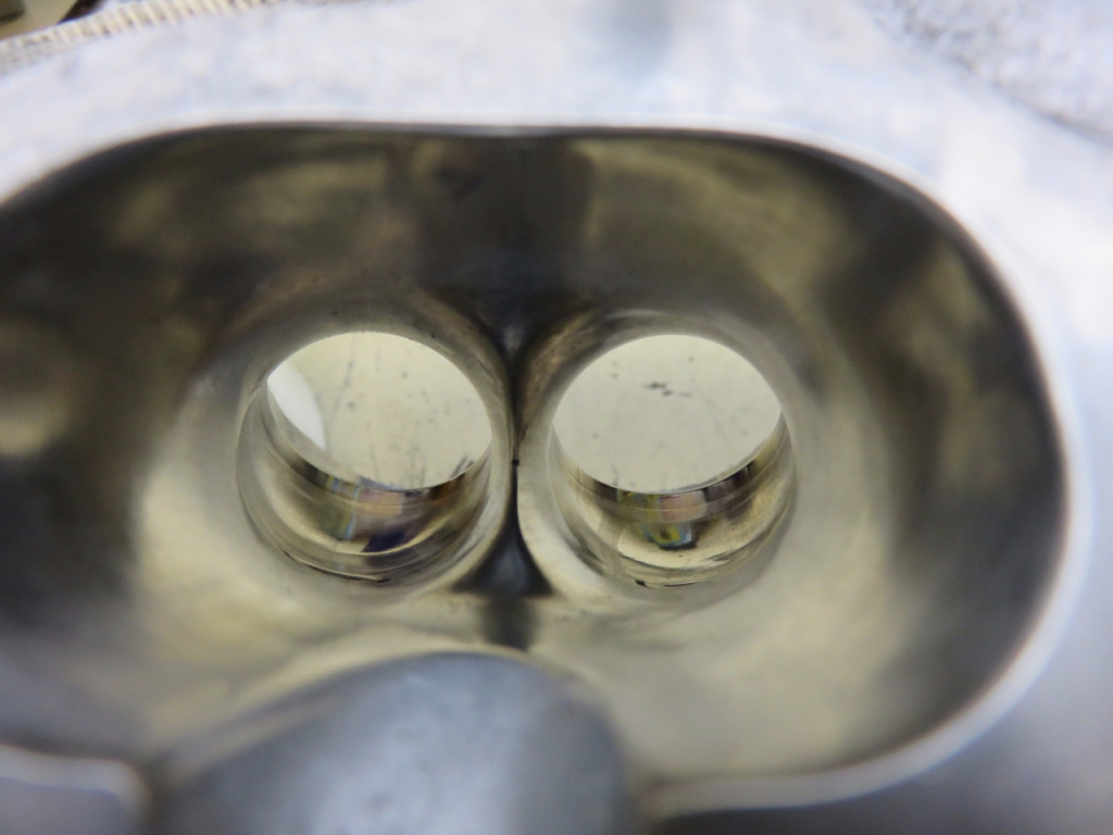

Spécial dédicace a regis92n: "et là tu la vois ma grosse came?"

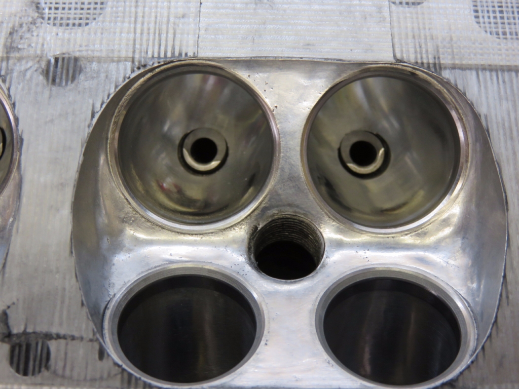

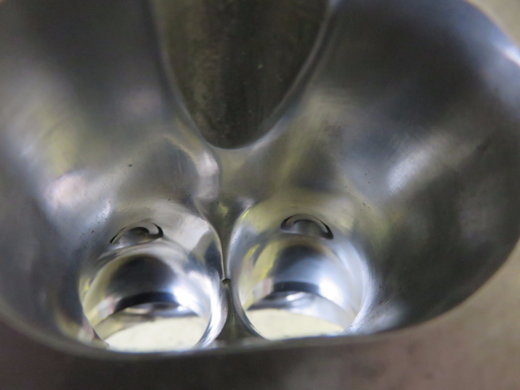

Message Publié : Lun 3 Août 2015, 19:12
Message(s) : 1829
39grammes
Message Publié : Lun 3 Août 2015, 19:22
Message(s) : 5586
Roh oui!!!! la belle grosse came! toute brillante, toute huileuse :faim: :lol:
Cool voici donc la petite rectif à faire sur les fûts de poussoir pour les grosses levées :geek: :bien:
36gr! 'Foiré! :jaime:
Comment elle est belle ta culasse! :o :bave: :D
