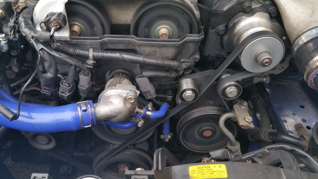

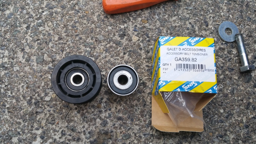

j'ai enfin reçu mes nouvelles poulies pour la tension de la courroie...
Les précédentes étaient trop grosses et ne me permettaient pas de la tendre correctement depuis le passage en poulie de compresseur plus petite..
On voit bien la différence de diamètre :
et une fois montées (plus aucun cri de courroie : tension parfaite)

si tu parles de celle du compresseur (ou les 2 du tendeur), ce sont celles du kit Moss
Sauf que depuis que j'ai fait usiner la poulie pour obtenir le Vmax et Pmax du compresseur, je n'avais plus la possibilité de correctement tendre la courroie ... et elle criait.

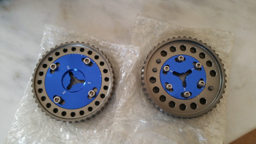

Sinon, j'ai aussi craqué pour les poulies, en attendant de choisir les AAC
Elles ont l'ai mieux fini que celles de Hervé... mais les boulons restent à remplacer !
