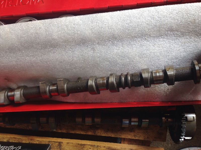

J'aime bien le dos de came ;)
Message Publié : Sam 2 Août 2014, 19:41
Message(s) : 1576
Oh, un arbre à came :) Si tu sais pas quoi en faire, tu peux l'envoyer au 36 quai des orfèvres je crois qu'ils sont en rade :D
Cool que ce soit en bon état ; ça fait plaisir de savoir qu'on s'est pas emmerdé pour un tas de rouille :oui:

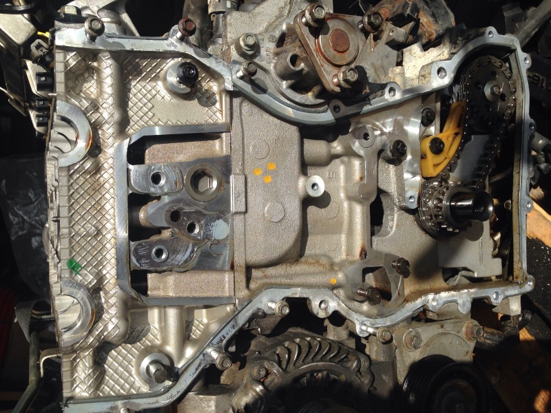

En tout cas le bloc est bien étanche ainsi que le carter de distri.!!!
Par contre les AAC sont un peu marqué au niveau des paliers, bizarre pour seulement 40000kms.

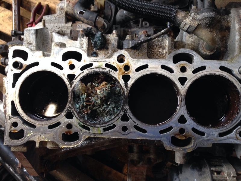

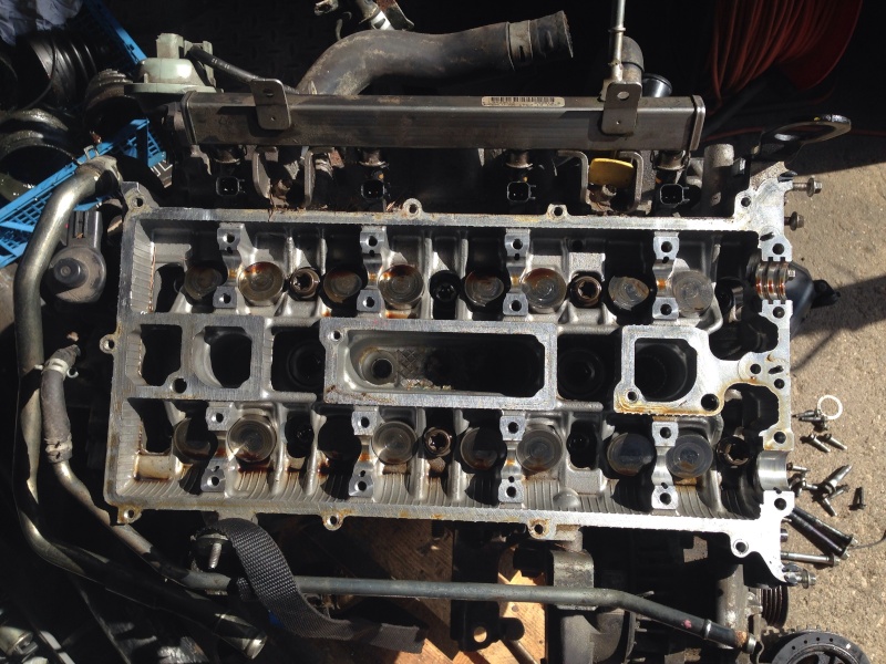

Le bloc déculassé :

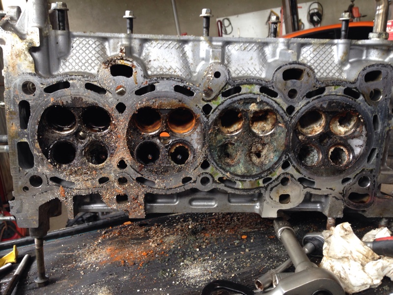

La culasse sans soupape (vive le karcher):

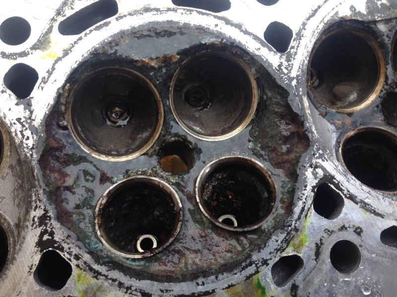

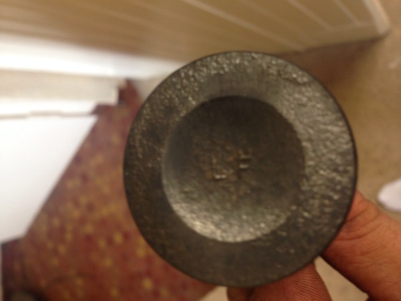

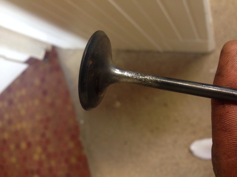

Pour l'instant 6 soupapes d'admi HS :
Je connais pas la nuance des soupapes d'échap mais elles sont toutes neuves!!!
Les injecteurs sont HS mais pas grave il y aura des 4 pap.
Concernant les papillons à l'entrée de la culasse seront tip top pour fabriquer le collecteur des 4 pap, il y a juste à démonter les paps et boucher les trous de l'axe des paps.
Cette aprèm je tombe le vilo, pistons bielles.

C'est de la moisissure qu'on voit ? :aie:
Message Publié : Dim 3 Août 2014, 11:18
Message(s) : 6965
Les docs des bielles et pistons du T5, il y a pl1 d'infos importantes:
Message Publié : Dim 3 Août 2014, 11:20
Message(s) : 6965
Je sais pas de trop, on pense à une réaction entre l'eau de mer et le cata car seul la partie d'échap était dans cet état.
Tout était complètement bouché, les conduits d'échap, vanne EGT, toutes les conduites EGT c'est assez impressionnant.

:O il lui est arrivé quoi a cette voiture !!?
Message Publié : Dim 3 Août 2014, 11:31
Message(s) : 11097
Localisation : Eure
Moteur de l'ancienne 3ème génération de papasse qui a été innondée pendant Xynthia
Message Publié : Dim 3 Août 2014, 11:41
Message(s) : 6965
4 ans de stagnation d'eau dans la culasse et cylindre....
Message Publié : Dim 3 Août 2014, 14:35
Message(s) : 6965
La culasse est bonne........ Pour la benne....
Message Publié : Dim 3 Août 2014, 14:44
Message(s) : 5586
Arf! fait chier!
C'est de la corrosion galvanique?
Bon quelle auto dépauter pour retrouver une culasse kivabien?...

yep une belle électrolyse, encore un peu et j'aurais pu retirer les sièges à la main :)
Je vais regarder du côté des culasses de fiesta ST 150 qui partagent normalement le même moteur.
Je vais déjà vérifier les affectations des joints de culasse pour comparer les conduits et au pire je demande des photos de la culasse de roumy qui est HS pour comparer.
