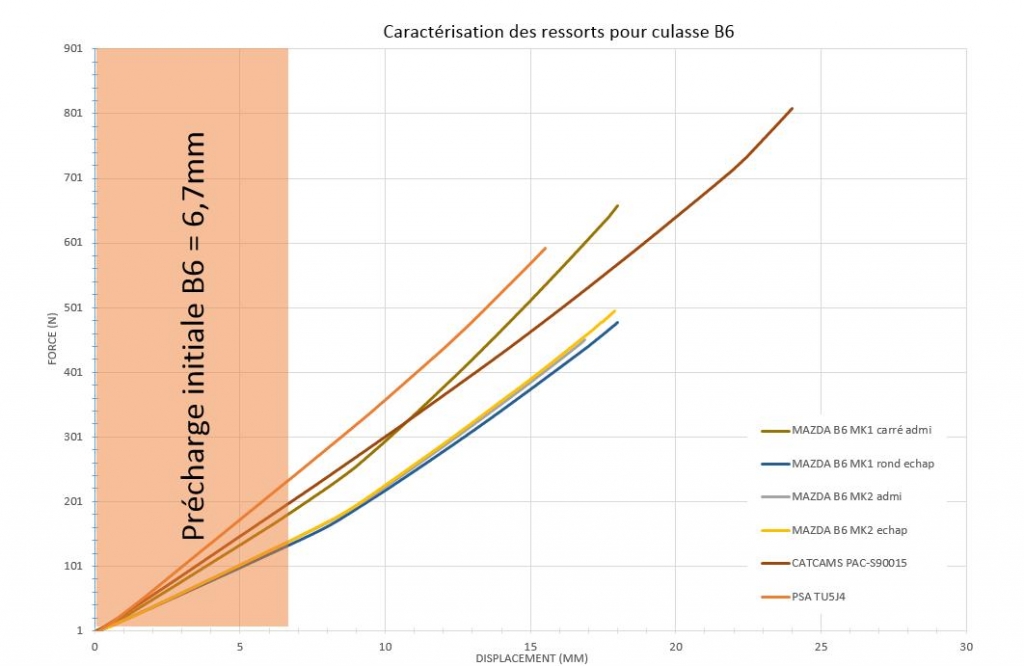

les PSA sont compatible ou j'ai juste pour la comparaison? :D
Message Publié : Jeu 10 Déc 2015, 23:07
Message(s) : 1829
c'est pour la comparaison.
Je t'avoue que je n'ai pas essayé de le monter dans ma culasse-martyre.
Tu veux?

Je pense que pour le montage de ressort c'est possible avec ceux de PSA.
Chez beaucoup de revendeurs ils vendent uniquement les ressorts cat cams pour PSA et en y regardant de plus près c'est la même ref que ceux que font catcam pour le B6.
http://www.street-motorsport.fr/CAT-CAM ... 23815.html
http://www.catcams.com/engines/cylinder ... tup_id=401
A mon avis y a comptabilité.
Pour le 1800 je ne sais pas :tantpis:
Message Publié : Lun 14 Déc 2015, 19:56
Message(s) : 1829
La cross ref est valable pour les ressorts catcams mais de là a dire que les ressorts d'un TUJ4 fonctionneraient bien dans une culasse de b6...
Il faut vérifier la course dispo reelle et l'effort généré. Quid de la tenue des sièges? du comportement de la culasse? Des cames? Je vais finir le job mais ils m'ont l'air méchamment raide les ressorts de Sochalie!
