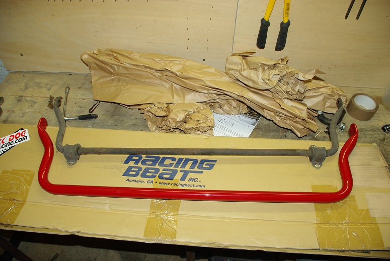

Bon j'ai profité d'un petit moment calme pour commencer a monter tout ça, en fait c'est super simple, on mets la voiture sur les rampes, on démontes le cache en plastique, on désacouple les biellettes à la barre puis on dévisse les fixations de barre anti roulis voila la barre est par terre.
Et une petite comparaison OEM/tubular
L'oem est vraiment plus petite, et vraiment beaucoup plus lourde que la RB :faim:

Je ne vois pas très bien, est ce qu'il y a plusieurs réglages ? Peux tu mesurer au pied à coulisse le diamètre stp ? :geek:

Apparemment les BAR Racing Beat c'est un trou pour les NA et deux pour les NB. track dog

La racing beat fait environ 30mm de diametre contre 18 pour l'OEM (pas mesuré au pied a coulisse, j'en ai pas :oops: )
Et il n'y a bien qu'un seul trou de fixation.

Impressionnant la taille de la barre! :etonne:
Tu montes quoi comme silent bloc la dessus ? J'imagine que ceux d'origines sont trop petit.

Elle est livrée avec deux nouveaux silent blocs en PU à la bonne taille, plus deux nouvelles fixations, on les vois dans les sachets sur cette photo
