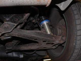

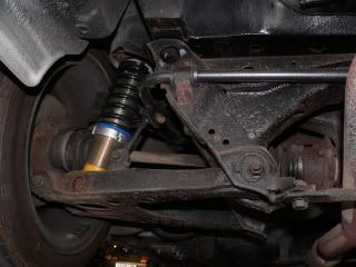

Pour ma répartition des masses, il a peut-etre l'effet chassis vrillé mai je pense pas... voila a quoi ressemble mon réglage de suspension :
Clairement, mon coté droit est plus réhaussé que le coté gauche. Je pensais que ca a été mis comme ca pour compenser le "vrillage" eventuel, puisque ca été installé par le précédent proprio (pilote de course je le rappelle)
En plus de l'exterieur (hauteur de caisse) elle a l'air assez a plat :tantpis:
Mon raisonnement était le suivant: si l'arriere droit est plus haut, la voiture penche vers la gauche (caisse "inclinée"), et donc il a plus de poids a gauche.... donc ce réglage aurait été fait pour mettre un peu de poids a gauche, pour contre balancer le "vrillage". Sauf que ca n'a pas été suffisant.... :sic:
Mais en fait, je viens de lire le raisonnement inverse : il faut penser en terme de hauteur de roue... si le ressort a droite est plus comprimé, ca "pousse" la roue vers le bas, et donc ca met plus de poids sur cette roue...
Du coup ce ressort plus comprimé a droite serait la raison de mon probleme....
Donc je pense que je vais remettre mes combinés a peut pres a la meme hauteur et voir ce qui se passe.
En theorie (=si chassis pas trop vrillé ;) ) il est toujours possible ce régler les ecarts de poids "croisé" avec un bon regalge de hauteur de caisse. Par contre, il est impossible de changer la répartition avant/arriere (ou droite/gauche) sans physiquement bouger du poids dans la voiture.
En AV/AR, j'ai 52/48 et je vais travailler a alleger l'avant
En Gauche/Droite j'ai 30kg de plus a droite. Donc pour bien faire, il faudrait que je bouge 15kg de droite a gauche... d'ou ma nouvelle idée: :idea: Pourquoi ne pas relocaliser ma batterie a gauche dans le coffre !! affaire a suivre.... :P
