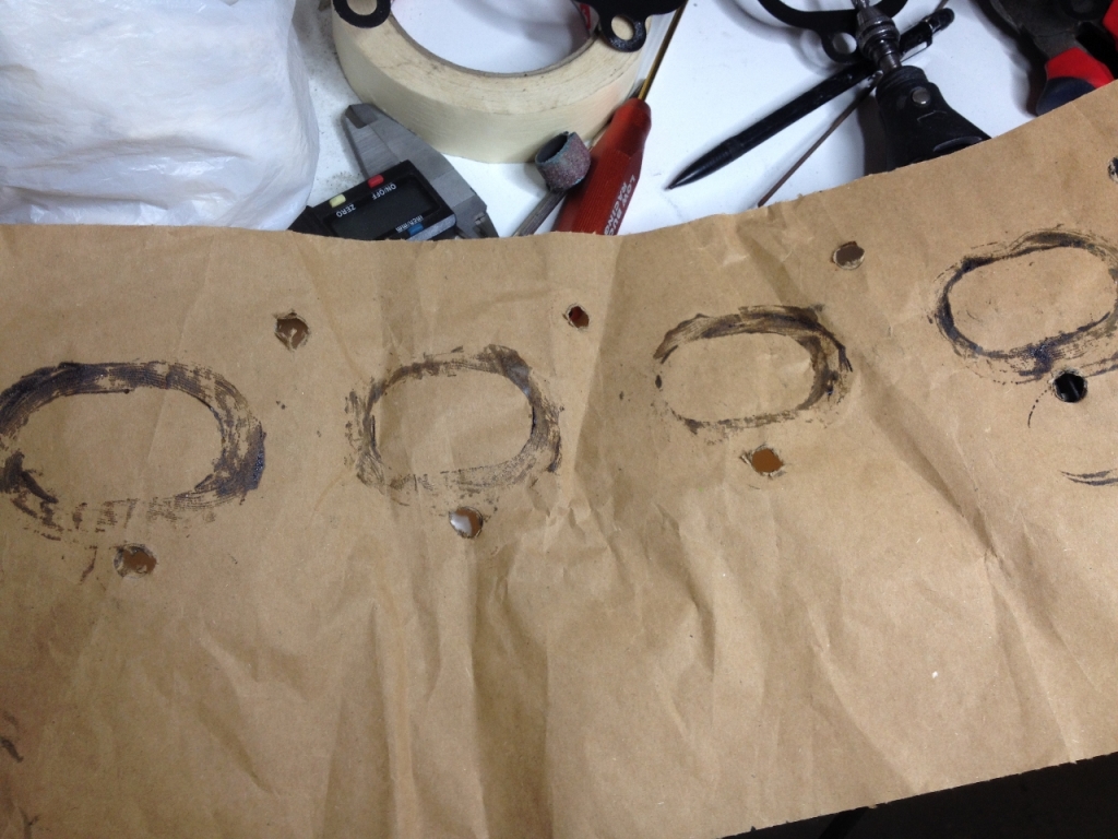

un peux de propreté sur les conduits du plenum mais surtout alignement des conduits!
l'avantage des joints aciers du plenum c'est que j'en ai 3 et qu'ils sont tous parfaitement identiques!....... et que cela soit sur ma culasse actuelle ou celle en préparation le désalignement est le meme! (pour une fois que la dispersion va dans mon sens :aie: )
du coup j'ai ovalisé les trous de fixation pour corriger le décentrage présent et j'ai fini en prenant l'empreinte en recto-verso et l'aiguille pour voir si ça tombe bien en face:
bonne pioche a la 2eme tentative! :woo:
du coup réalisation d'un gabarit et retouche des conduits:
plus qu'a ajouter un piquage pour la dépression de la MS, retouche légère côté papillon et gros nettoyage et il sera prêt pour le remontage ce week-end :faim:
