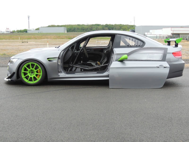

Pour la M3 je pensais plus à celle-là :

C'est quoi cette M3 japalquée avec la portière qui tient pas ? c'est fixé comment, on voit rien de l'extérieur :etonne:

Neobob22 a écrit :
beau programme pour cette MX !
je sais pas... celle que j'ai vu a de "vrais" portes: toutes vidées et fenêtres en Lexan fixe quoi!
