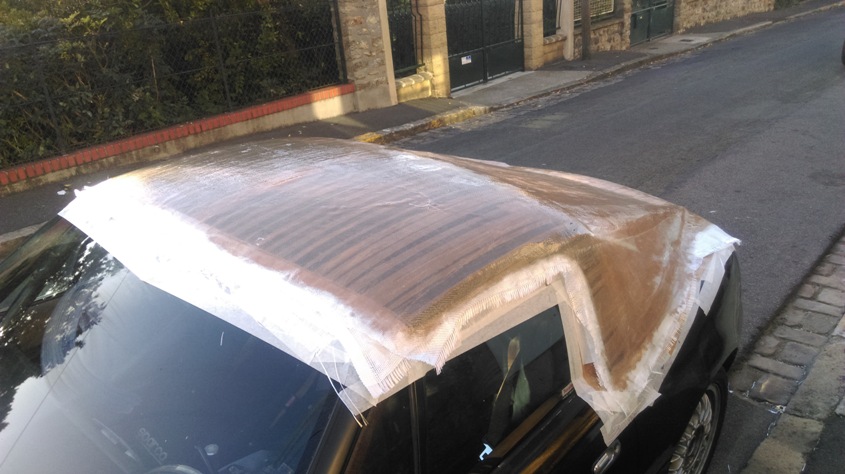

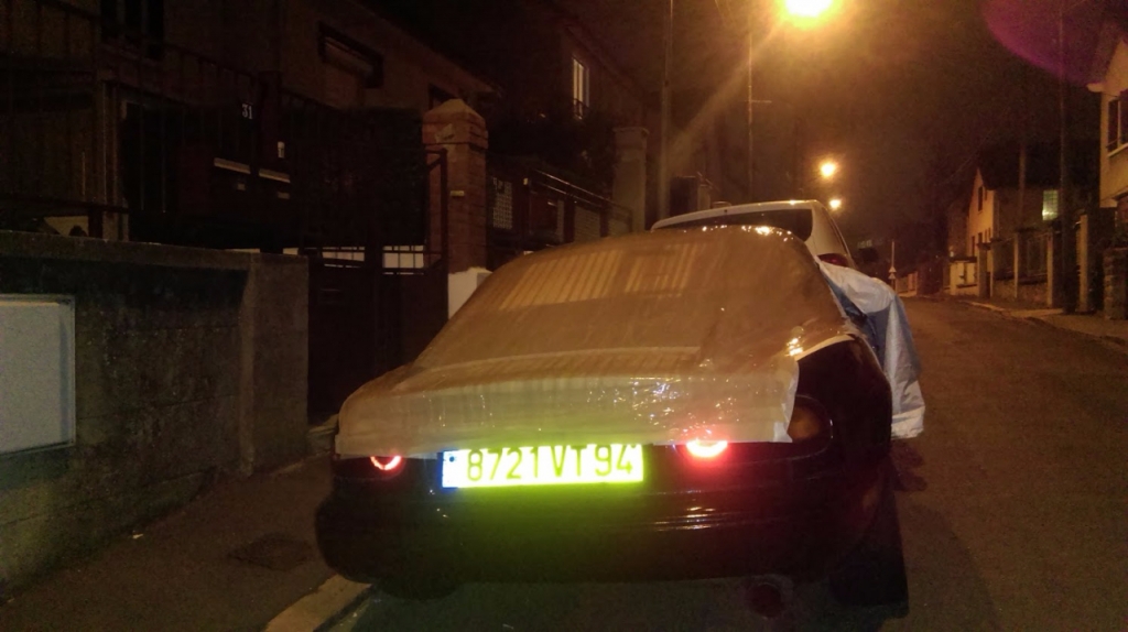

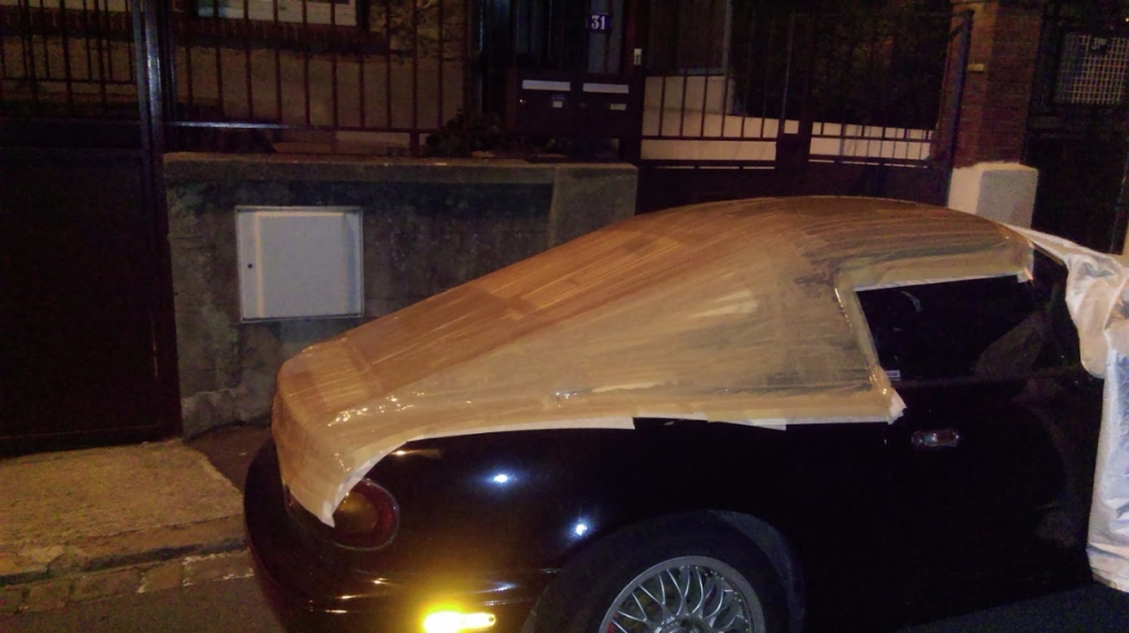

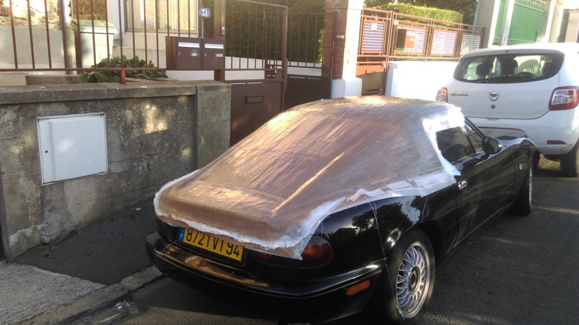

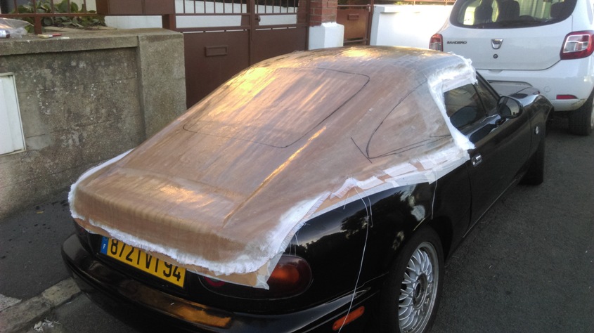

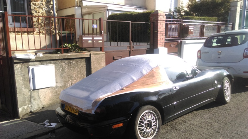

Merci Guillaume, et pour illustrer la suite du projet voici quelques photos de la bricole de ce soir...j'ai trouvé quelques rouleaux de scotch à la cave :aie: :
Le scotch est un démoulant naturel, donc la prochaine étape c est simplement de poser 2 ou 3 feuilles de sergé en verre le tout imprégné de résine. Comme ca je vais pouvoir travailler certaine forme, faire les congés et les joints...puis travailler l'aspect tout ca pour tirer un moule :faim:

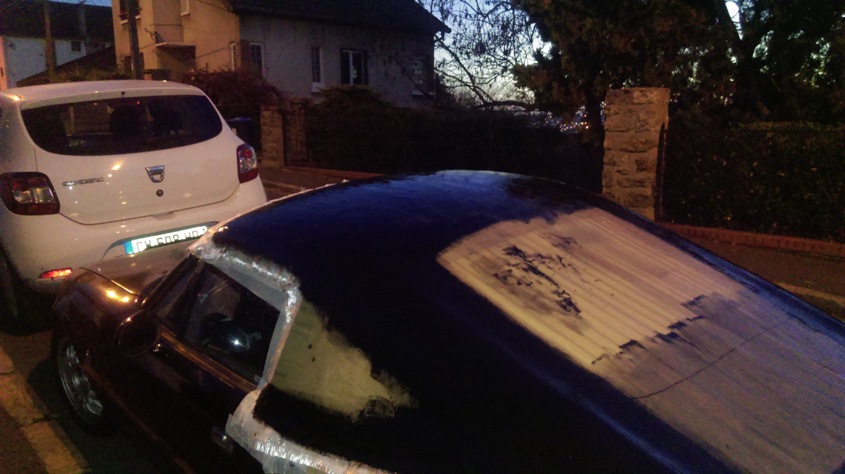

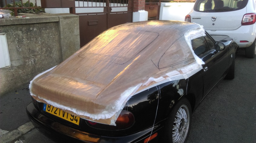

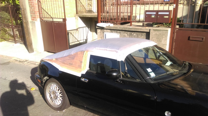

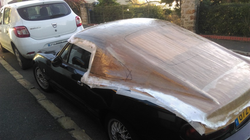

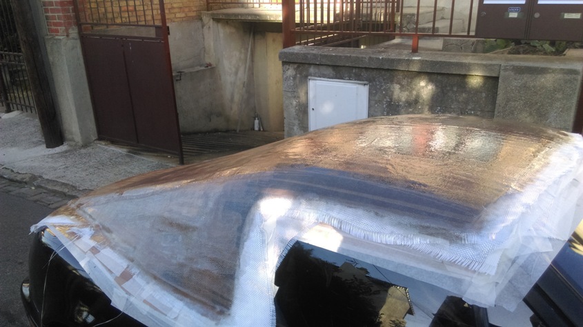

Et la grosse étape aujourd'hui...dépose de la fibre et résine sur la mousse :oops:
Pose de la première couche de fibre à nu pour prendre les cotes et faire les découpes correctement:
Et enchaînement du processus sur 3 épaisseurs de fibre....c est long...

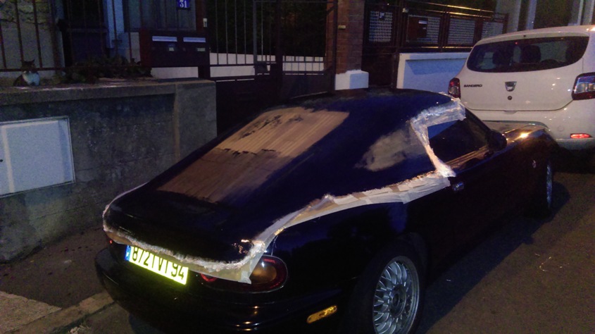

Une fois sec, voici rapidement un dessin des vitrages fait à main levé histoire de voir ou poser le gel coat de finition

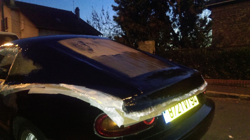

Et gel coat...malheureusement il ne m'en restait pas suffisamment, j'ai donc remis quelques couches de résine chargé en talc pour faire office de gel coat:
Bon maintenant, la très longue et très chiante histoire du poncage....encore et encore pour rattraper les bosses, les défauts et récupérer certaines lignes...j'espère terminer ca rapidement pour faire un moule puis une première pièce :faim: :faim:

y a encore un max de taf mais c'est bien parti :bien:

Chapeau car c'est du taf.
C'est le genre de truc ou il vaut mieux pas voir la technique de fab et regarder uniquement le résultat final lol

Très jolie boulot ! Ça avance très vite malgré tout le boulot !
Par contre, ta fenêtre derrière ne serait pas un peu haute ? C'est a dire que à la hauteur des yeux, tu seras sur la limite basse de visibilité.

Rhooo le boulot de fou ... dans la rue ! Tes voisins ne te regardent pas trop bizarrement ? :lol:

J'avoue que ça serait plus simple en intérieur non? Il n'est pas à toi le garage ouvert sur une des photos?
Parce que l'humidité et le risque de saleté qui tombe sur ta résine fraîche... c'est pas super cool :lol: !

Excellent boulot, j'aime vraiment la ligne du fastback ! :oui:
Je plussoie pour la position de la vitre arrière, tu devrais essayer de positionner le haut entre sa position actuelle et la ligne de hauteur des Vitres latérales ;)
pour le bas .... à voir avec la ligne donnée par le bas des custodes :roll:

C'est clair, outre le job de malade le fait de faire ça dans la rue avec le climat actuel est très olympique !!!
