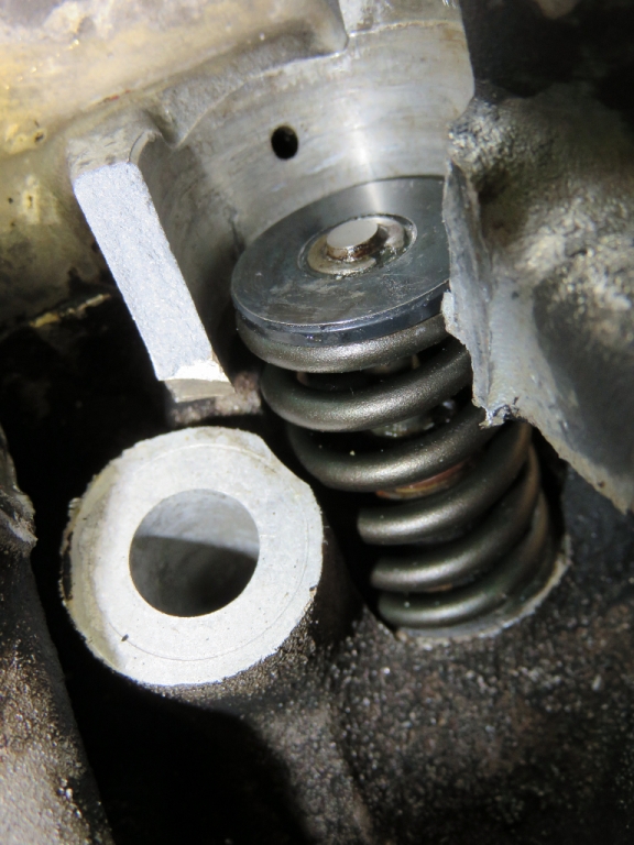

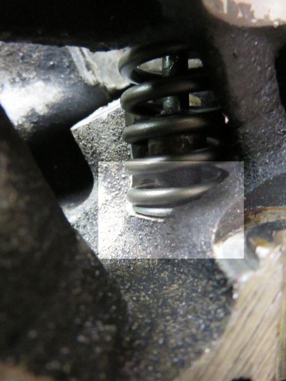

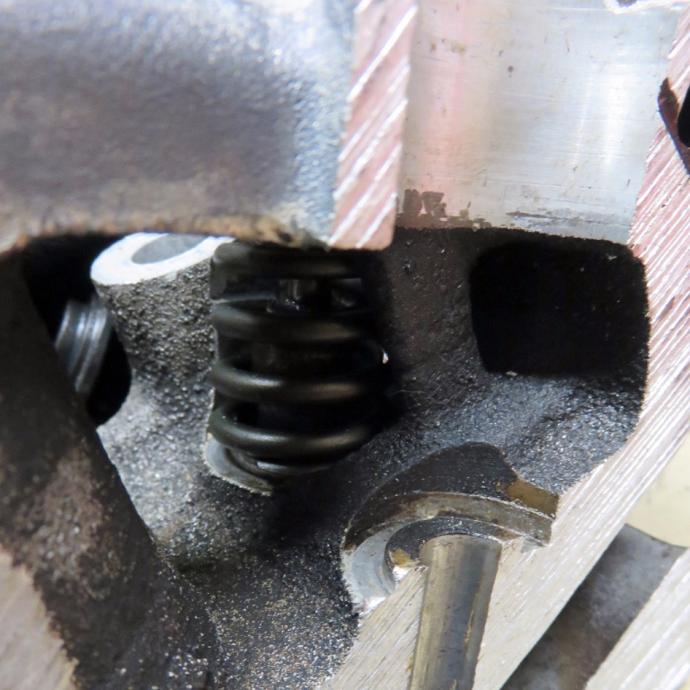

test de montage du ressorts TUJ4 dans ma culasse de test:
Lng ressort à vide: 40,2mm
Lng ressort monté: 39,6mm
point critique: le centreur usiné dans la culasse est un poil trop grand (0,4mm env.). Ca rentre en force sous l'effort du ressort.
et meme en place il y a besoin de cale:
voilà ce que cela donne une fois monté:
Guillaume, je te rejoins sur ton analyse même si je n'ai pas suivi ce raisonnement.
la précharge initiale du ressort mazda donne 140N@6,7mm. (Pour rappel: CATCAMS --> 200N@6,7mm)
on retrouve cette précharge sur le TUJ4 140N@4,1mm. Donc cale de 3,5mm.
Pour le reste il n'y a plus qu'à lire le graphe en considérant la levée de l'AAC envisagé.
Et pour finir: merci Régis92N pour ce ressort: à la base c'était juste pour savoir sa courbe N/mm!!!
R.
