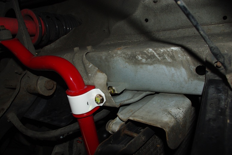

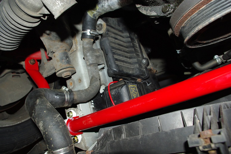

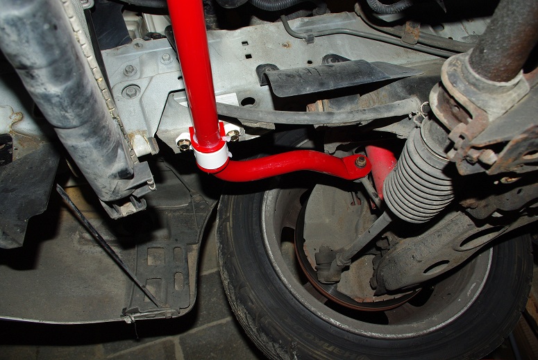

Bon ben voila, c'est installé, au total 2heures de boulot, c'est vraiment ultra simple, j'ai meme pas eut a sortir la bouteille de WD40, le plus long reste la fixation du hardware fixing kit, non pas que ce soit compliqué, mais juste pas très accessible. Alors les photos :
Coté passager :
Coté conducteur :
Et donc les renforts de support :
Demain, road test :faim:

Je vois que tu as les deux pièces de renfort......ce qui me choque c'est qu'il te manque la barre :etonne:

Par contre je vois pas bien comment les 2 petites pièces de renfort en alu, qu'on voit sous la fixation de ta barre renforcent quoi que ce soit ... :?
J'ai eut la même réflexion,car j'ai le kit de renfort et il y a une barre avec ;)

La barre de renfort sert en effet a rigidifier la caisse, le hardware kit sert a renforcer les fixation de la barre anti roulis qui ont tendance a péter en conduite très soutenue (circuit), mais les deux sont indépendants pas obligés d'avoir les deux en meme temps. Vu l'endoit où sont fixées les barres (épaisseur de métal assez fine), j'ai vraiment tendance a croire que ça sert et j'estime que ma voiture est suffisament rigide, pas besoin de rajouter encore du poids.
Je ne suis pas ingénieur, mais j'ai tendance a croire que ça a été étudié par racing beat, et que c'est utilisé en compétition, je pense que ça apporte vraiment quelque chose :tantpis:
