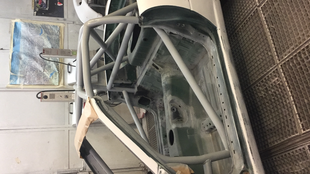

je veux passé en embrayage renforcé, le but serait de pouvoir économiser une volant moteur pour cette année :oops: du coup je passerais avec un embrayage stage 2 de 1.6

un embrayage stage 2 pour combien de cv deja :aie:
fred a tué un stage 3 avec 211cv sur meme pas 10.000km.

si il me tient 4-5 sorties ça me suffit déjà, c'est pour me permettre de mettre un peu plus de côté, je passerais avec un autre quand je monterais la boite 6 révisée
sinon la cage est peinte, le gris c'est l'apprêt avant peinture, je garde la teinte surprise :D

pour l'embrayage problème résolu j'ai trouvé un volant moteur de 1.8 pour pas cher pas loin de chez moi et pour l'embrayage j'ai trouvé ça des avis :?

J'ai trouvé un volant moteur de NA 1.8 pas loin de chez moi, compatible NB :?
Sinon peinture de l'arceau faite et bientôt dévoilé, mais voici un odonce pour trouver
On la retrouve sur certaine voiture de course du mans a l'époque

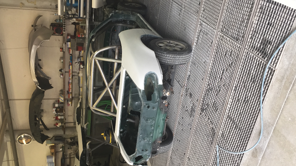

sinon volant moteur de NA 1.8 trouvé pas loin de chez moi, donc je vais partir sur un embrayage Clutch Compétition trouvable chez W-Autosport, je pense partir sur un stage 4 à 6 patin ceramic qui supporterais jusqu'à 250% d'augmentation de couple :woo: :woo:
La voiture est en partie passé dans le four, les couleurs sélectionnée sont : Orange, Vert et Anthracite :D :D
