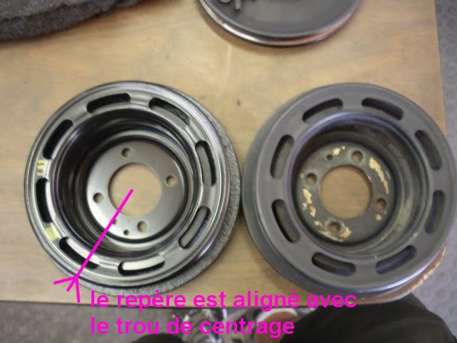

RV06 a écrit :
:o
Sur la dernière photo, où on voit la poulie démontée et posée sur une table: comment il sait que «it is totally off»? Il y a des repères pour comparer la position des deux parties?
Sur la mienne je me suis «rendu compte» un jour que j'avais un assez gros décalage à l'allumage. Au vu de ces messages, je me dis que ça pourrait aussi être la poulie damper qui s'est décalée, auquel cas j'aurais un allumage mal calé maintenant.
=> comment vérifier? :?
Photo d'après : le repère de calage doit correspondre avec le petit trou au niveau des 4 de fixation.
Chakibrull a écrit :
Oh putain ! C'est ce que j'ai sur ma NA !! Ca fait 2 ans que je ne pige pas comment la marque de mon PMH peut être décalée, je me faisais les pires films... Un GRAND merci Canaille :love:
'plaisir. :beer:

Canaille a écrit :
RV06 a écrit :
:o
Désolé de revenir en arrière, mais ton message m'intéresse Canaille !
Tu saurais détaillé ? Parce que je ne vois rien sur la photo ... :non:
( Le repère de ma poulie a disparu, ca m'arrangerait de pouvoir le retrouver :aie: )

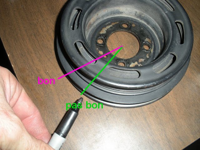

Message Publié : Mar 4 Déc 2012, 17:22
Inscription : Ven 14 Mai 2010, 08:22
Message(s) : 1907
Voilà qui devrait t'aider :
Un autre exemple :
(attention sur cette photo : la trace de peinture timing mark n'est PAS l'encoche que tu vises avec la lampe strobo. CF cette photo https://lh6.googleusercontent.com/-qq8s ... CN2869.JPG )
