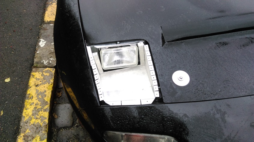

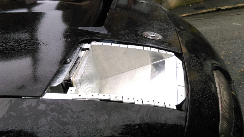

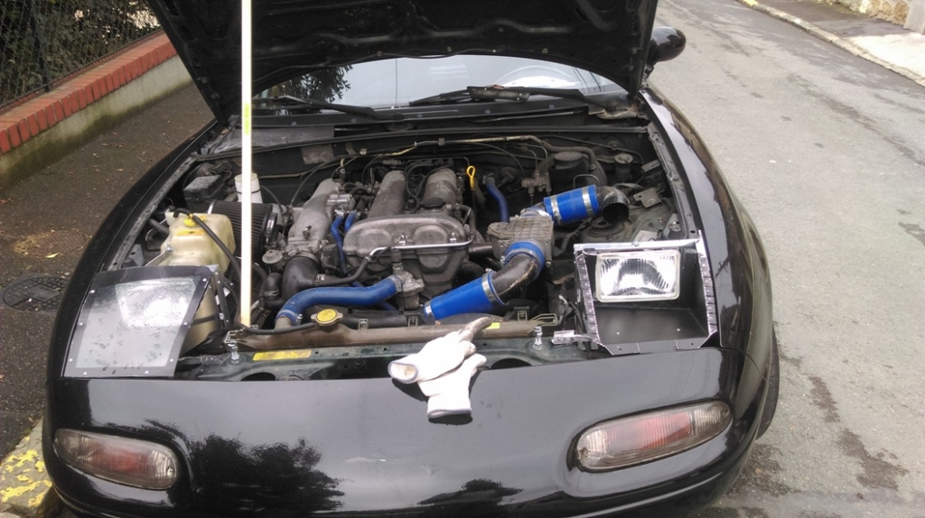

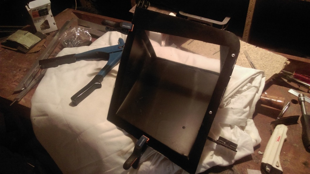

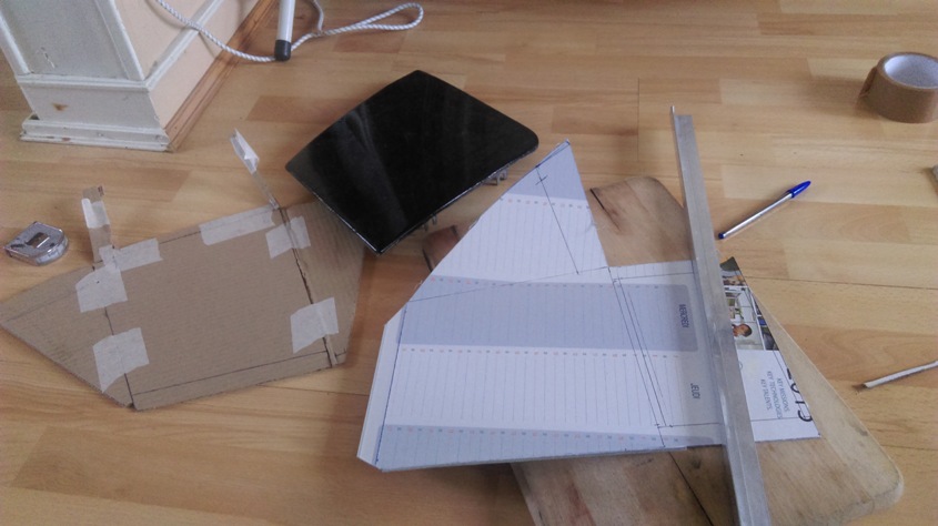

Pour terminer mon récit sur une note plus joyeuse, quelques photos de ce WE: peu de temps pour avancer mais j'ai tenté d'être efficace.

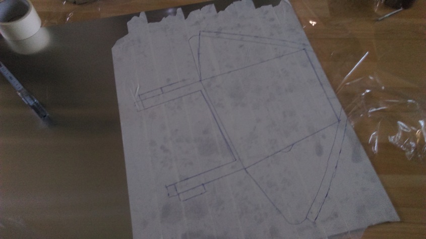

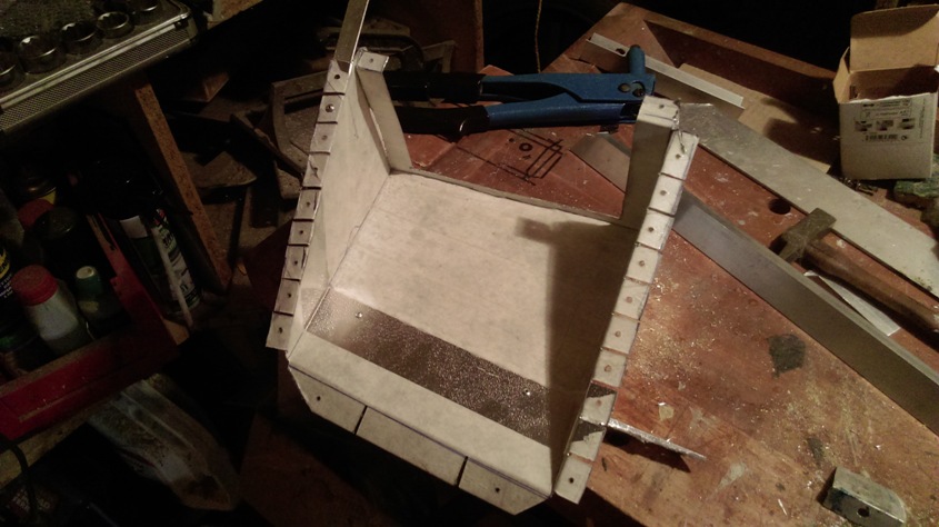

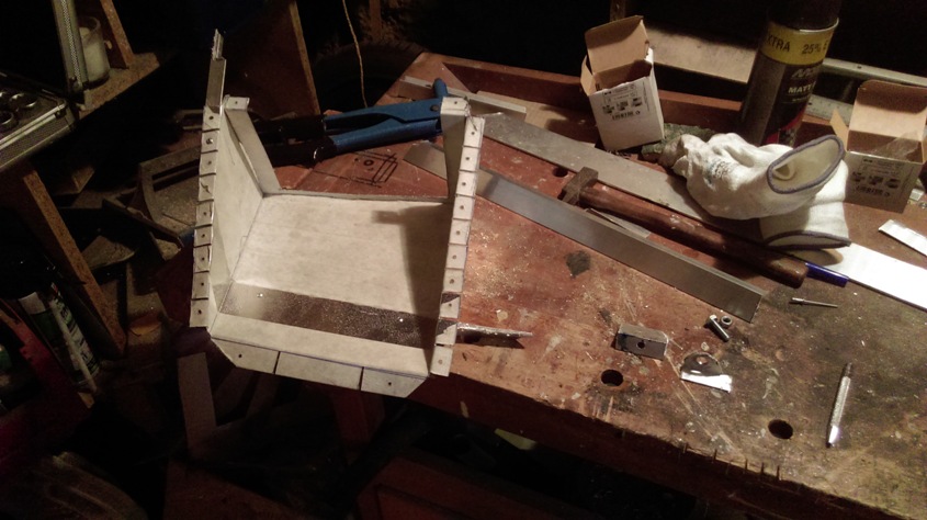

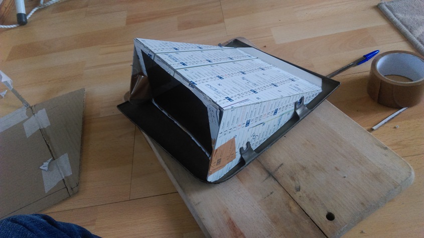

Après avoir valider quelques modèles en carton pour le bac entourant le phare, j'ai reporté le tout sur une feuille d'alu en 0,8mm...et c est parti pour l’origami:
Test en direct, et prise de cote pour les pâtes qui permettrons de tenir le bac...

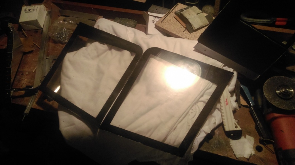

Je n'ai pas pris de photos de la suite mais la partie en alu a été peinte en noir mat ainsi que le polycarbonate.
Pour le phare droit, il ne reste plus qu'à riveter le polycabonate et le bac en alu, poser et c est terminé :faim:

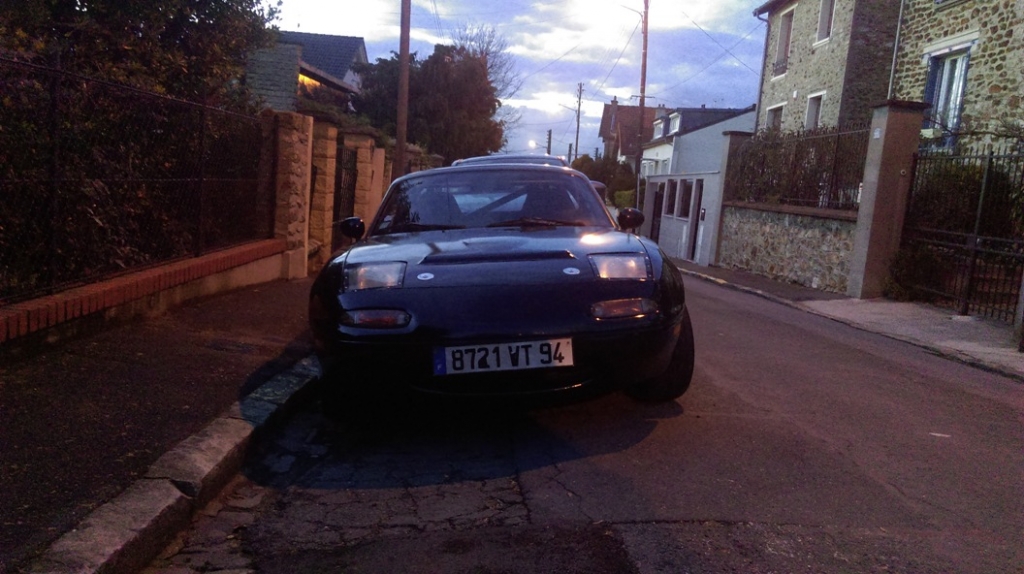

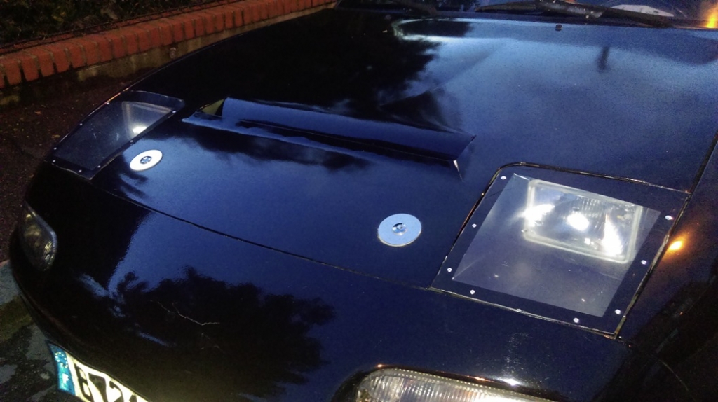

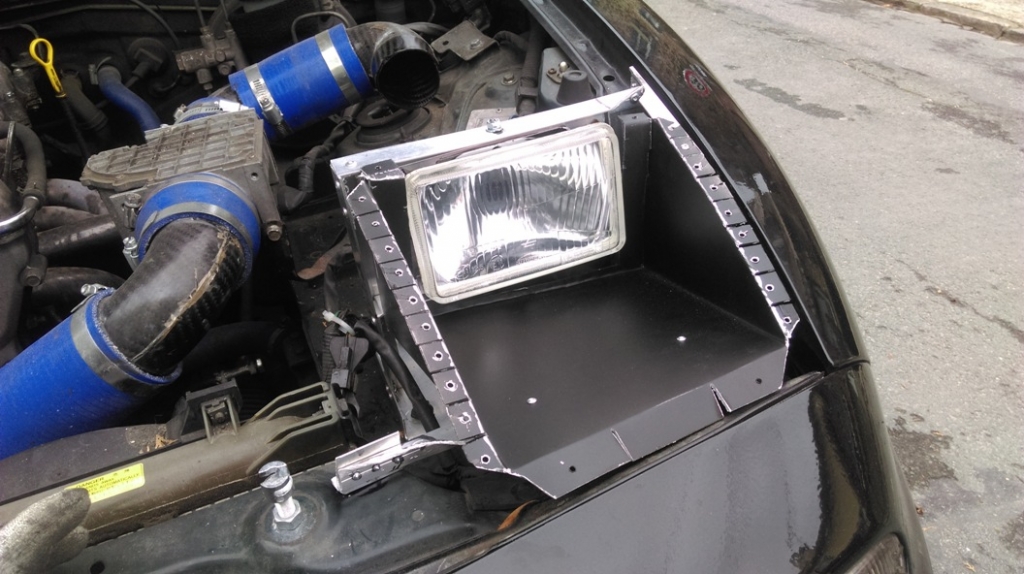

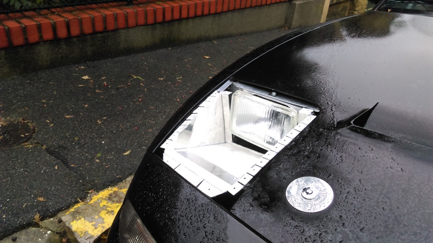

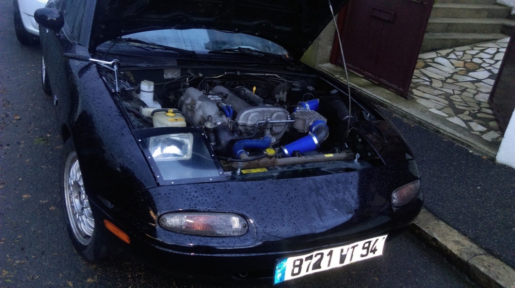

Et pour terminer cette bricole du début d'année, voici les photos de la fin ;)

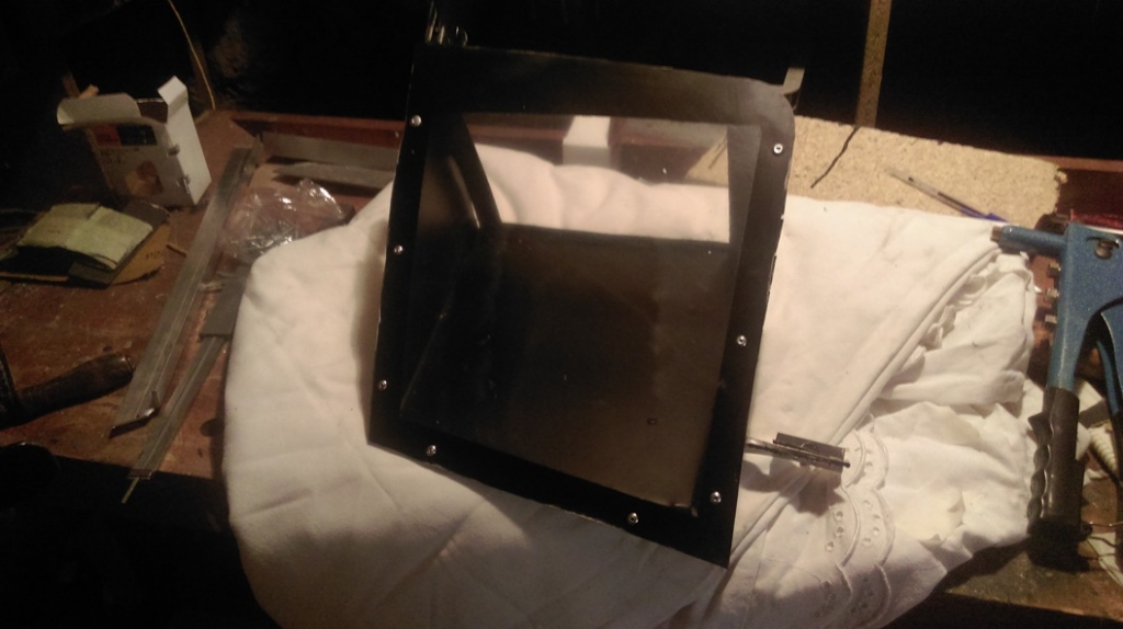

Après un test des parties en alu, un coup de peinture noir mat pour finir le tout, polycarbonate et bac en alu:
Assemblage par rivetage:

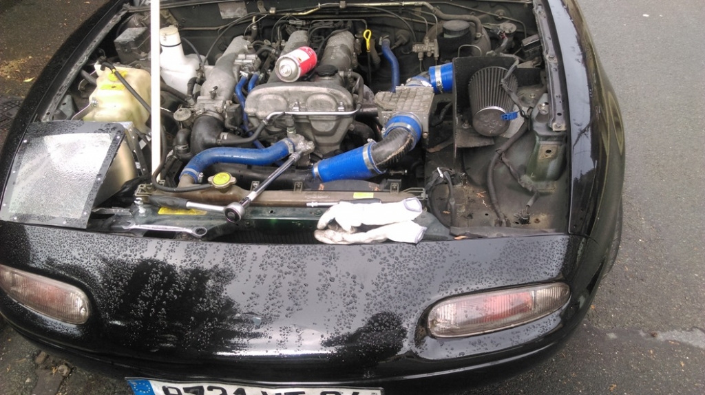

Test et réglage de la hauteur du phare en comparant le gauche et le droite:

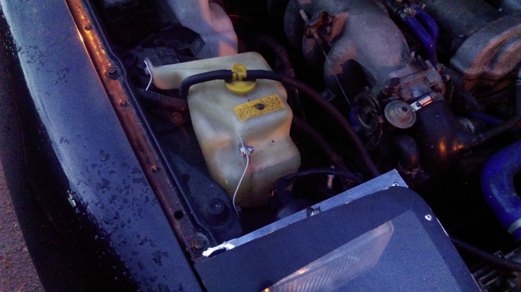

Ayant reculer le phare au maximum j'ai du décaler le bocal de LdR à l'aide de 3 petites pates en alu:

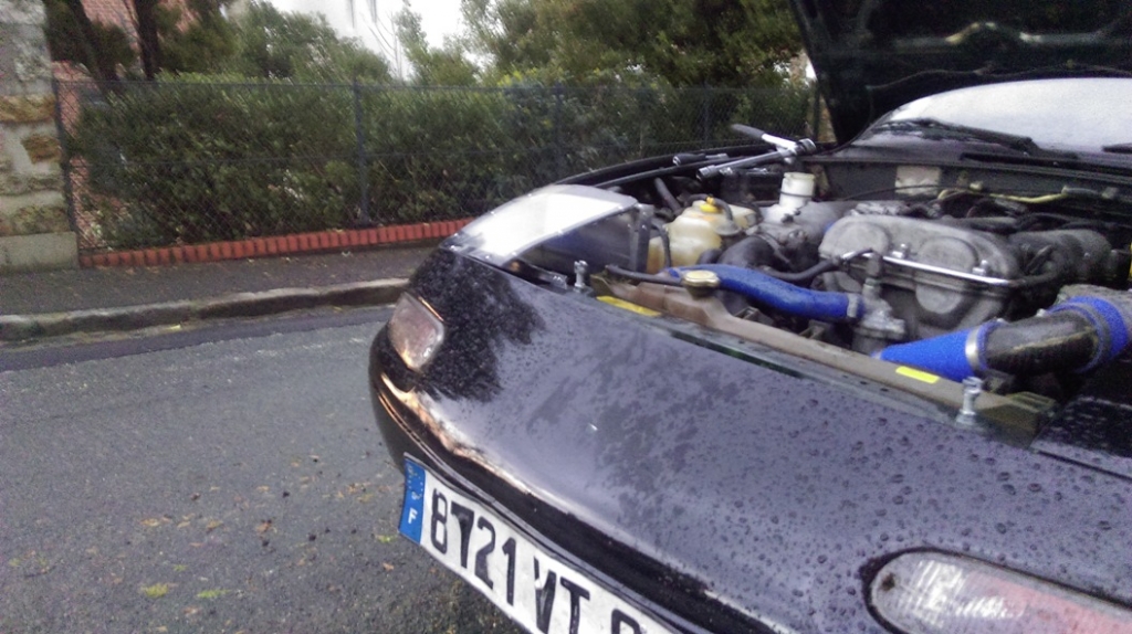

Et on attaque le coté gauche qui m'a demandé beaucoup d'ajustement et de petites retouches
Pose et réglage:

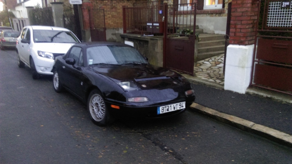

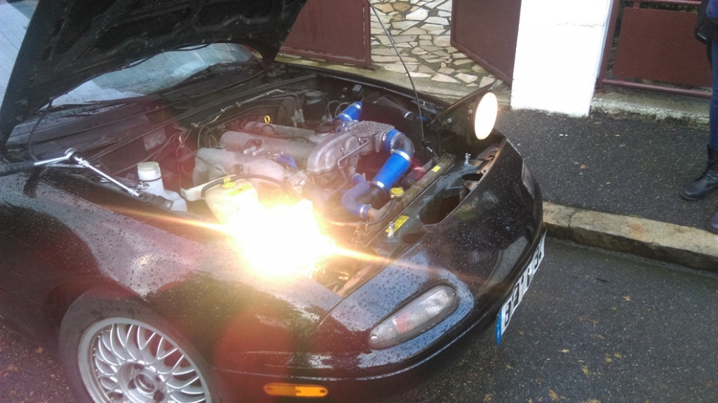

Pose finale:
Conclusion de cette bricole:
:arrow: Un gain de masse de plus de 5 kilos minimum (Phare de base = 3,5 kg fois 2)
:arrow: visibilité similaire.
:arrow: testé sur autoroute, tout tient la route :woo:
Seul petit bémol, les ajustements qui ne sont pas parfaits: ca peut faire illusions à 10 mètres mais ne fois le nez dessus, il y a quelques différences de niveau (que je retoucherai si j'ai le temps) principalement la jonction vitrage/capot du phare droit :sic:
