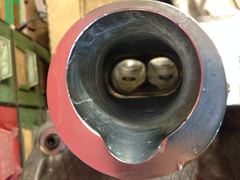

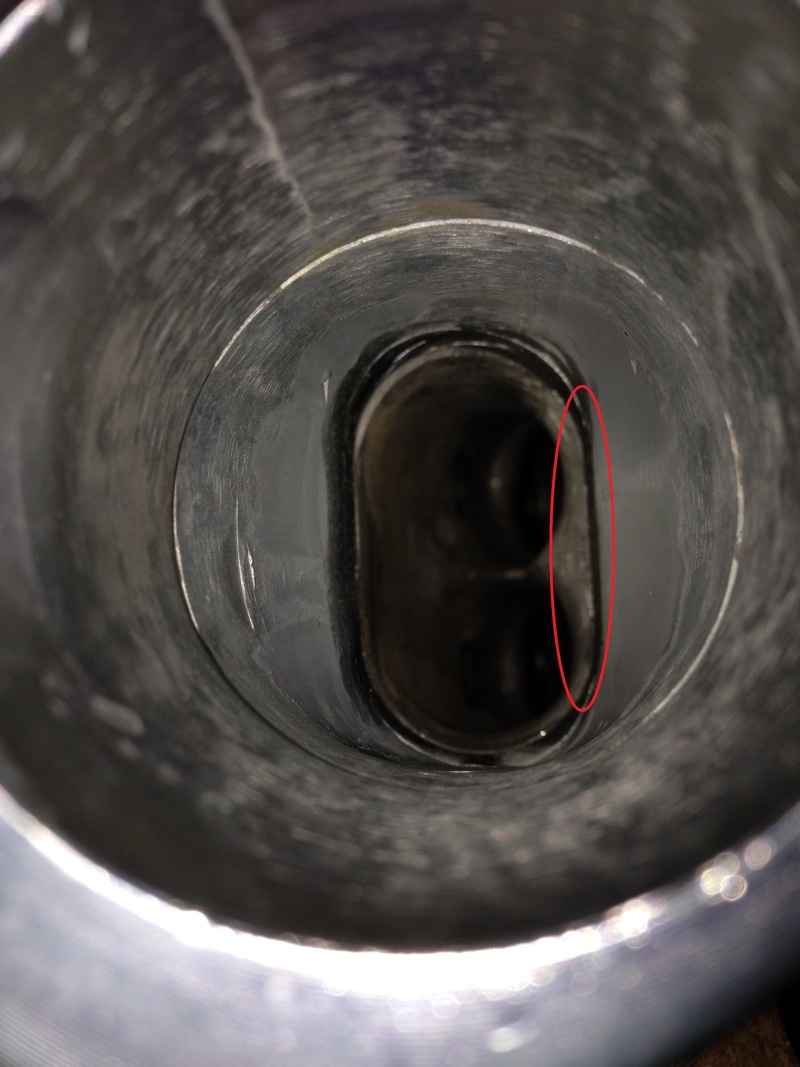

J'ai besoin de vos avis.
Voici la visu d'un conduit d'admi avec mon collecteur 4 pap en place :
On pourrait croire qu'il y a un défaut d'ajustement de la bride mais non c'est de la matière de la culasse que l'on voit.
Jep ense que cette matière était utilise d'origine car le conduit du collecteur d'admi d'origine n'avait pas le même angle que mon collcteur maison.
Je sors le dremel ou pas?

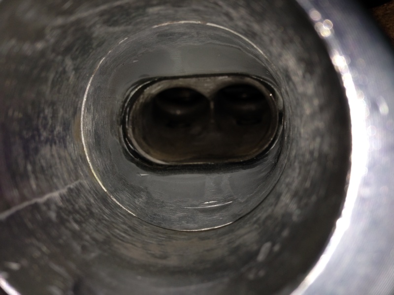

Message Publié : Sam 6 Sep 2014, 18:01
Message(s) : 5586
C'est pas mal déjà pour la première et la deuxième partie.
Par contre c'est la jonction avec la culasse que j'ai du mal à voir.
Pourrais tu faire une photo prise du même endroit mais avec un spot halogène à travers les sièges de soupapes?
genre comme ça:
Ma Mx Black Ed 92
"MS ta MX !"
Message(s) : 7678
pas compris ta phrase! :?
si ton montage 4pap est définitif alors oui faut jouer de la dremel ;)
Message Publié : Sam 6 Sep 2014, 18:10
Message(s) : 6965
J'ai entouré le surplus de matière qui ne correspond pas à un défaut d'ajustage, c'est un surplus de matière dans le conduit qui n'est pas pas sur le plan de jonction collecteur/culasse.
Guillaume :
Les conduits de la culasse ont un angle de 35° mon collecteur maison respecte cet angle ce qui n'est pas le cas du collecteur d'origine (il y a surement un coude grand angle proche de la culasse).
Je pense que cette matière en trop est pour présent afin d'éviter d'avoir un variation de direction franche.
