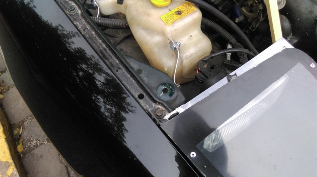

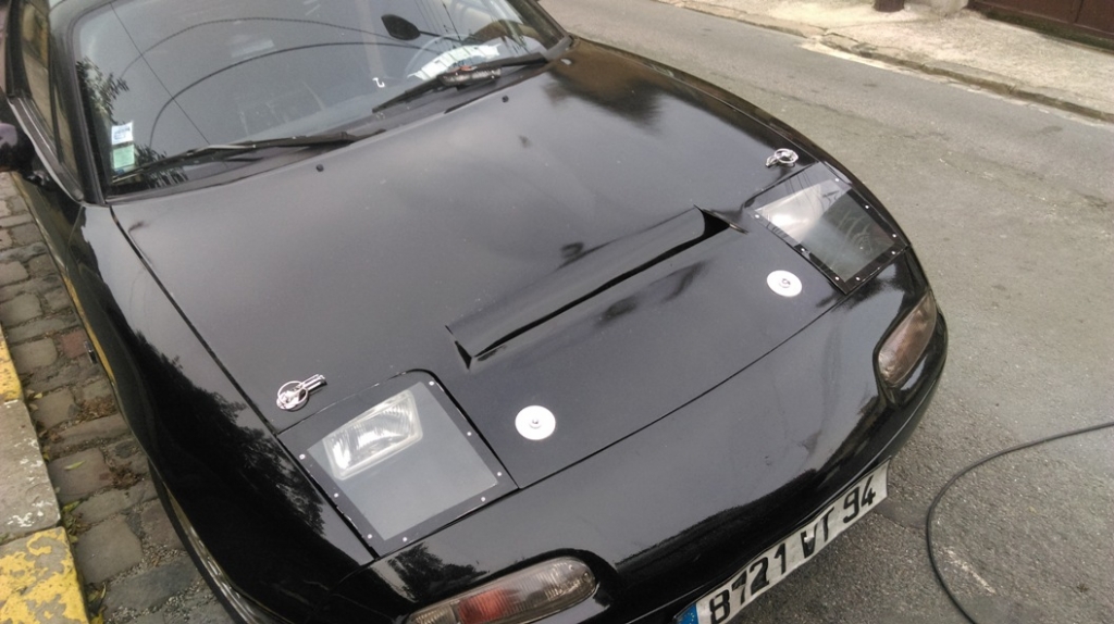

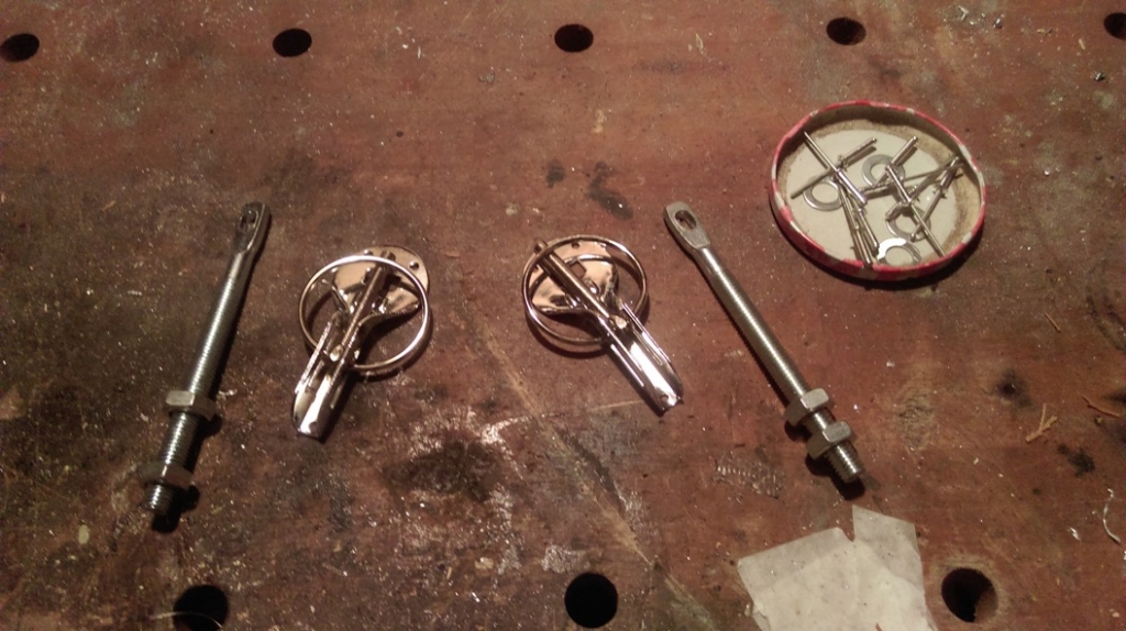

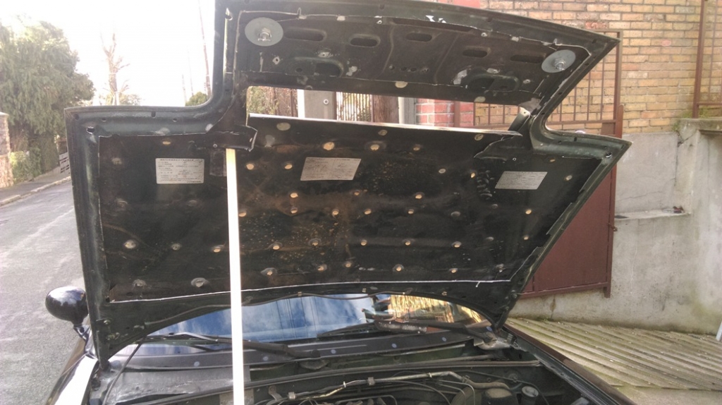

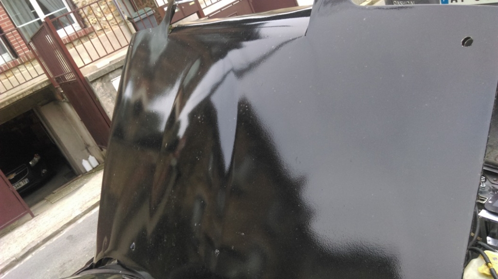

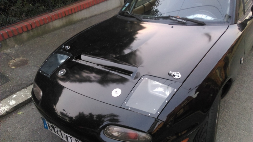

Installation de goupille pour le capot car il avait tendance a se soulever depuis la découpe centrale, j'ai préféré jouer la sécurité et doubler celles déjà présentes:
En lieu et place des tampons en caoutchouc:
Percage:
Rivetage finale...la galère avec les rivets dans le kit, obliger de repercer et prendre d'autre rivets:
Bref rien d’extraordinaire mais comme ca j'éviterai de prendre mon capot sur le coin de la figure le jour où il aura décidé de lâcher.

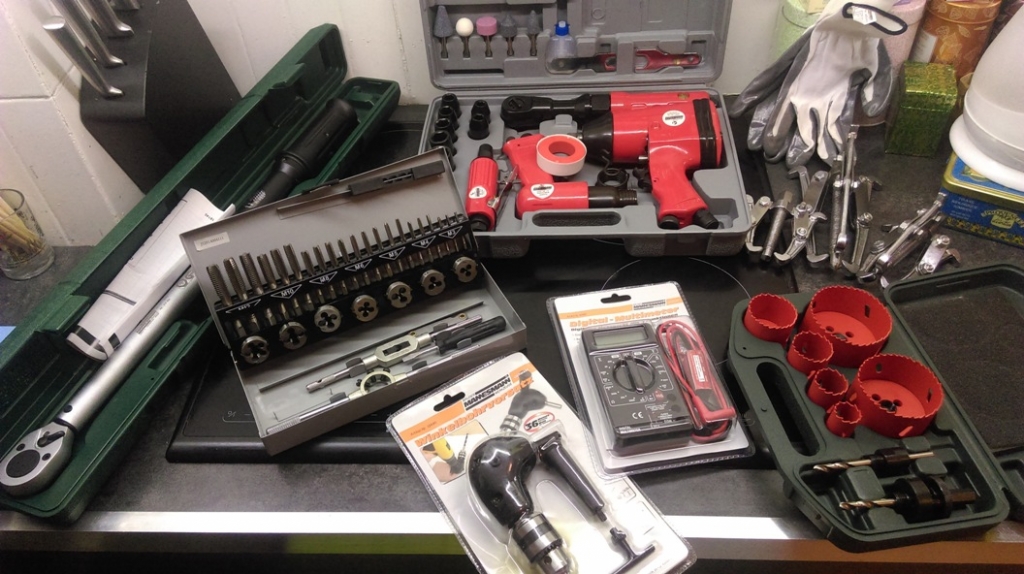

PS: léger craquage sur une vente privée d'outils: :faim:
Bon c est pas du facom mais ca remplira son office pour le peu de fois où je l'utiliserai ;) et au pire je remplacerai au fur et a mesure par de la bonne came les outils défaillants.

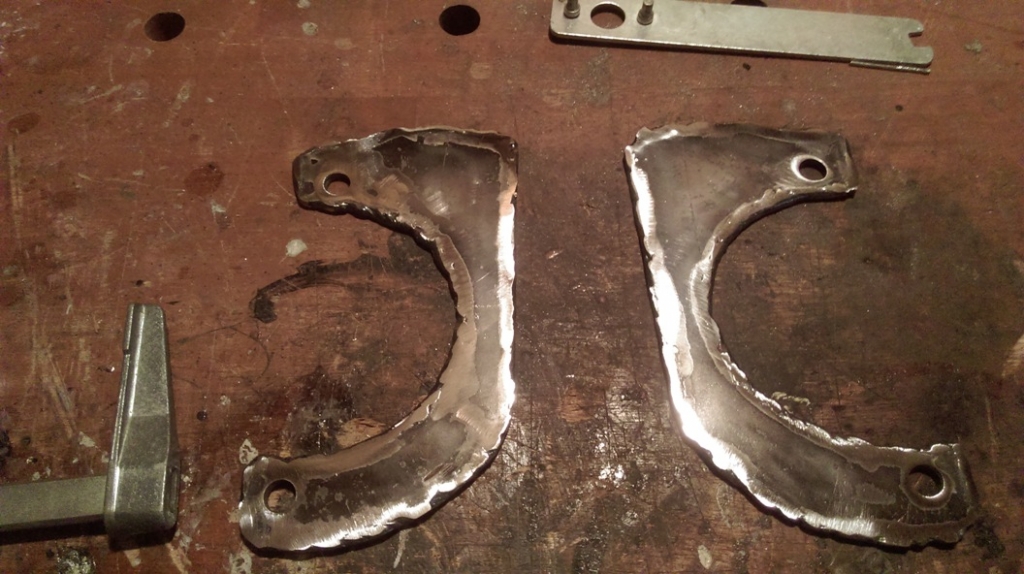

Sinon bricole du WE:
:arrow: Vidange Moteur avec de la 300V en 15W50, après 3 sessions endiablées l'année dernière l'huile était bien noire :sic:
:arrow: Niveau du liquide de frein et vérification des plaquettes qui tiendront encore largement la prochaine session.

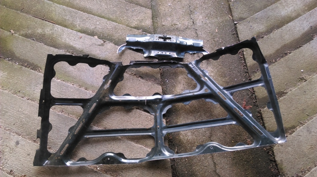

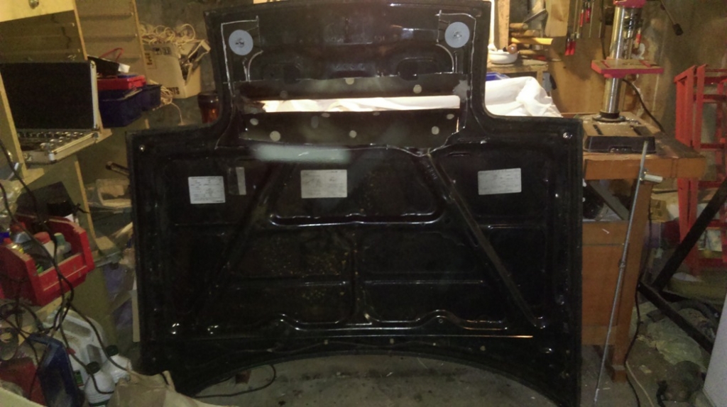

:arrow: Suite à la pose des goupilles de capot avant, allègement et découpe des renforts.

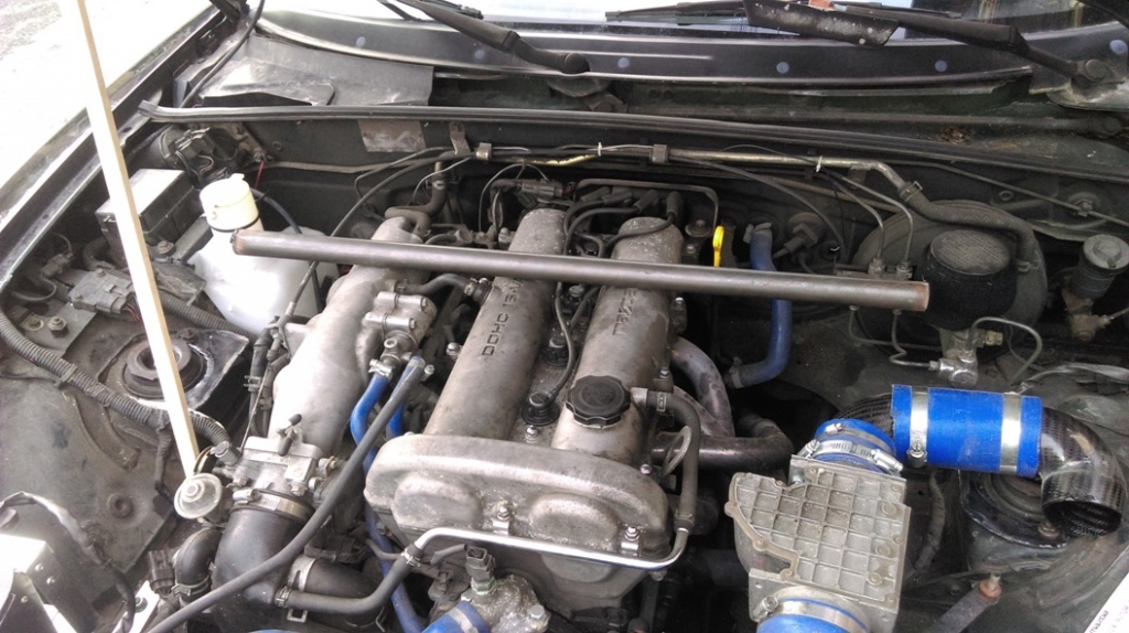

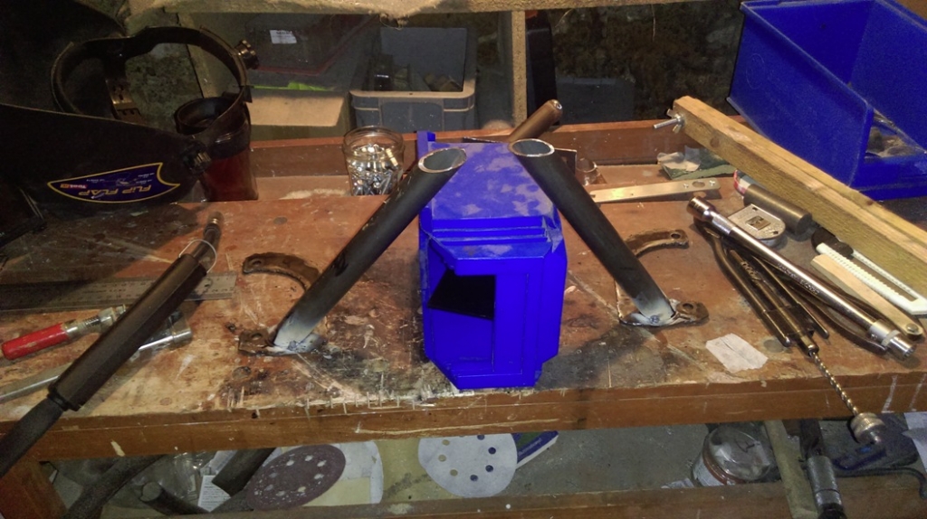

:arrow: Démarrage d'un barre anti rappochement avant en 25CD4S.
Les photos:
- Découpe des renforts du capot

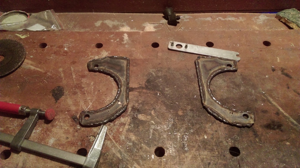

- J'ai repris les anciennes plateformes faites il y a longtemps:
- J'ai arasé les soudures pour assurer un meilleur contact avec le chassis et faire de meilleure soudure
- Mise en place et prise de cote
Il me reste à faire la barre de liaison entre ces deux morceaux, faire les gueules de loup et souder le tout...un coup de peinture une fois refroidis et roule :)
