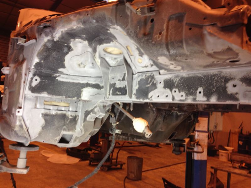

Le prob c'est que tu as également supprimé la cataphorèse d'origine qui est sur 98% de la surface de la caisse en très bon état.
C'est pour cette raison que je n'ai pas voulu envoyer la coque en décapage chimique ou sablage malgré un coup dérisoire (100-150€ la mise à blanc de la coque ).
Message Publié : Lun 3 Fév 2014, 21:22
Message(s) : 7720
Localisation : France
Non non regarde bien je n'ai sablé que les endroits rouillés !
Sinon en ce qui concerne le traitement d'origine, j'ai déjà vu des tôles restaurées de la sorte mieux résister à la rouille que d'origine... Ce qui est d'ailleurs tout le temps le cas quand on élimine vraiment la rouille et que l'on utilise des traitements Restom. ;)

Ca fait du boulot, la rouille ne sera que du passé après !
J'espère que tu vas prendre le temps de souder partout ou ca peut faire du bien, la caisse à nu ca serai dommage de ne pas le faire!
Apres il y a peut être un ou deux renforts dont tu pourras te passer donc tu poids en moins !

Si tu as l'occasion, privilégie les soudures TIG en terme de visu et pénétration ça n'a rien à voir avec le semi.

Sinon oui, j'ai la phobie de la rouille, mais à priori je ne suis pas le seul, suffit de regarder ce que M@c sur son auto :etonne:

Ben tiens, on en parlait, en parcourant le forum je suis tombé sur cette image que j'ai piqué :
Je ne me souvenais plus que sur les NBFL les canalisations étaient en polyamide :oui:

Pour avoir déjà gratté deux ou 3 points de rouille sur mon ancienne voiture, je sais que ça prend énormément de temps.
On pense qu'il n'y a que 2mm en surface et on se retrouve finalement avec une plaque de 10cm sous l'anti-gravillon. Des fois on voit un minuscule trou et en insistant avec un tournevis, la tôle s’effrite de plus en plus :sic:

Oui, c'est beaucoup de boulot, mais je n'ai sablé que les zones qui étaient rouillées et même légèrement piquées.
Ah tiens, comme quoi... c'est monté avec quoi comme type de raccord sur la photo? C'est des attaches rapides + thermoformage du bout du tuyau pour pouvoir insérer le raccord dedans? Je reconnais pas le truc :? .
Ben ce sont des attaches lambda que l'on trouve sur quasiment toutes autos actuelles. (Le polyamide est plus léger et moins cher que les canalisations acier)
A priori cela semble être thermoformé. :)

Ouais il est vrai que la rouille est très perverse, je dois avoir une photo ou l'on voit un endroit où j'ai gratté et qui montre un minuscule impact de caillou qui a permis la rouille de se propager sous la peinture. Le dessin que cela forme ressemble à une goutte d'eau que l'on souffle.
