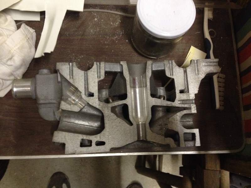

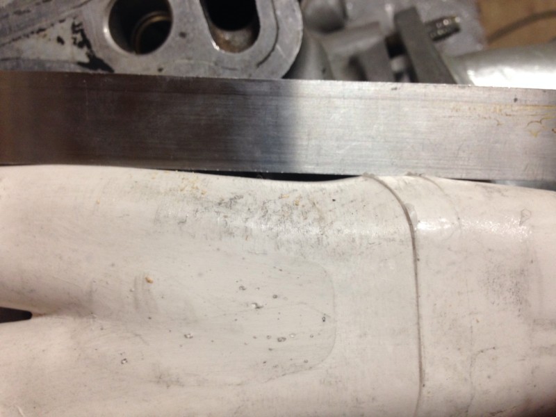

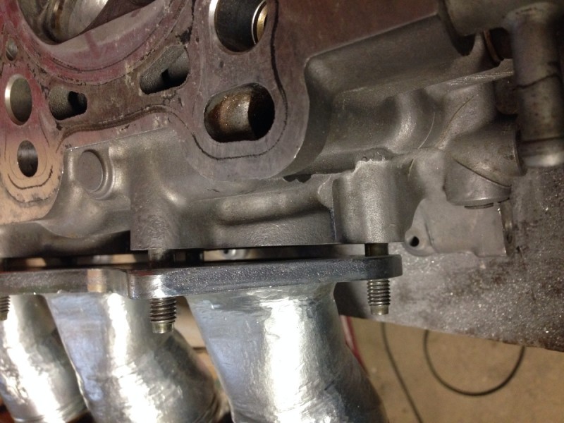

z'etes sûr de l'epaisseur par rapport au noyau d'eau? :aie:
Message Publié : Dim 12 Oct 2014, 15:53
Message(s) : 6965
Le rétrécissement est hors de la culasse.
Le conduit dépasse d'environ 2-3 cms du plan de la culasse.
Message Publié : Dim 12 Oct 2014, 16:08
Message(s) : 7675
rien a voir! le noyau d'eau fait le tour des conduits!.... donc d'après tes photos retirer 2-3mm sur presque 2 cm de long c'est pas forcement sans risque lorsque tu sais que certaines parois ne dépassent pas 4mm d'épaisseur!
Message Publié : Dim 12 Oct 2014, 16:13
Message(s) : 6965
Ta remarque est bonne, mais sur mon moulage on voit mal la délimitation collecteur/conduit culasse.
Je prendrais des photos pour m'expliquer, essai de trouver une photo d'une culasse, tu comprendras ce que je veux dire que c'est hors de la culasse.
Le noyau d'eau n'est pas présent sur l'ensemble de la longueur du conduit d'admi.
Message Publié : Dim 12 Oct 2014, 16:19
Message(s) : 6965
La flêche maxi est de 1mm et à 1cm du bord du conduit, je pense que le risque est donc limité. Dans le pire des cas j'ai une culasse d'avance.
Merci pour ton avertissement car on y pense pas forcément.
Message Publié : Dim 12 Oct 2014, 16:29
Message(s) : 7675
je vois ce dont tu parle mais tu pourrais te retrouver avec une descente d'huile!
un exemple que que j'ai chez moi (2.2L ecotec ):
d'un côté le noyau d'eau est loin d'une marche similaire à ta culasse, de l'autre une descente d'huile bien plus pret!...... bon sur l'ecotec avec son moule en polystirene cela permet des formes de malade mais faut bien faire gaffe!
sinon justement en regardant mon bout de culasse qui a la meme marche, cette derniere est simplement là pour eviter une mauvaise marche avec les dispersions d'ajustement et d'usinage ;)
