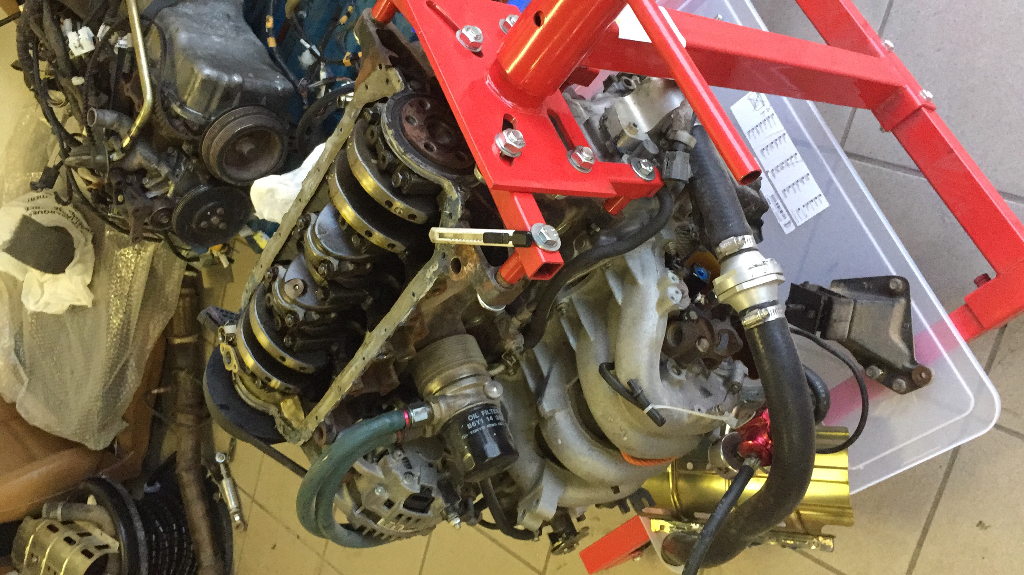

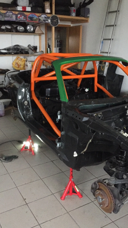

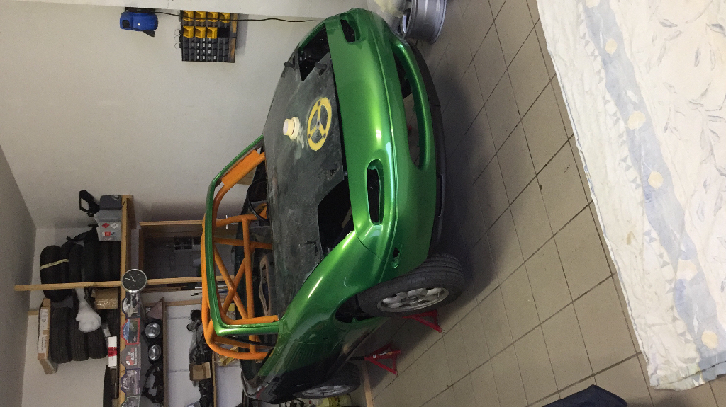

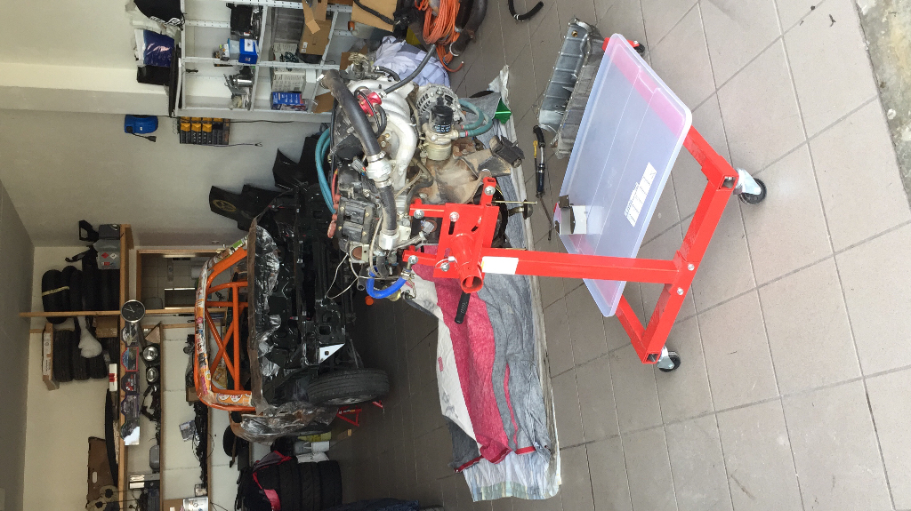

enfin a nouveau un peu de temps pour moi, donc retour sur la mx, et on passe celle ci sur les chandelles
on tombe le berceau avant et arrière pour bosser un peu dessous

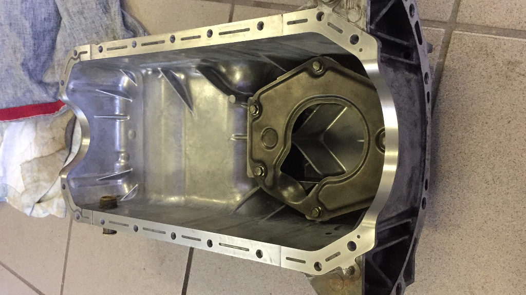

pendant que le boulot sèches sur la voiture, je bosse sur le carter moteur
on lui mets la tête en bas, pour travaillé plus facilement
carter tout propre et cloisonné, je l'ai remonté, mais pas fait de photo
sinon je vais passé la commande du matériel nécessaire pour faire le service et la distribution au moteur avant de le remonter dans la voiture

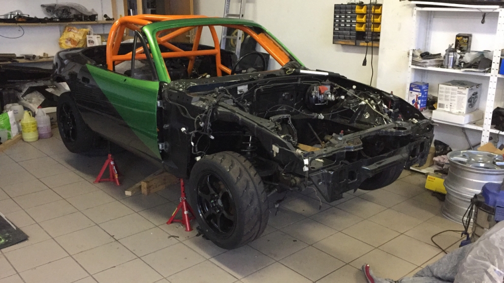

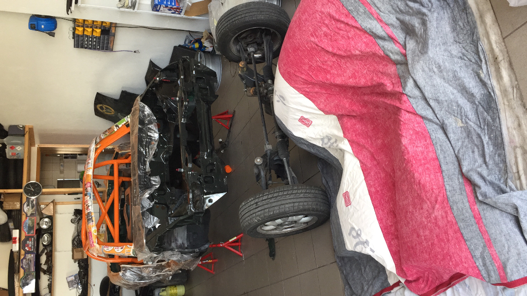

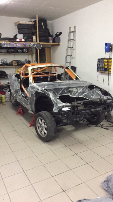

sinon vendredi grosse motivation d'avancer, c'est pas tout mais je dois rouler fin avril sur circuit avec, donc j'isole ce qui restait pas a peindre et on gicle l'intérieur
un jolis intérieur noir mat
mise en place de la torche de NB, il a fallu faire une trou supplémentaire dans la cloison par-feux, car il y a une partie de torche moteur en plus que sur la NA
mise en place de la boite et du pont
on remonte, le réservoir, les berceaux, les durites d'essence et de frein, et on mets les futurs roues

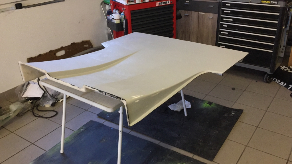

et préparation du moule pour fibrer ces prochains jour le futur diffuseur de la voiture
:idea: Avec un moule.... tu te limite à 1 pièce ou tu pourrais en faire une deuxième :faim:
Ca aussi ca m'intéresse!
M
Il va me servir à créer une pièce qu'il va falloir adapter pour après faire un moule qui sera nickel pour les mx, par la suite je pourrais en faire a la demande :D
