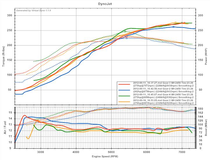

Quand je vois les reprises :bave: t'es à combien de couple / canasson là ?

Grosso modo 275 Rwhp et 235 Nm de couple.
J'ai refait des mesures juste avant d'aller au circuit et je retrouve les memes valeurs qu'il y a quelques mois :oui:

y'a pas un souci d'échelle pression de sural ? non parce qu'en MBar... t'as même pas 200 gr là ;)
edit : dans le doute, t'es quand même pas à près de 1.7 Bar :o ??

1.8 bar en overboost, 1.7 stabilisé....en absolu :D soit 0.8/0.7 bar relatif :jap:

et tu arrive a sortir autant de puissance?
tu n'as pas trop de lag?

La "feuille" de virtual dyno parle d'elle meme : 275 rwhp à 7000trs avec 0.7 bar.
Ca reste du virtual dyno biensur, mais ce qui est sur c'est qu'en 6 mois j'ai toujours eut les memes valeurs, meme en changeant les jantes je suis retombé sur les memes valeurs (après avoir modifié dans le log la taille des roues biensur)
De toute facon mon problème n'est plus ni le couple ni la puissance, mais tout simplement de faire passer le tout à la route :aie:
J'ai un lag tout à fait raisonnable, pour moi. Peut-etre que certains le trouverai bien trop important, mais moi ca ne me gène pas du tout. A la limite ca permet presque de faire arriver le couple de façon moins brutale :ricane:
et pour comparer avec une sub équipé d'un GT28RS et d'un FMIC je n'ai pas plus de lag ;) donc ca reste très raisonnable par rapport à la taille du turbo :oui:
L'avantage c'est que je ne lui demande "que" 0.8b, contrairement à une sub qui demanderai 1.4 voire plus.
