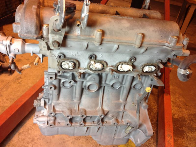

Voici un moteur sablé :
Bon, j'ai oublié de prendre une photo avant mais celui-ci était rouillé partiellement.
Il faut bien faire attention de masquer tous les trous (il parait que c'est pas bien d'avoir du sable dans le moteur :P ) et les filetages pour ne pas les abîmer.

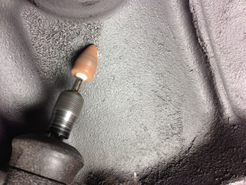

Ensuite j'ai ébavuré les aspérités que Mazda à laissé tels des cochons lors du démoulage :
Vous voyez comme ça fait crado quand même ? A savoir quand même que je n'ai pas fait ça par coquetterie : c'est exactement là où se trouvent ces granulés que la rouille s'est formée : j'imagine que l'eau reste dedans.

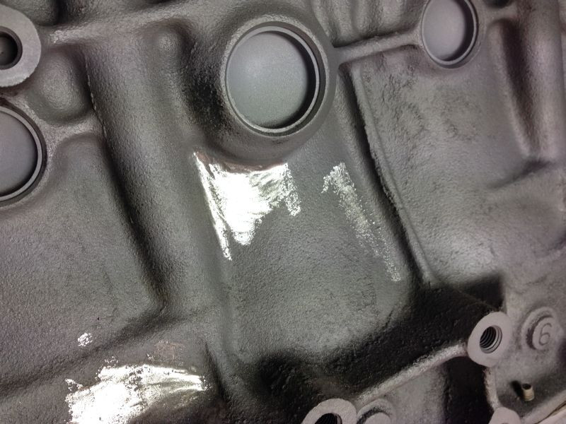

Ensuite j'ai phosphaté avec mon produit Restom (4090) habituel :

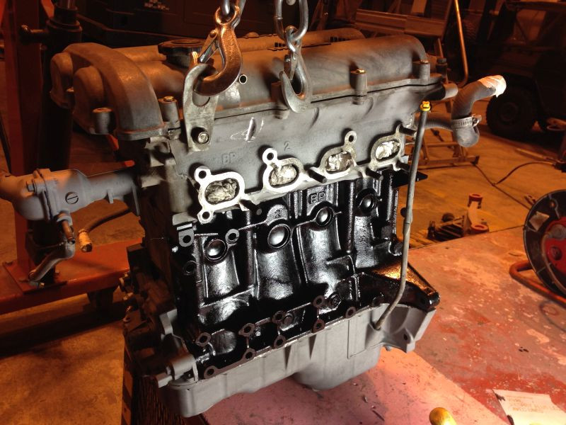

Puis peint avec la peinture moteur Restom :

Pour le carter moteur , utilise le vernis alu.

En ce qui concerne l'époxy, en parcourant des forums de restauration, j'ai lu que cette peinture ne tenait pas vraiment à la chaleur. Je n'arrive pas à retrouver le lien, mais le gars qui avait utilisé cette peinture a eu des problèmes de tenue au niveau de l'échappement. :sic:
Je crois que ça fait deux fois que tu me le dis mon Kinkin :P oui oui, je vais acheter ce vernis pour refaire tous les alus (pont, BV, carter...) :hello:

l'epoxy effectivement ca va bien sur un chassis sur pieces haute temeprature ca tiendra qu'un moment, deja testé :/
Message Publié : Ven 14 Fév 2014, 14:33
Message(s) : 6982
Je te conseil le produit suivant :
Sodox n°1 de chez dericolor
C'est une peinture haute température qui s'applique en faible épaisseur.
Elle a l'avantage de réagir avec la matière et donc d'avoir une très bonne adhérence sur l'alu et autres matériaux difficiles à revêtir.
Sinon dans les astuces des vieux loups, la peinture julien antirouille en application directe sur l'acier oxydé résiste très bien sur les moteurs.
Mon amis motoriste sur Traction n'utilise que cela pour les moteurs/boites et aucun prob depuis plus de 10 ans et des moteurs il en fait des wagons chaque année.
Pour l'alu (carbu, culasse alu...) il utilise de la peinture gris métal spéciale jante alu qui réagit également avec le support, résiste aux solvants et à la température.
